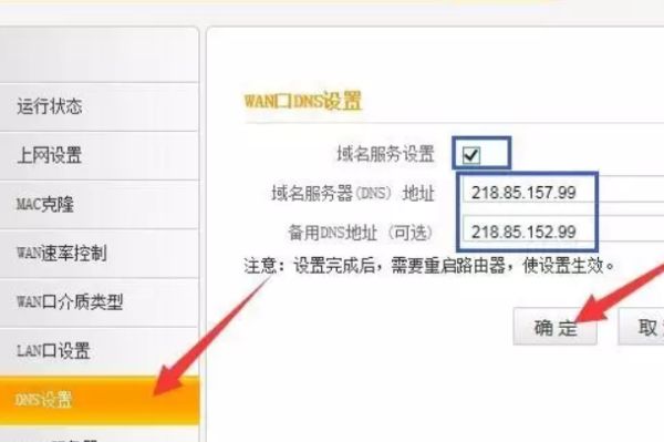

3、进入[DNS设置],对DNS服务器地址进行配置

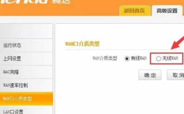

4、进入[WAN口介质类型],选择[无线WAN]模式

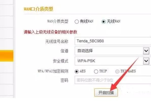

5、[开启扫描]

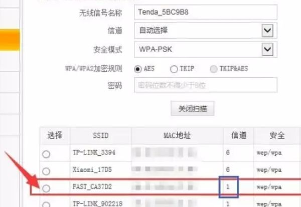

6、在扫描结果列表中,找到主路由,记下信道编号

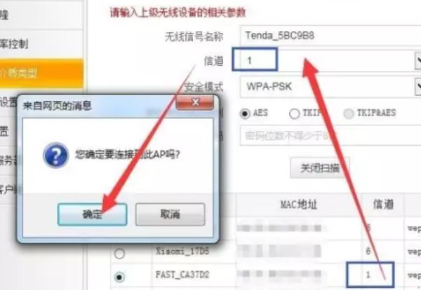

7、选择后,对信道进行修改,值为刚刚记下的编号
8、输入上一级路由器的密码
