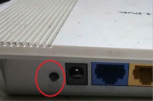

1、以IP-LINK路由为例,将该旧无线路由器通电后,按下RESET键约5秒再放开(恢复出厂设置)。

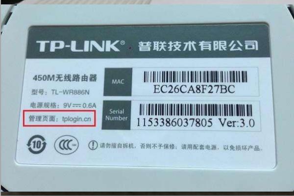

2、查看该无线路由器背面标记的IP地址和密码(部分新款该路由器无默认密码,需要在登录界面进行设置)。

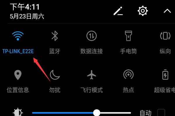

3、将手机的无线网络打开连接上该无线信号。

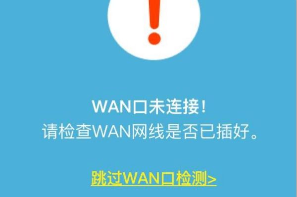

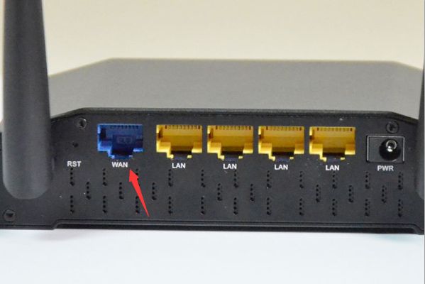

5、登录进入无线路由器以后,可以看到WAN口未连接该路由器。
6、将网络服务商的进户网线或者光猫与该无线路由器的WAN口连接。

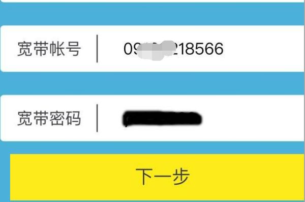

7、此时手机页面跳转以后进入到上网设置界面,选择自己的上网方式如拨号,输入上网账号和密码点击下一步。

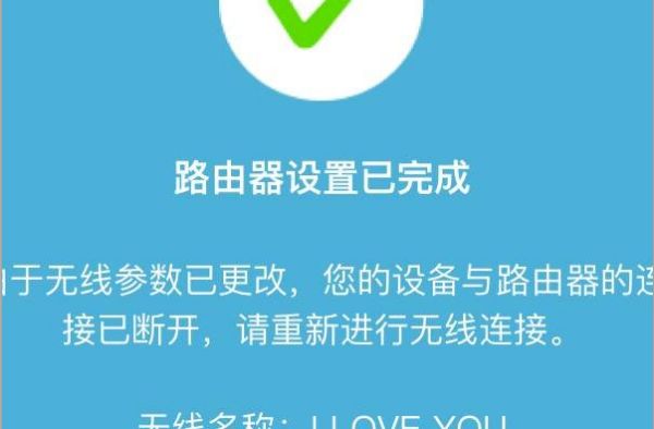

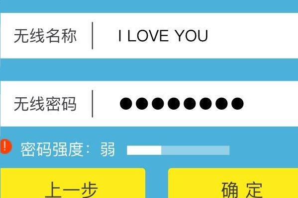

8、在出现的设置无线界面,输入需要的无线网络名称和密码点击确定。
9、此时页面跳转以后就可以看到弹出的提示消息,该无线路由器的基本设置已经完成。重新输入无线密码就可以上网使用了。

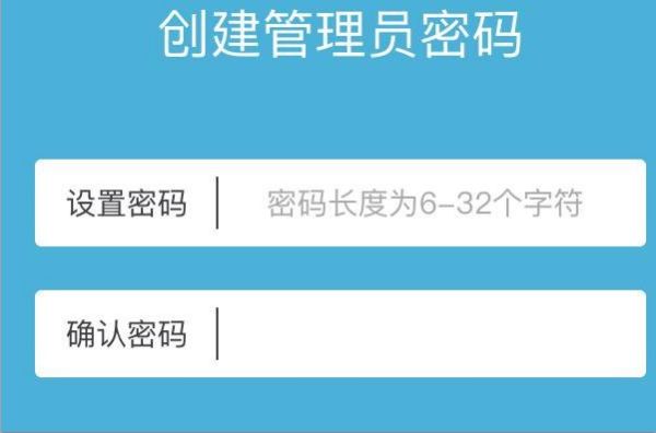

二、如何用手机设置无线路由器1、在路由器的底部标贴上查看路由器出厂的无线信号名称。打开手机的无线设置,连接路由器出厂的无线信号。连接Wi-Fi后,手机会自动弹出路由器的设置页面。若未自动弹出请打开浏览器,在地址栏输入tplogin.cn。在弹出的窗口中设置路由器的登录密码(密码长度在6-32位区间),该密码用于以后管理路由器,请妥善保管。
2、登录成功后,路由器会自动检测上网方式。若上网方式检测为自动获取IP上网,则直接点击下一步,无需更改上网方式。若检测到上网方式为宽带拨号上网,则需要输入运营商提供的宽带账号和密码,输入完成后点击下一步进行设置,设置路由器的无线名称和无线密码,设置完成后,点击“完成”保存配置即可。
