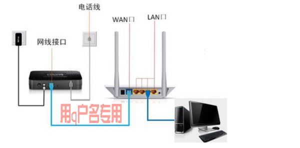

连接方式:
家庭网络环境布线:
1、有电信猫:电信猫----路由器wan口;路由器lan口----电脑;
2、没得电信猫:网线----路由器wan口;路由器lan口----电脑;

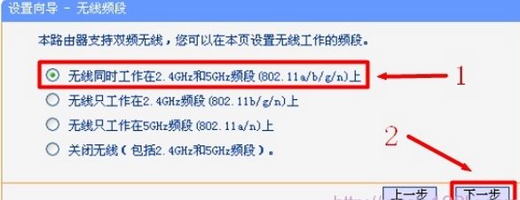

双频路由器和普通路由器设置方式相同,主要是多了一个无线频率的设置,设置方法如下:
1、首先路由器和宽带猫电脑连接,如图:

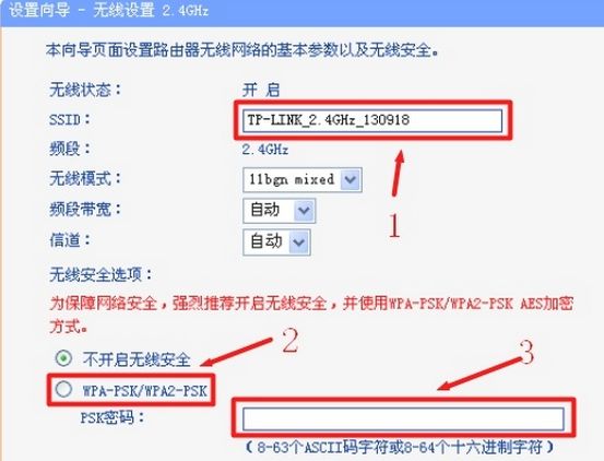

5、宽带参数设置完后,进入无线设置界面,先选择一下无线频率,然后填写一个无线名称和密码,如图:
