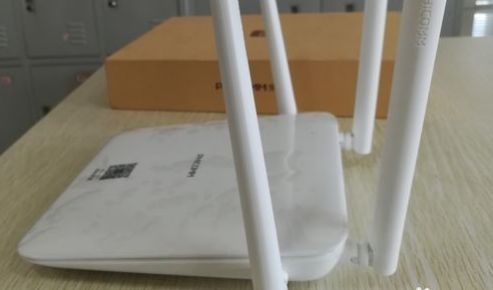

1、将斐讯K2路由器的四根天线打开,便于信号发散,180的旋转角度完全够用了。

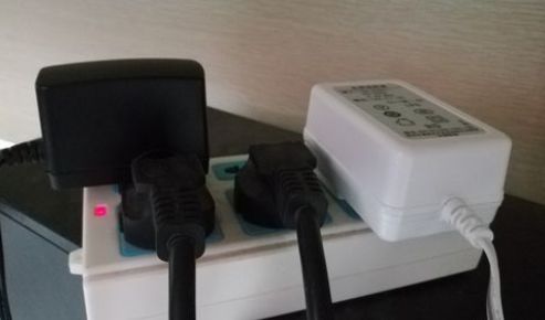

4、将电源适配器的插头插到插排上,将斐讯K2路由器通电。指示灯亮起。

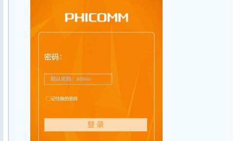

6、连接上网络以后打开网页就会自动跳转到设置界面,输入默认的admin密码进入设置网络了。
7、登录成功后,即可显示连接的终端设备。

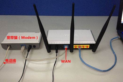

1.若宽带是电话线接入,准备2根较短的网线,一根网线用来连接ADSL Modem(猫)与斐讯路由器的WAN接口,另一根网线用来连接计算机与斐讯路由器LAN1、LAN2、LAN3、LAN4中任意一个接口。

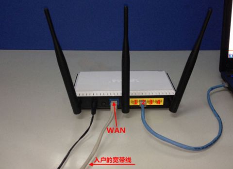

3.若宽带是入户网线接入,准备1根网线,先把宽带运营商提供的入户网线插在斐讯路由器的WAN接口,再将准备的网线,一头连接计算机另一头连接斐讯路由器LAN1、LAN2、LAN3、LAN4中任意一个接口。

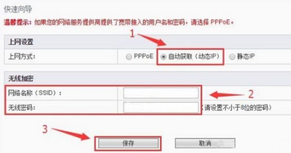

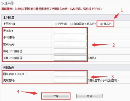

路由器设置:

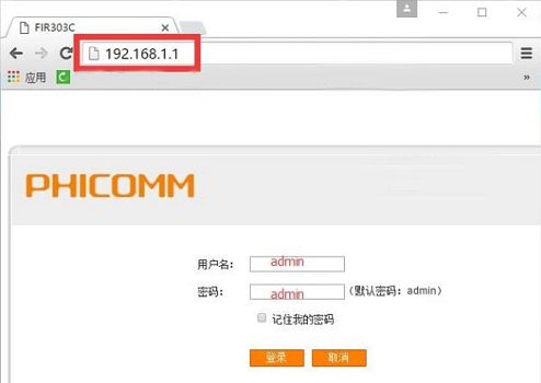

1.在浏览器地址栏中输入“192.168.1.1”按下回车键,在出现的界面的“用户名”输入“admin“,在“密码”输入“admin”,点击“登录”。

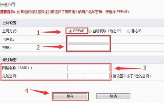

2.进入操作界面,点击左边的“快速向导”。页面会出现有三种上网方式的选择,选择自己的网络类型,填写相关信息。
3.点击保存后,重启路由器后就可以用了。
