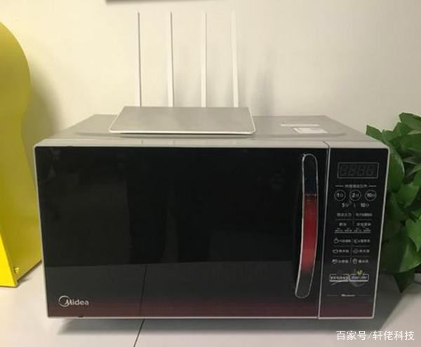

其次是金属物品和家电。
家里总有一些金属用品或者含有金属的器具,比如铁锅、金属桶装食品等等。
这些物品会吸收电磁波信号。
而一些家电,比如冰箱、微波炉、台灯等,这些物品不但外壳有金属,其工作时也会产生电磁波,从而干扰路由器信号的发送。

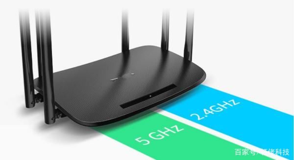

原因3:WiFi信号连接错误
现在的路由器基本都支持双频,也就是同时会发射2.4G和5G信号(此处的5G并非移动运营商的5G移动网络,而是路由器的5GHz频率的信号)。
这两种信号各有其功能。
比如2.4G的信号频率相对较低,拥有更好的信号覆盖面积,但是传输速率相对较慢;5G的信号频率较高,传输速度很快,但是穿墙能力很差,隔开一个房间基本就很难稳定连接了。
因此在连接WiFi的时候,应该根据自己所处的位置与路由器的距离,选择相应的信号。
比如距离较远的时候,就应该选择2.4G的信号,保证连接的稳定。
如果选择5G,则容易出现经常断连的现象。
相反如果距离路由器较近,甚至处于同一个房间内,那就选择5G信号,这样就能获得更高的网速。
如果实在不知道如何选择,那么路由器也有“5GHz优选”的功能。
这个功能可以将2.4G和5G信号合并,路由器会根据与设备的连接质量,自动判断选择使用哪一种信号来传输,这样就解决了许多非专业人士对路由器不了解,从而导致选错信号的困扰。

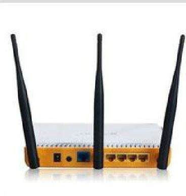

三、三根线的无线路由器怎么摆放
横放,竖放都可以,因为无线路由器的发射方式是路由器为中心,四周辐射的。
一个人调整3根天线的形状、另一人手持手机到室内‘边远’‘死角’看信号强度,发现信号最强时立即停止3根天线的调整。
信号强度由硬件决定,通过简单的移动天线方向,作用不是很大。
这点可以自己将天线移动向不同方向,用手机等无线设备进行测试。
