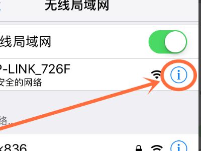

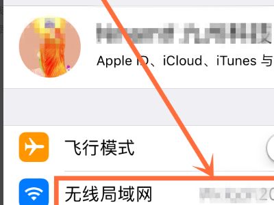

1、首先进入手机设置,找到无线局域网并打开,选择wifi连接TP-Link_726F网络名。
2、新路由器首次连接是不需要密码的,连接成功后,点开感叹号,查看路由器IP地址。

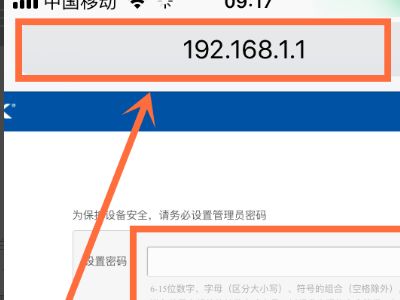

3、打开手机浏览器,在地址栏中输入刚才查看的路由器地址:192.168.1.1并回车。

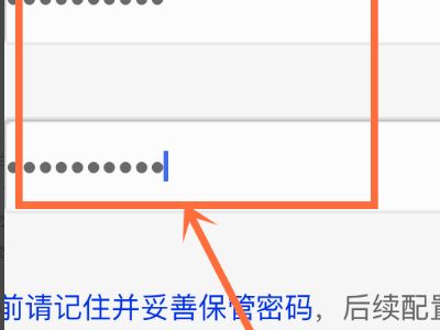

4、首次进入时需要设置路由器管理密码,密码输入完成后,确定登陆到路由器管理界面。

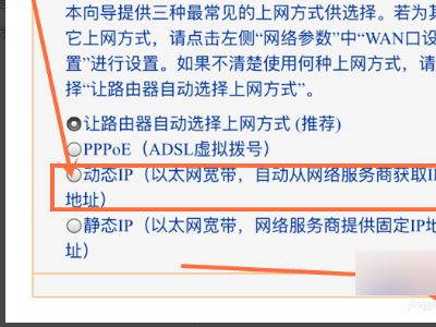

5、进入路由器管理界面后,会弹出设置向导,根据向导点击下一步,选择上网方式,如果网络服务商提供的参数是帐号密码,那么选择ppoe虚拟拨号方式。
这里选择动态。

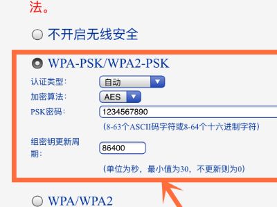

6、接下来选择是否使用双频,选择同时使用2.4及5GHZ两个频道同时使用,根据个人喜爱设置wifi密码。

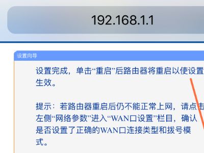

7、所有参数设置完成后,保存,系统提示重启,点击重启后即可正常使用。

拿出我们的苹果手机,打开手机-打开设置
打开无线局域网

连接好以后我们就可以进路由器设置了打开Safari 苹果自带浏览器,(用其它浏览器也行)这里就用自带的演示 ,输入路由器IP地址:192.168.1.1  路由器背面有写然后设置路由器密码

改成自己想要的无线名称,方便查找别忘记加密码哦。
密码最短8位数。
最后保存重启路由器OK了!
