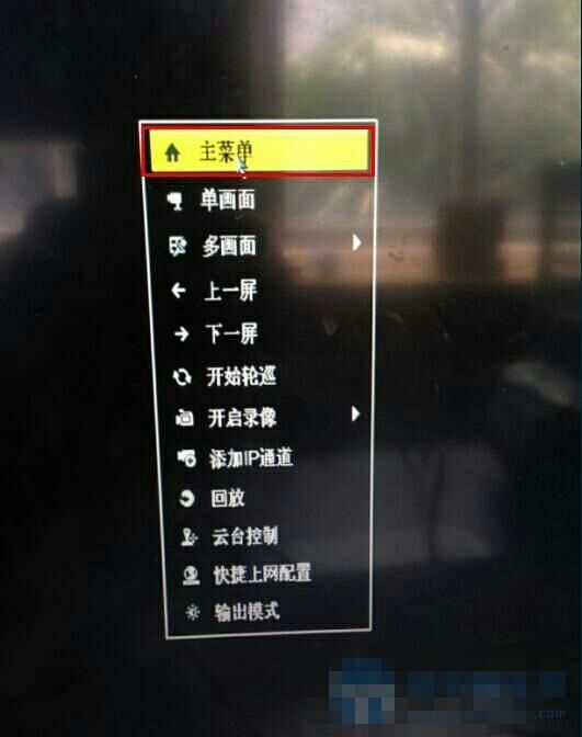

1、录像机和摄像头通电连接好设备。

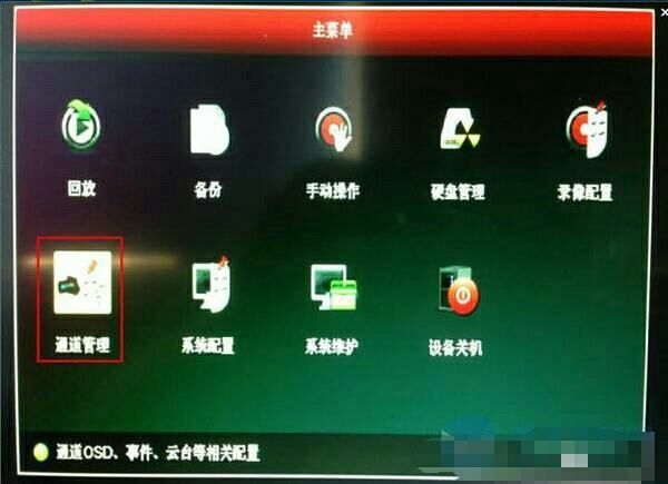

2、在显示器画面右击鼠标点击主菜单。

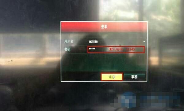

3、输入录像机密码登录设备。

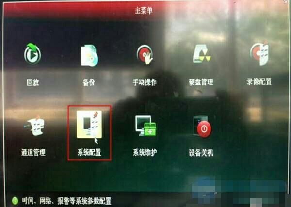

4、进入主菜单选择系统设置。

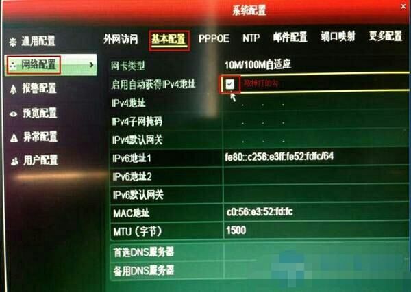

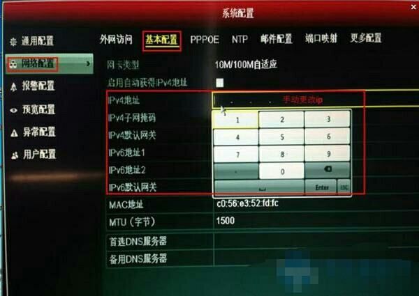

5、在系统设置中点击网络配置,进入基本设置,把自动获取IPV4地址后边的“√”去掉。

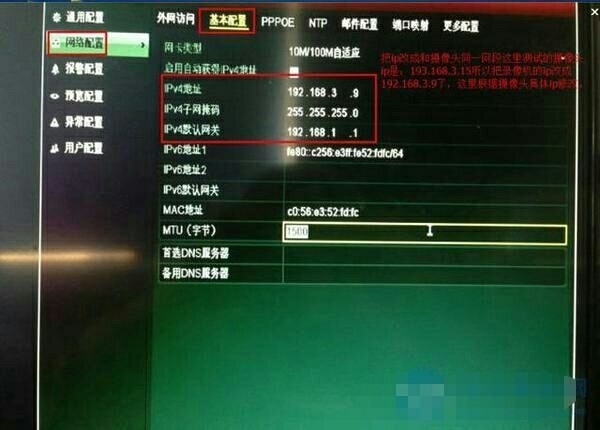

6、手动更改录像机ip。
7、录像机的ip最好是和网络摄像头同一段ip,然后点击应用。
比如:现在测试的摄像头ip是192.168.3.15 所以要把录像机的ip改成了192.168.3.9 具体修改根据摄像头参数修改。

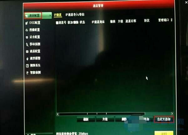

8、改好ip后返回至主菜单点击通道管理。
9、进入通道管理点击自定义添加。

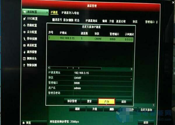

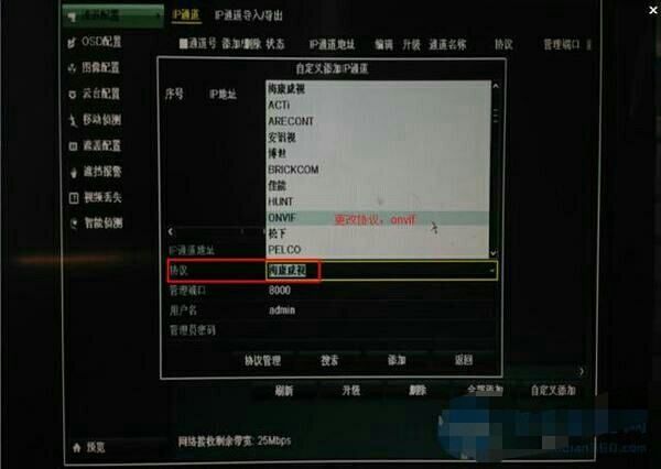

10、更改协议。
普通摄像头的协议都是标准onvif协议。

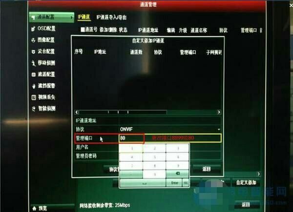

11、更改端口管理号,一般为80或8899.

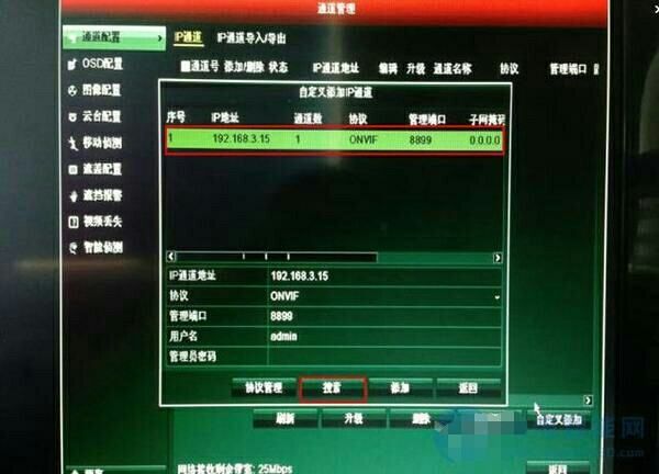

12、点击搜索就可以搜索到设备ip。

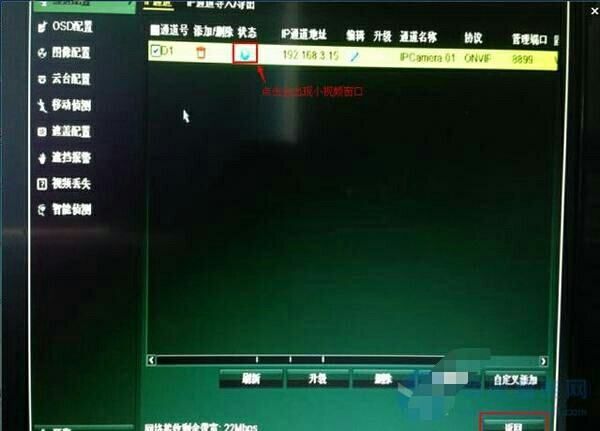

13、选中ip点击添加,然后返回至ip通道。

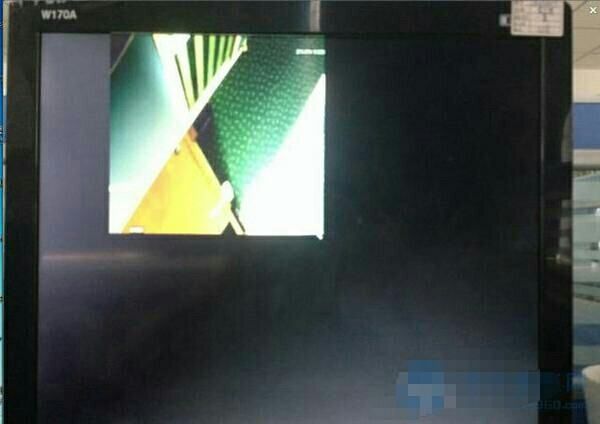

14、添加设备成功,点击小播放键可以浏览视频小窗口。
15、返回至监控画面就会出现画面。

1、鼠标放在录像机登录界面右键选择主菜单选项,弹出如下界面后点击通道管理;
2、摄像头通电并用网线连接路由器(交换机)和摄像头,之后选择自定义添加(切记一定要选择这项);
3、IP通道地址改为摄像头配置地址,用户名默认admin,有修改的要用更改后的用户名,密码为摄像头登录的密码,这些信息写完后按添加即可;
4、摄像头信息大概需要1-2分钟才能更新过来,信息更新正常如下,如果有感叹号,说明信息更新错误,一般为密码输错导致,把摄像头电源线拔出,删除IP通道,重新添加即可解决问题。
