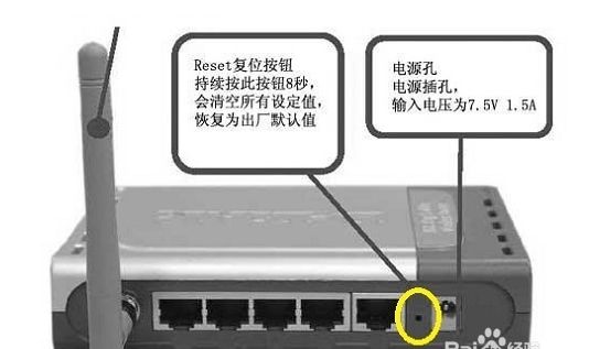

硬件方法, 这个方法最简单,直接按路由器上的“reset”键。
reset键一般位于路由器的后面,一个凹进的按钮,需要用细长的东西(如牙签等)按住按钮,则可复位。
每个厂家的设备都不大一样,一般长按几秒,等前面的灯全灭之后再亮即服务成功。

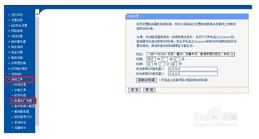

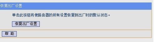

在电脑上打开浏览器,登陆路由器。
一般路由器的地址是:http://192.168.1.1。
然后输入密码,没有改密码的情况下用户名和密码都是admin。
如果密码被改过,忘记了密码,那只有使用硬件方法去恢复出厂设置。
打开路由器的配置界面。
