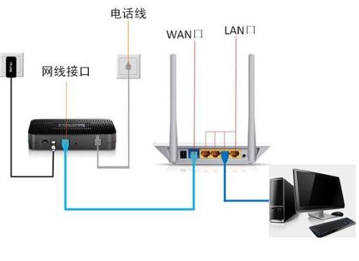

1、正确连接路由器。
把路由器中的WAN接口,用网线连接到猫的网口,路由器连接上网的电脑。
连接示意图如下。

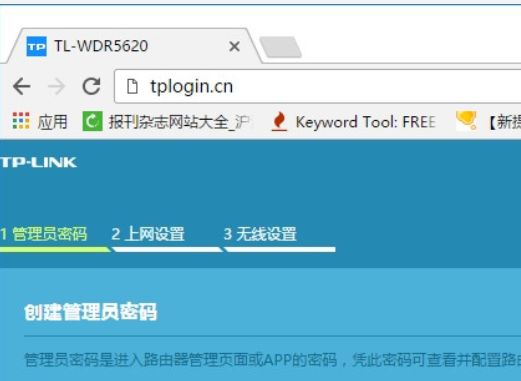

2、查看设置网址。
路由器的设置网址,又叫做:管理页面地址、登录地址、IP地址、登录IP等。
可以在自己新路由器底部标签中,查看到这台路由器的设置网址信息。
如下图所示它的设置网址是:tplogin.cn。
3、打开设置页面。
打开电脑中的浏览器,在浏览器中输入:路由器的设置网址,打开设置页面。

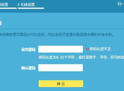

4、然后按照页面提示,先给路由器设置一个“管理员密码”,如下图所示。

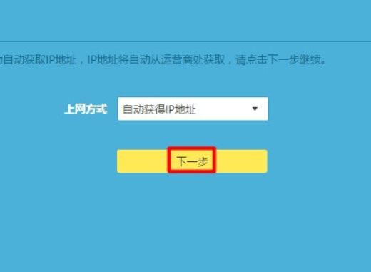

5、重新设置上网。
目前很多路由器,具备自动检测“上网方式”功能;如果路由器检测到“上网方式”是:自动获得IP地址。
则不需要其它的设置了,直接点击“下一步”即可。

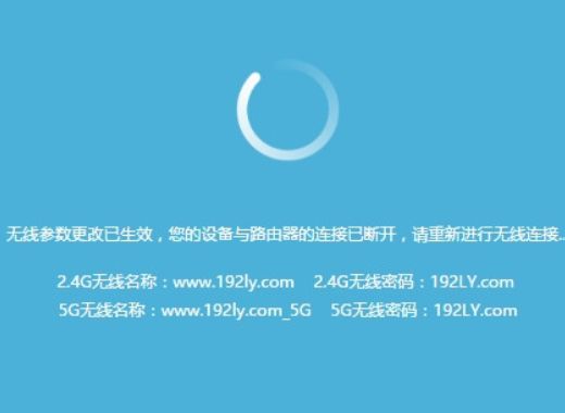

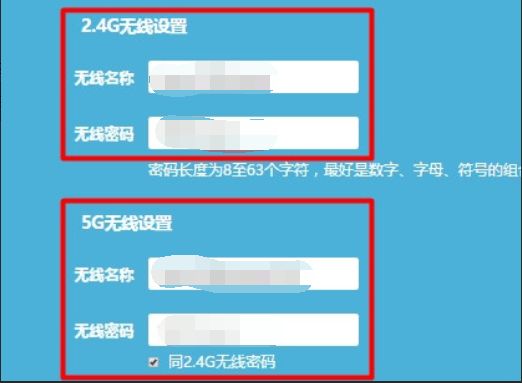

6、重新设置无线网络。
根据页面中的提示,重新设置路由器的 无线名称、无线密码,如下图所示。
7、设置完成最后,在页面中,路由器会给出一些刚才的配置信息,如果确认无误,就可以完成路由器的设置并上网了。
