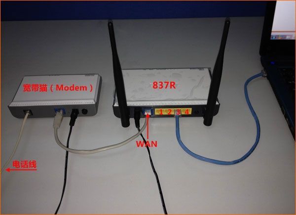

1、电话线上网:请准备2根较短的网线,一根网线用来连接ADSL Modem(猫)与腾达837R路由器的WAN接口;另一根网线用来连接腾达837R路由器上的任意一个LAN(1/2/3/4)接口与计算机;
2、光钎上网:请准备2根网线,一根网线用来连接光猫与腾达837R路由器的WAN接口;另一根网线用来连接腾达837R路由器上的任意一个LAN(1/2/3/4)接口与计算机;

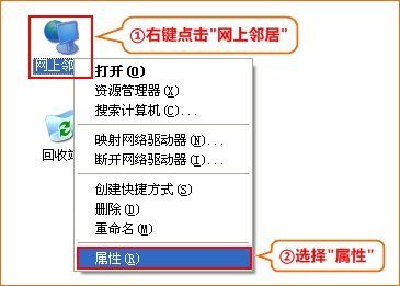

1、右击“网上邻居”——>点击“属性”

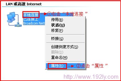

2、鼠标右击“本地连接”—>点击“属性”

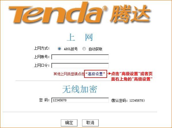

2、“上网方式”选择:ADSL拨号——>输入宽带运营商提供的“宽带用户名”、“宽带密码”——>点击“确定”。

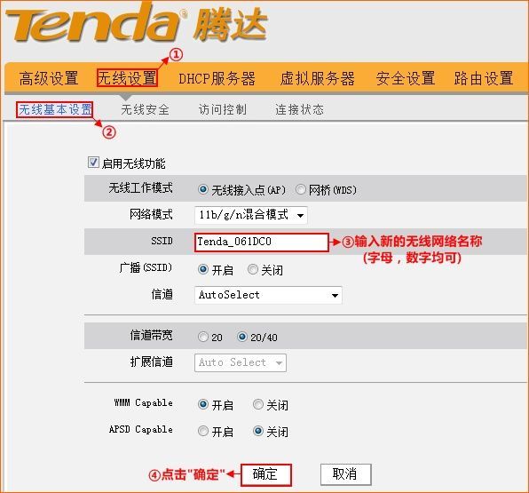

2、点击“无线设置”——>“无线基本设置”——>勾选“启用无线功能”——>设置“SSID”,SSID就是无线网络名称,不要用中文汉字——>“广播(SSID)”选择:开启——>点击“确定”。

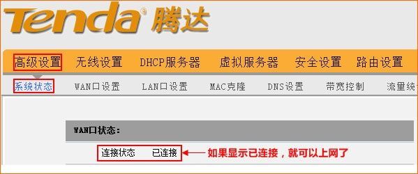

点击“高级设置”——>“系统状态”——>查看“WAN口状态”,如果显示已连接,说明腾达837R无线路由器设置成功,可以正常上网了;如果显示:未连接或者正在连接中,请认真检查相关设置步骤。
