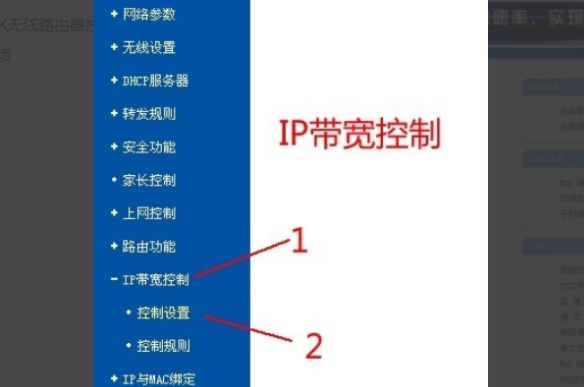

2、其次,在弹出页面上,选择左侧工具栏中的“IP带宽控制”选项,然后选择“控制设置”选项,如下图所示。

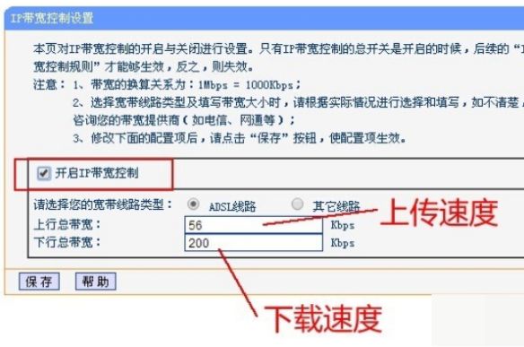

3、接着,可以在弹出的页面上看到IP带宽控制设置,可以根据需要进行设置。
上载速度可以设置为56K,如下图所示。

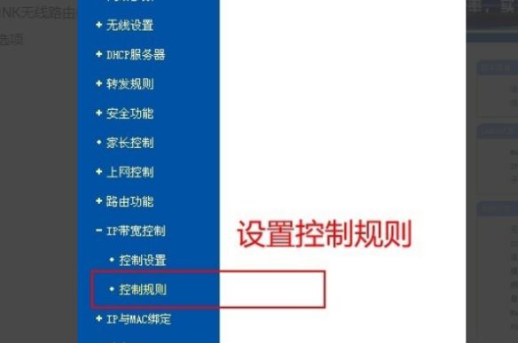

4、然后,要根据单个IP限制网络速度,请单击使用控制规则来实现,如下图所示。
5、随后,在弹出页面上,选择左侧的IP带宽控制,然后选择控制规则。
该IP地址是内部网络IP地址(以192.168开头),而不是外部网络地址。

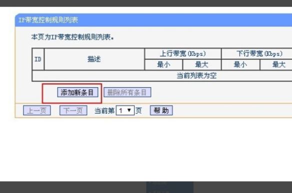

在控制规则界面中,选择“添加新条目”,如下图所示。

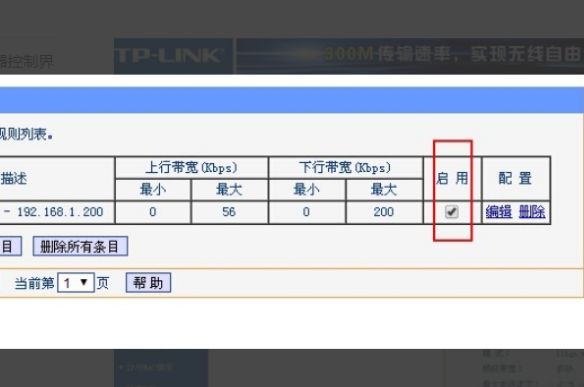

6、接着,在弹出的页面上选择启用,填写限速的IP地址,填写最大允许的带宽,然后单击保存,如下图所示。
7、最后,可以在页面上看到路由器已成功设置,问题已解决,如下图所示。
