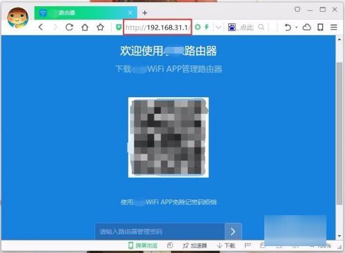

一、电脑如何进入路由器登录画面
电脑需要使用浏览器进入路由器管理界面,步骤如下:
所需材料:电脑、任一一款浏览器、路由器说明书。

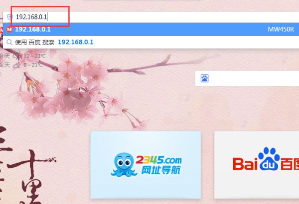

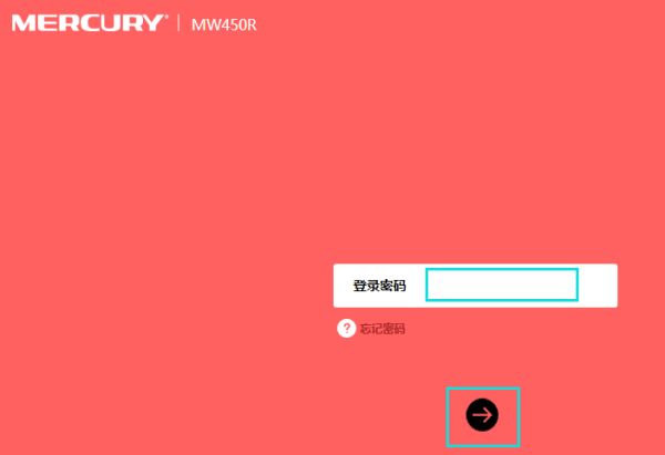

一、下面以水星路由器为例,首先就是找到自己路由器的说明书,在说明书上找到路由器登录界面的“地址”。
二、然后在电脑上用鼠标左键双击打开一款浏览器,IE浏览器和别的浏览器皆可。

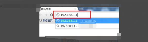

三、进入浏览器后,在地址栏输入说明书上给出的地址,并接回车键转到。
四、进入到路由器登录界面后,输入“管理员密码”并点击“下一步”。

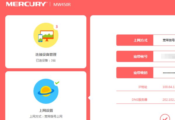

五、最后就能够进入到路由器管理界面进行相关的操作了。

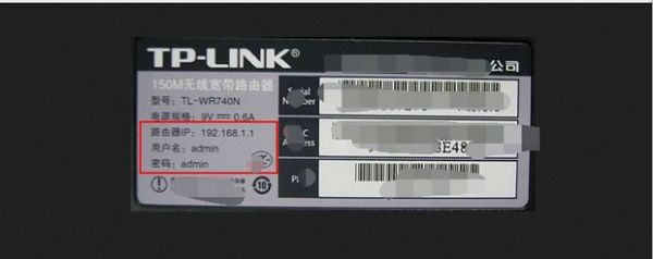

旧版路由器登陆的账号和密码初始为admin或guest。
可由路由器背面标签查看。

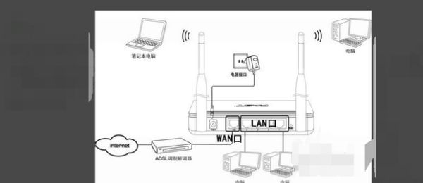

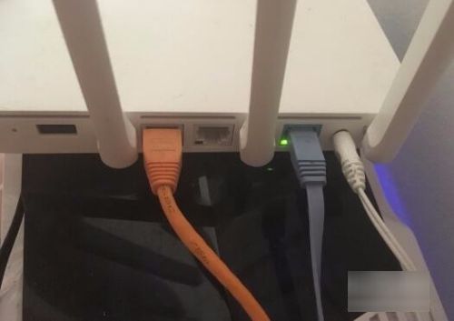

1.将路由器按照下面和图连接好。

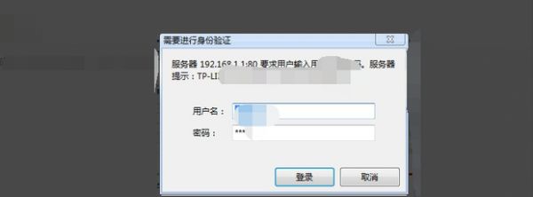

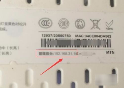

2.查看底部铭牌处的路由器管理登录信息,记下IP地址、用户名及密码。

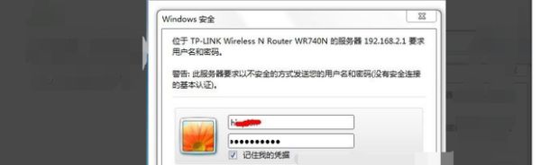

3.电脑端打开浏览器,输入路由器地址:正常是192.168.1.1.在弹出的登录窗口中输入用户名及密码。

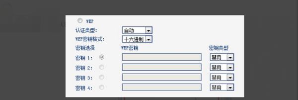

4.点击无线设置→无线安全设置,填写。
先将“安全设置选项”选择为“WPA2”,然后在密码中输入登陆网络的无线上网密码。
5.设置好以上几步之后,记得点击设置界面底部的“保存”按钮即完成了。

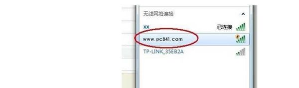

1.确认连接了无线网。
2.打开浏览器,输入路由器地址:正常是192.168.1.1.以你个人路由器地址为准。
就可以进入路由器设置页面。
3.进去前会有登录提示,正常默认是账号为:admin,密码也是admin
4.进去无线安全设置,除了不设置密码的选项外,还出现3种加密方式:
WPA-PSK/WPA2-PSK——一般用户均选用这种模式,这种模式是比较安全,能够阻止一般偷网软件的攻击

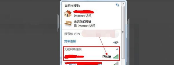

1、在进入路由器设置页面之前,我们必须保证我们的电脑与路由器是相连接的,不管是无限连接也好,还是有限连接也好,总之我们的电脑是正在通过路由器上网的,在路由器提供的网络中,这点很重要。
2、接下来我们就可以考虑进入路由器了,打开你的浏览器,在浏览器中输入你的路由器ip地址,这样我们就进入了路由器设置界面了。
3、等等,大家是不是发现了一个问题,我怎么知道自己的路由器的地址是什么,想知道路由器地址是什么,所以我刚开始才会说路由器是不是在你们旁边,你们看下路由器的背面,一般厂家都会把路由器的地址写在背面的,通过这个地址在浏览器中输入地址就可以了。
4、当然了如果这个路由器不在你们旁边,你们也不知道路由器的地址的话,那么就只一靠猜,二靠查。
猜的话就输入192.168.1.1或者192.168.0.1,不行的话就靠查。

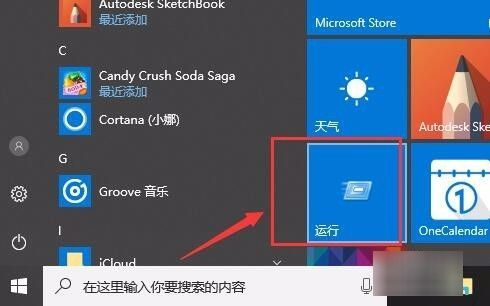

在电脑开始菜单中打开运行。
5、然后在运行中输入cmd,按回车键打开。
6、然后在cmd窗口中输入命令ipconfig,然后按回车键,这样我们就可以看到我们的默认网关的ip地址了,也就是192.168.31.1,这个地址就是我的路由器的地址了。
7、通过上面的方法我们就进入了路由器设置页面了,当然了要使用路由器里的设置,我们还需要通过密码登陆路由器的,这个是绕不开的,如果你知道密码直接登陆就可以了。
不知道或者忘记的话要么考虑重置路由器吧,在路由器上都有一个小孔,拿牙签压一下就重置了,后面我们再通过地址进入就会直接进入到路由器设置界面了。
