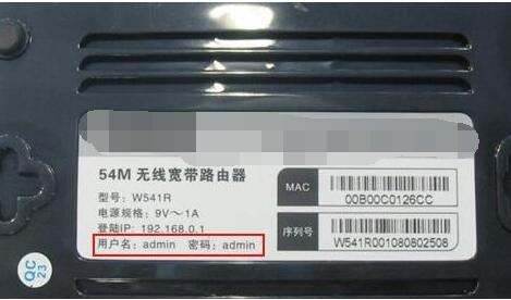

1、首先建议尝试一下路由器初始的默认密码,大部分路由器的默认账号密码都是:admin,一部分是:guest ,如果不清楚可以看路由器背面的标签或者说明书。

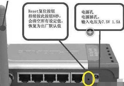

2、如果密码不对。那就重置路由器。在路由器网线口一侧有个小口,它就是复位键。复位键需要用牙签、针或者笔芯等细长的东西才能按到,一直按住reset按钮8秒以上,然后会看到所有指示灯同时闪亮一下后表示重置成功。重置后路由器所有的设定值被还原成默认值,此时路由器的登陆密码也就变成了初始密码了。
