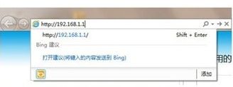

1、打开浏览器,输入浏览器登录ip地址。通常输入192.168.1.1.

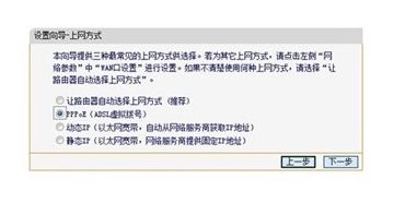

3、设置宽带账号、密码,宽带服务需要拨号请选择PPPOE拨号,否则可以选择DHCP自动获取。PPPOE拨号要输入宽带账号密码,连接模式选择自动连接。DHCP自动获取则不用填写。

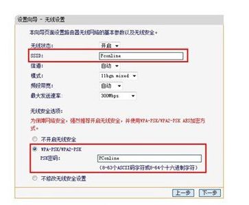

4、如果是无线路由器,还需要输入无线路由器wifi密码。

2、打开电脑浏览器,在地址栏输入路由器的IP地址,TP-LINK路由器默认是192.168.1.1.

4、登陆路由器以后,点击左侧菜单栏的“运行向导”,然后点击下一步,按照向导设置,最后重启路由器,应该就正常可以上网了。

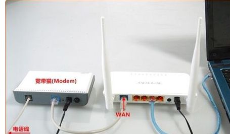

1、电话线上网:请准备2根较短的网线,一根网线用来连接ADSL Modem(猫)与路由器的WAN接口;另一根网线用来连接路由器上LAN(1/2/3/4)接口中的任意一个与计算机。

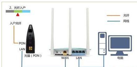

2、光钎上网:请准备2根网线,一根网线用来连接光猫与路由器的WAN接口;另一根网线用来连接路由器上LAN(1/2/3/4)接口中的任意一个与计算机。

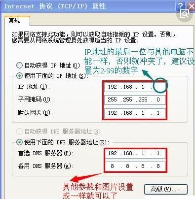

1、重新设置电脑,修改无线网络连接的Internet协议属性,设置为“自动获取”,或将自动获取IP改为手动指定电脑的网络参数;
