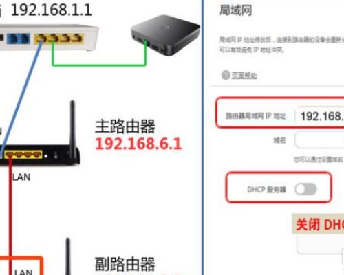

1、使用网线,连接副路由器的LAN端口和主路由器的LAN端口,关闭副路由器的DHCP服务,
2、并且设置副路由器的IP地址与主路由器同一个网段不同IP,比如主路由器的IP地址为192.168.6.1,那么副路由器可以设置为192.168.6.2.
3、主路由器和副路由器属于同一个网段,同一个局域网,主副路由器所连接的终端可以互相访问。交换模式相比路由模式,网络负荷小,数据转发效率高。
4、路由器当成交换机用,并不会影响路由器的无线功能,用手机或者笔记本无论连上哪个路由器的wifi,都相当于连在路由器的LAN口上,所有有线和无线设备之间都可以互相访问。记得要把路由器的wifi密码设上。

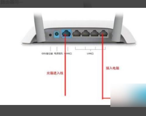

1.先用网线连接好电脑跟路由器,然后给路由器通上电、同时打开电脑,如图所示

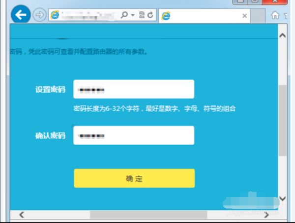

2.然后打开电脑里面的浏览器,在浏览器地址输入框输入“192.168.1.1”,此时路由器会提示设置密码,输入两次密码即可,如图所示

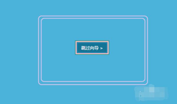

3.此时进入设置向导界面,此时点击跳过向导即可,如图所示位置

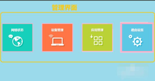

4.会自动进入到路由器的管理界面,点击界面里的“路由设置”,如图所示

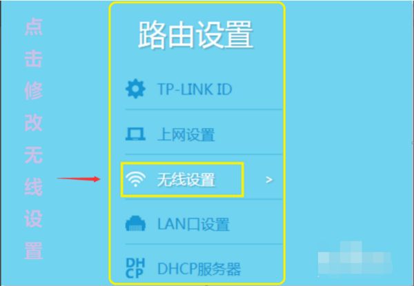

5.找到无线设置,然后点击进入,然后对无线WIFI设置好名称和密码,如图箭头所示位置

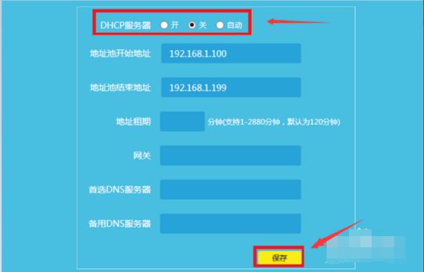

6.之后找到将路由器的“DHCP服务器”点“关闭”,然后保存,如图所示

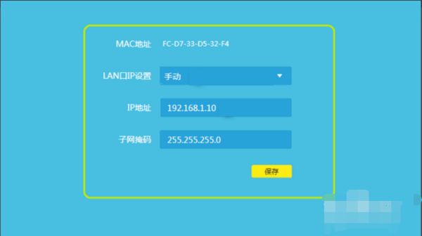

7.然后找到“LAN口这设置”,设置为手动模式,修改管理ip为主路由同一网段的不同ip,然后保存,则路由器作为无线交换机(无线AP)设置完成。
