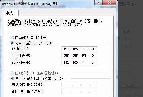

1、首先需要先访问进入的路由器。将电脑同路由器配置到同意IP地址段内,路由器IP地址(缺省192.168.1.1)。

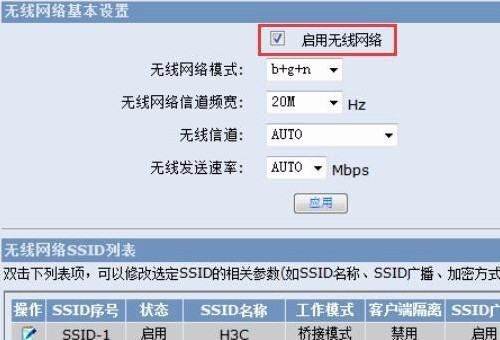

2、与路由器连通到同一网段下后,在浏览器内输入192.168.1.1(路由器的缺省地址),后默认用户admin密码admin。登录进路由器后选择无线设置。
3、进入设置后选择基本设置,首先需要将无线网络功能给打开,确保在范围内可以找到无线的SSID。

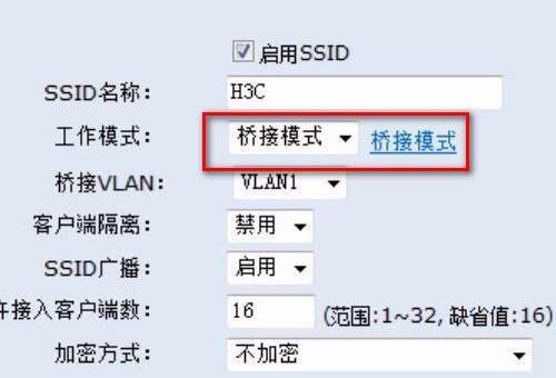

4、接下来就进行设置SSID及工作模式和加密模式。首先先选择为“桥接模式”选择不加密。

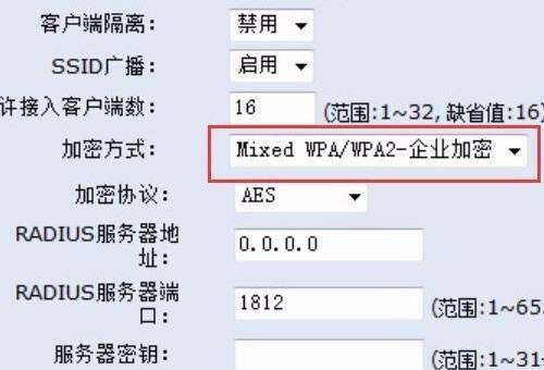

7、设置SSID,将加密方式为“MixeWPA/WPA2-企业加密”,这个方式对于企业使用会更安全一些。
