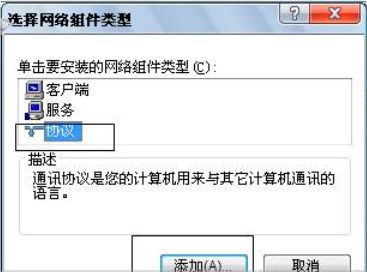

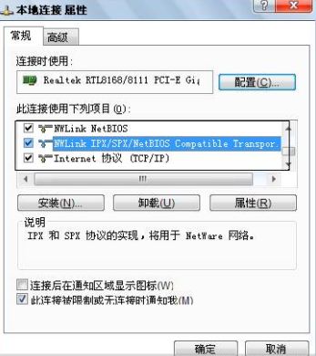

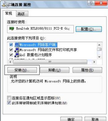

第一步,安装IPX协议。就是NWLink IPX/SPX/NetbOis这个协议。(vista和win7需要到网上下载)
添加IPX协议即可。安装完成后如图。

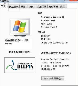

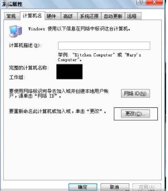

第二步,设置工作组。我的电脑-----右键属性------计算机名。注意:需要共享的电脑的工作组必须相同,而计算机名不能相同。

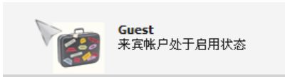

第三步,开启Guest用户及权限。控制面板-----用户账户。进去后启用guest账户。

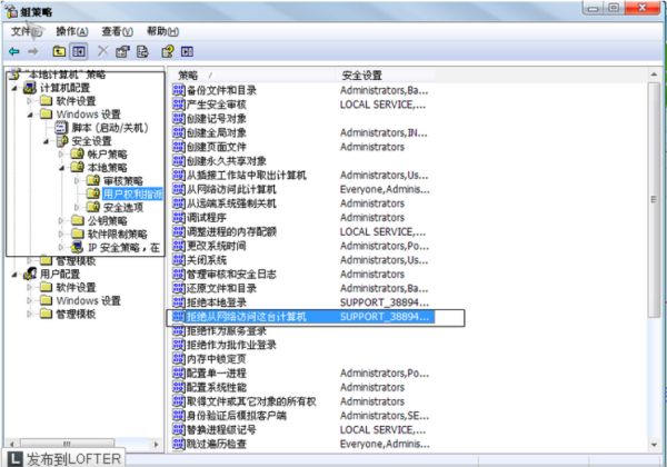

然后开始----运行----输入gpedit.msc。如下图。进入这个设置,删除Guest用户即可。
这一步对于共享文件十分重要。最后重启电脑,打开工作组如图。

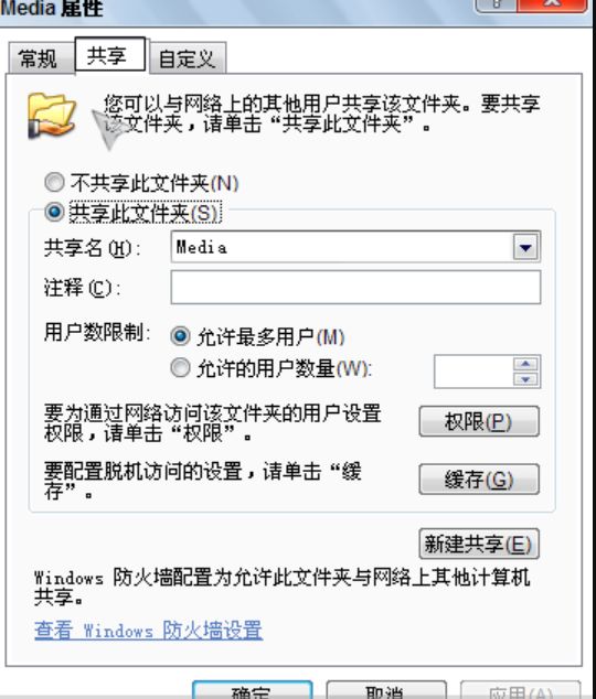

第四步,共享文件夹,对文件夹右键----属性-----共享。也可以直接把文件拖到共享文件夹。

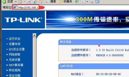

1、把自己电脑的IP改为192.168.1.*(*为2-255 因为我原先是192.168.100.* 改为1段的跟路由器一个网段)默认地址为:http://192.168.1.1 用户名admin 密码admin 登录成功进入。

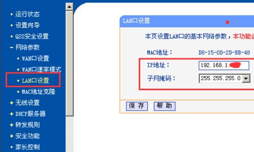

3、设置 LAN口 点击 【网络参数】-【Lan口设置】 这里我们最好更改一下它的lan口IP 以免 还有别人接路由也是192.168.1.1 IP占用。我们可以修改为 192.168.1.20 保存  路由器重启。

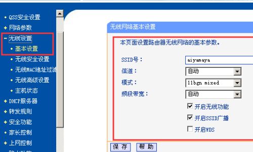

4、设置 无线属性,点击【无线设置】-【基本设置】  SSID号 就是 被人搜到无线网的名字(不可以用中文) 开启无线功能和开启SSID广播 都勾选上。其他默认保存。

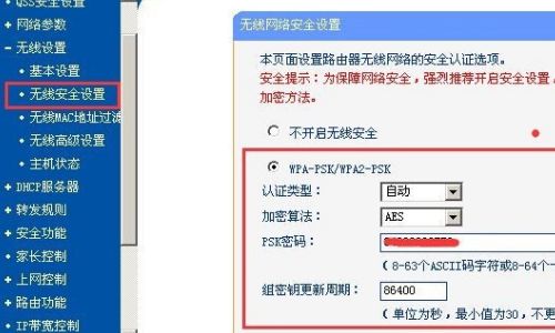

5、点击【无线设置】-【无线安全设置】  来给 我们的wifi设置 访问密码 选择WPS-PSK     PSK密码里添 您要设置的wifi密码。周期可以设置为0 不更新改变。

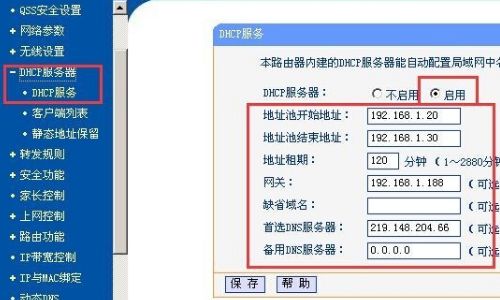

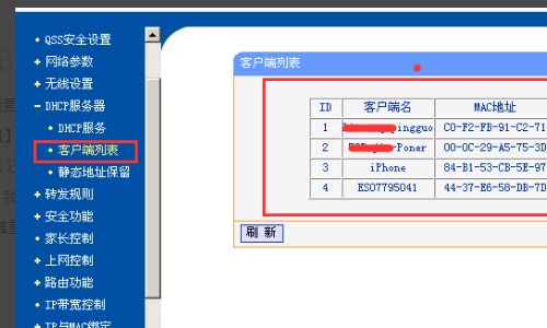

6、点击 【DHCP 服务器】-【DHCP服务】 设置给连接的无线设备(比如手机平板等)分配的ip  。 启用 DHCP服务  开始地址和结束地址要跟 无线路由器lan IP 在同一个IP段。 如图所示 我给他们分配了10个IP  【192.168.1.20-192.168.1.30】 网关添无线路由设置的LAN口IP。

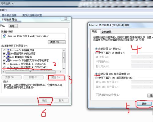

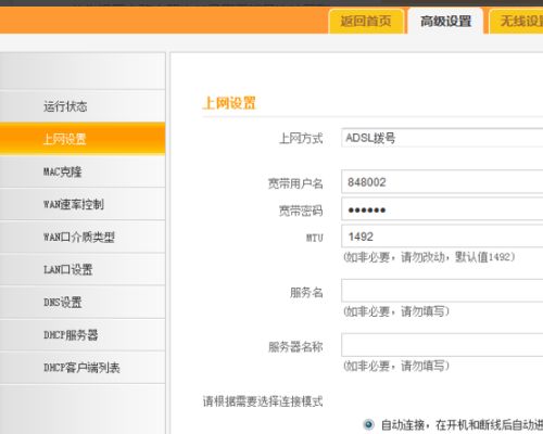

1、设置路由器,分别把每台路由器连接电脑,并把电脑设置为自动获取ip,并在路由器说明书或路由器背面查看路由器管理地址以及管理帐号及密码。
2、首先设置主路由器也就是用于拨号连接互联网的路由器,我们命名为路由器A ,建议用不干胶贴纸将路由器管理地址以及路由器编号,以备忘记。
3、开启路由器dhcp服务,以及无线服务,并设置无线密码。

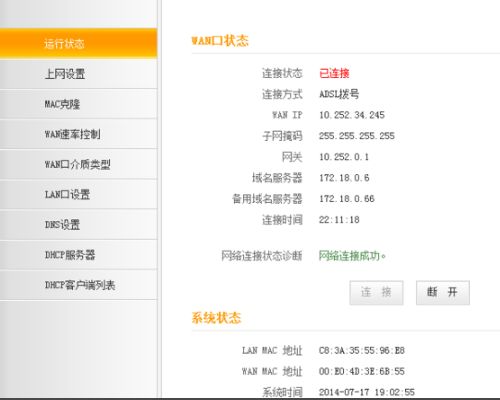

4、路由器a设置完后,检查路由器a 拨号是否成功,查看wan口端口状态是否获取到ip地址,获取到ip及表示拨号连接成功。

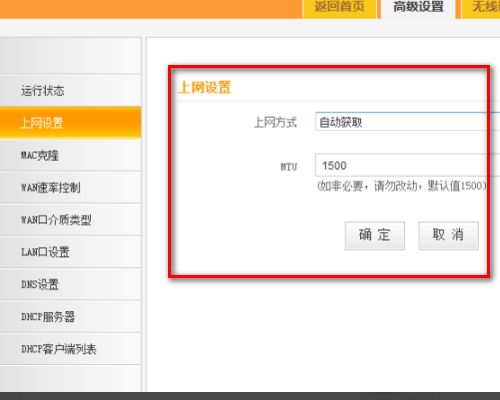

5、现在我们用电脑连接b路由器,在b路由器 上网设置 功能 中 选择“自动获取ip” 并修改b路由器的LAN口地址也就是路由器B的管理的地址。
6、现在用网线将a b  c  d 路由器连接起来。a路由器的wan口连接从猫出来的电话线,a路由器lan口出来的网线分别连接到b  c  d路由器的wan口。局域网就这样组建完成了。
