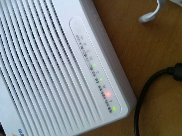

路由器有光信号的指示灯说明这是一个光猫和路由器合体的PON设备,而造成光信号闪红灯可能是由于以下的原因:
一、你的宽带欠费。现在宽带基本都是后付费模式,因为你欠费的时间太长,运营商直接关掉了你的宽带,这种情况下需要你去缴清欠费才能恢复。
二、你所在的片区光纤在检修或者出了故障。因为现在中国城市建设项目很多,可能光纤被挖断了,运营商正在抢修,这种情况你只有等运营商将上联分光器故障光纤修好了。
三、路由器光信号接口出了问题。可能是接口松了,或者是接口接触不良,这种情况需要你把光信号的水晶接口拨下清理一下再重新插上。
四、路由器坏了。这种情况发生很少,因为路由器坏了不会只有光信号闪红灯,你可以尝试重启一下路由器。
五、上联分光器故障。一般这种情况你周围的邻居也上不了网,这个只有报修到运营商等待工作人员上门维修了。

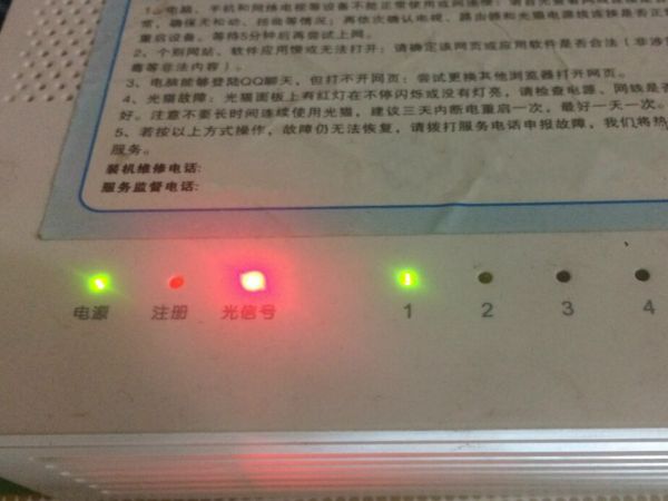

1、机房光口发光较低或不发光,造成用户端光猫工作不正常,此时光信号灯收不到光缆上发来的光信号或收光信号功率过低,会造成光猫跟机房握手不正常,此时光信号灯会闪亮或者红灯告警;
2、光缆故障(包括分光器坏),也会造成光猫处收不到光或收光过低,此时光信号灯也会闪亮或者红灯警告;
3、光猫本身故障,收光器部分损坏也会造成这种现象;
4、服务器出现故障比如服务器维护都会造成亮红灯。 以上四种状况不管哪种出现,用户基本都解决不了,只能打电话报障了。 最后可以拨打10000号给电信客服,他们安排人员过来修,修好然后就可以上网了。

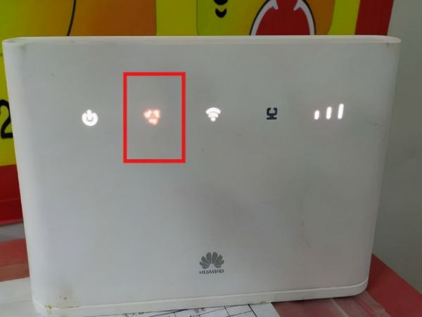

路由器上的光信号闪红灯原因可能有电缆或光纤松动或损坏、光信号较弱,信噪比低、光机房设备故障、路由器故障、网络服务商进行维护等。
1、电缆或光纤松动或损坏
检查一下网络连接线缆或光纤是否正确插好,如果有松动或断裂,就应该重新插好或更换。如果依然无法解决,建议更换一个新的网络线缆或光纤。
2、光信号较弱,信噪比低
如果自己的光信号较弱,或是信噪比较低,就会出现光信号闪红灯的问题。建议使用更好质量的光纤或是调整光纤的距离和方向。
3、光机房设备故障
如果光机房设备故障,就会出现光信号闪红灯的情况。建议联系自己的网络服务商进行维修。
4、路由器故障
如果自己的路由器本身出现故障,也会导致光信号闪红灯的情况。检查自己的路由器是否处于正常工作状态,如果有故障,建议更换一个新的路由器。
5、网络服务商进行维护
有时候,网络服务商会进行维护,就会暂时中断光信号,导致光信号闪红灯的情况。此时,只需等待网络服务商的维护结束即可。总之,光信号闪红灯的问题有很多原因。如果不确定问题的具体原因,建议联系的网络服务商寻求帮助。
