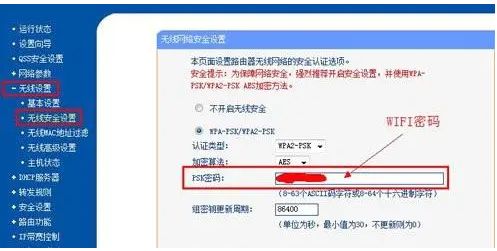

1、设置复杂的WiFi密码。
在无线路由器的设置界面,打开“安全”或“选项卡”,选择WPA-PSK或WPA2-PSK密码,尽量选择后者,因为更加的安全。然后设置一个较为复杂的WiFi密码。

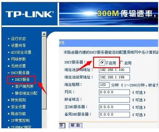

3、关闭DHCP功能。
在无线路由器的设置界面,进入局域网(LAN)设置中,关闭DHCP功能,这样无线路由器就无法自动给其它无线客户端分配IP了。

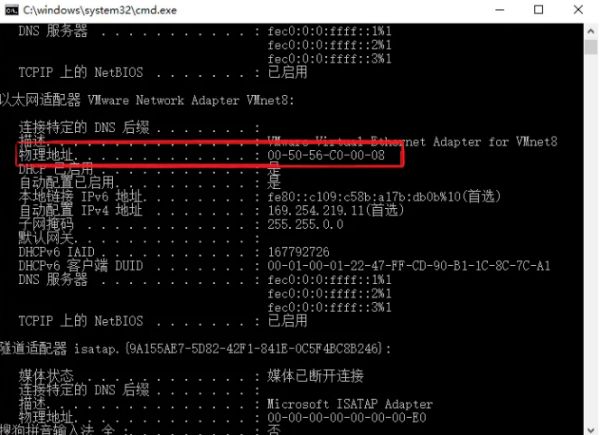

1)使用“WIN+R”打开运行对话框,输入cmd,点击确定,在打开的命令行中输入ipconfig/all,按下回车键就会显示电脑的一些网络配置。
2)我们在“以太网适配器”下找到“物理地址”,后面的一串字符就是MAC地址。

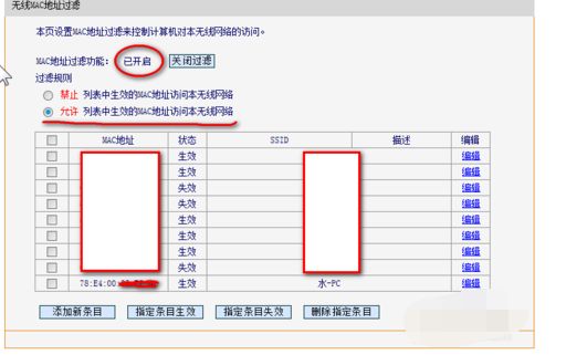

3)在无线路由器设置界面找到无线MAC地址过滤,点击开启过滤,将自己电脑的MAC地址添加进去即可。

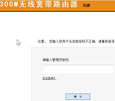

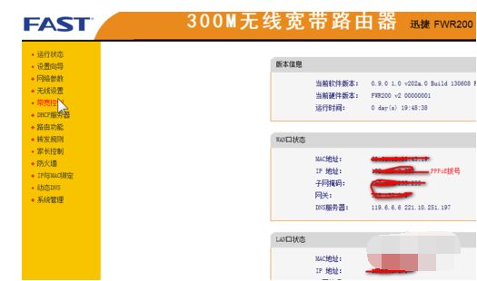

1、登陆上路由器,在浏览器中输入【192.168.1.1】,一般路由器的是以这个ip登陆的;(不是的话,可以在路由器背面自己查看登陆网址)
2、输入管理员密码,登陆路由器;图是登陆后的界面:

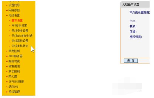

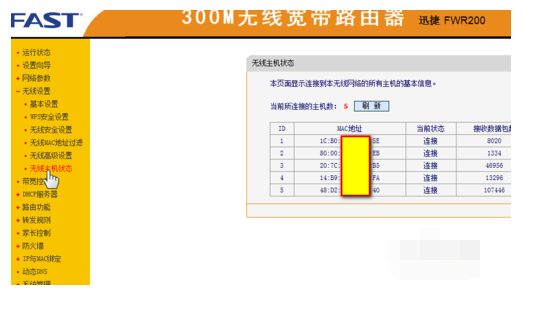

3、点击无线设置,可以看到设置的所有选项;
4、点击无线主机状态,可以看到目前正在连接上路由器的设备;

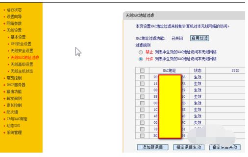

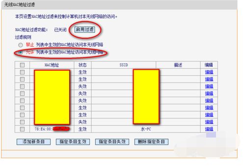

5、点击【无线MAC地址过滤】,就来到了MAC地址列表;如下图所示:

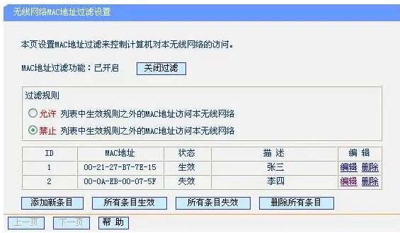

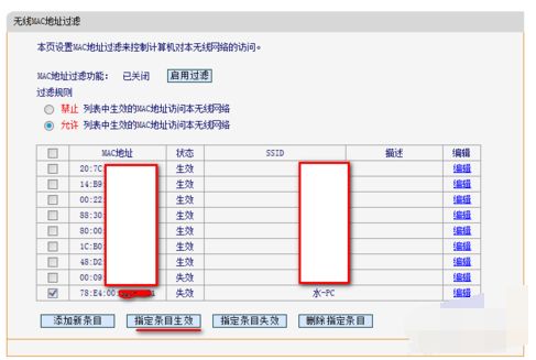

6、点击【添加新条目】,在“MAC地 址”处填上允许链接或要禁止的MAC地址,“描 述:”后面备注一下好做区别,“状态:”先选择失效,最后在同一选择生效。然后点击保存;
7、选中允许连接的mac地址,然后点击【指定条目生效】;
8、最后启用MAC地址过滤功能;如下图所示:
9、设置好之后如下图所示。(只有列表中生效的MAC地址才可以链接上路由器上网,成功设置防蹭网)
