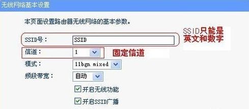

1.首先我们登入和宽带猫连接的路由器。
2.在无线设置-基本设置中设置“SSID号”、“信道”,设置固定信道号。
3.在无线设置-无线安全设置中设置无线信号加密信息。记录该无线路由器设置后的SSID、信道和加密设置信息。

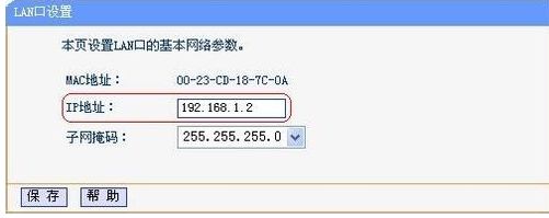

2.在网络参数-LAN口设置中,修改IP地址和第收到其他维修同行的一台路由器不同(防止IP地址冲突),如192.168.1.2保存,路由器会自动重启。

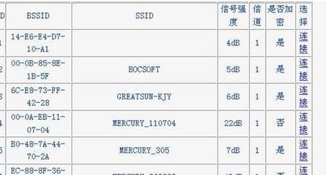

3.在无线设置-基本设置中勾选“开启WDS”。点击“扫描”,搜索周围无线信号。
4.在扫描到的信号列表中选择第收到其他维修同行的一台路由器SSID号,如下图中SSID,点击“连接”。
5.将信道设置成与第收到其他维修同行的一台路由器信道相同。同时设置加密信息和第收到其他维修同行的一台路由器相同,点击“保存”。

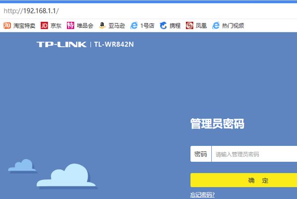

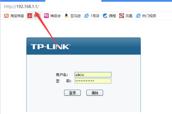

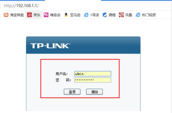

1、将第一个路由器的LAN口连接电脑,在电脑的浏览器中输入其背面标记的IP地址按回车键。
2、在登录界面中输入其背面标记的用户名和密码点击登录。

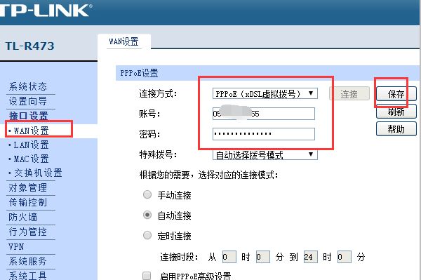

3、进入该路由器的后台以后点击导航栏的接口设置,点击WAN口设置,在其主界面中选择连接方式为PPPOE,然后输入网络服务商提供的上网账号和密码点击保存。

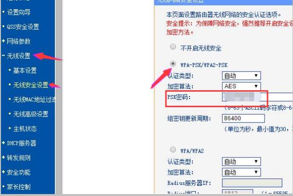

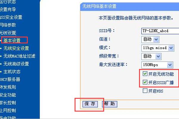

4、再点击导航栏的无线设置下面的基本设置按钮进入,在主界面中勾选开启无线功能和SSID广播。
5、再点击无线安全设置,在出现的界面勾选卡其WPA,然后输入需要的PSK密码并保存。

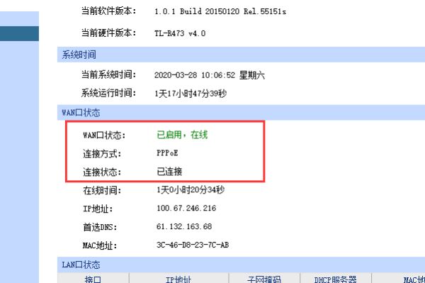

6、可以看到当前的路由器已经连接成功并可以上网了。
7、将电脑与第一个路由器断开连接,使用网线连接插入第二个路由器的LAN口连接电脑以后,在浏览器中输入其背面标记的IP地址,并输入用户名或密码点击登录。

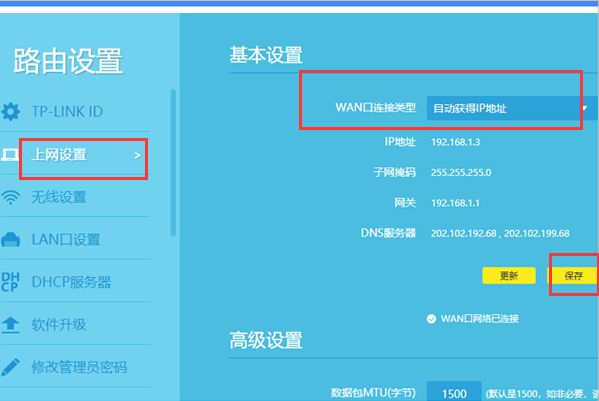

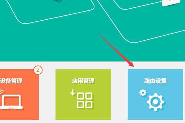

8、进入到第二个路由器后台以后,点击下面的路由器设置进入。

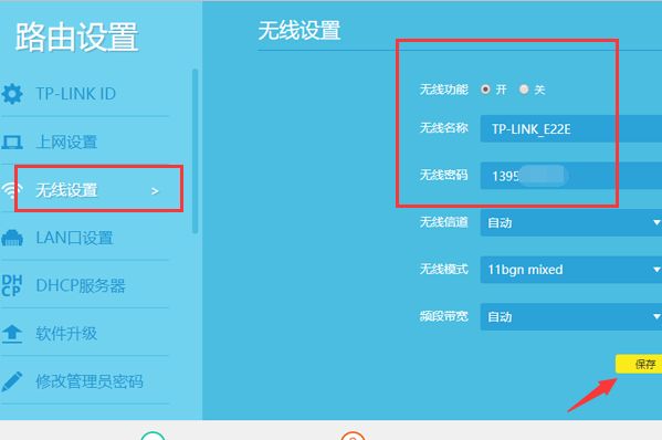

9、在出现的界面中点击上网设置,然后选择WAN口连接类型的自动获得IP地址并点击保存。
10、再点击左侧的无线设置进入,开启无线功能并输入无线信号名称和密码点击保存。

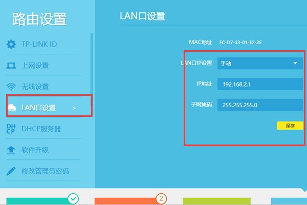

11、再点击下方的LAN口设置按钮,在出现的界面中输入与第一个路由器IP地址不同的号段,如192.168.2.1点击保存。

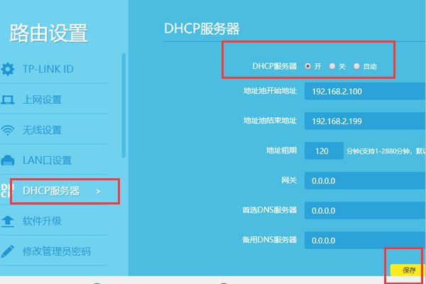

12、再点击下面的DHCP服务器,在出现的页面中勾选开启DHPC服务器,点击保存。

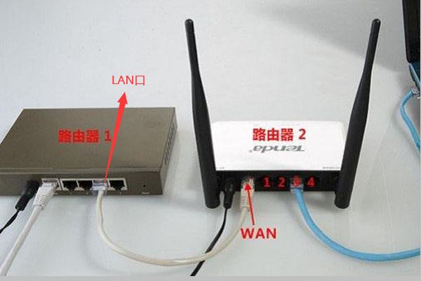

13、此时两个路由器均设置完毕了,保持第一个路由器与光猫的接线不动,使用网线插入第一个路由器的LAN口,另外一头接入第二个路由器的WAN口就完成相关连线了。

1、用网线把路由器B的wlan口连接到路由器A的lan口,此时路由器B将使用路由器上网功能和DHCP网络地址分配功能。需要进入路由器B中,设置路由器上网模式-wlan口设置为动态获取,同时设置路由器B的lan口地址与A路由器的lan口地址不一样。比如路由器A的地址为192.168.0.1,那么可以设置路由器B的lan口地址为192.168.3.1.否则会引起路由器ip冲突导致B路由器无法正常上网连接。
2、用网线把路由器B的lan口连接到路由器A的lan口上,此时路由器B可以当做交换机使用,用来中继路由器A的网络,无需其他设置,网线接入B路由器即可使用。
