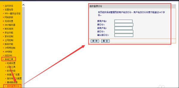

一、路由器管理员登陆密码设置。
路由器连接电脑,电脑任意打开浏览器,输入192.168.1.1(默认IP地址详见路由器背面),输入管理员默认账号和密码(默认账号和密码详见路由器背面参数)登陆进入后台;
点击左侧的 系统工具 — 修改登陆口令,修改默认登陆密码,新密码建议配合使用大小写字母、数字符号和特殊符号一起使用,不建议使用字母/数字等纯密码。

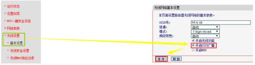

三、无线路由器隐藏无线网账号。
登陆进入无线路由器管理者后台;
点击左侧的 无线设置 — 基本设置 — 开启 隐藏SSID,然后保存。隐藏无线网账号后,连接需要手动输入无线网络账号,无法通过手机等电子设备的无线功能自动搜索出来。

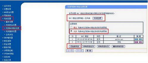

四、绑定mac地址(建议绑定白名单,黑名单修改mac地址后依旧可以蹭网)。
登陆进入无线路由器管理者后台;
点击左侧的无线设置 — 无线mac地址过滤;
添加新条目 — 将允许上网的电子设备的mac地址添加,并生效保存;
勾选 仅允许本列表中生效的mac地址访问本无线网络,启用过滤之后保存即可。
