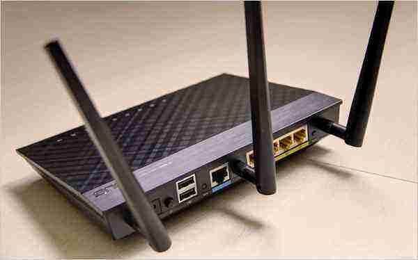

一、四根天线的路由器怎么摆放效果最好
两根天线直立放置,两根天线横式放置,尽量做到360度全覆盖,效果最好。

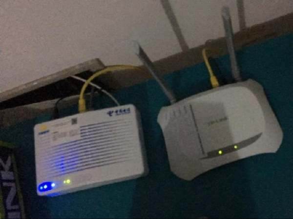

家里购买的无线路由器需要放置在合适的位置,才能达到更好的效果。有以下几个原则,大家可以参考一下:
1、尽量居中放置。有一个大的原则就是在靠近主要使用区域的情况下,尽量居中放置。WiFi信号主要是直射传播的,遇到障碍物不会绕道,如果穿透不了就被阻挡了。
2、远离金属阻挡。尽量不要放在屋顶的金属箱内。金属是不能穿透的。因此,金属外壳的弱电箱里只能放置有线路由器,不能放置无线路由器。条件所限必须放置的,也要选购天线外接的产品,把弱电箱打孔将天线引出暴露在外才行。
3、尽量少隔墙。现在房屋的承重墙多是钢筋混凝土的,尤其是高层住房,墙里钢筋交错成网,形成一道电磁屏蔽网,所以隔一道承重墙之后信号会衰减过半,一般无法穿透两堵墙。
4、别太靠近自己。虽说辐射影响不大,但是能避免的就避免掉吧,尽量不要放在床头,建议离自己至少放置于自己2米外的地方。
5、考虑到电源和走线的问题,那就贴墙吧。

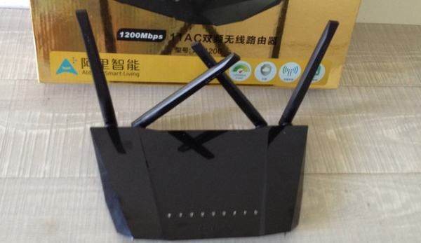

二、四天线路由器天线怎么摆放信号强
路由器的信号强度,除了与路由器本身的质量有关,还与路由器天线的摆放位置相关,接下来我们就来分析一下几种摆放路由器天线的方法。
首先我们来分析一下路由器天线的信号传播方式。无线路由器一般为全向天线,它的传播方向是以路由器天线为本体,向周围360°方向无方向性的传播。也就是说以家庭为单位,如果你的路由器是放在房间的某个角落的话,那么他的传播范围就不仅仅是你一个家庭,他会以你放路由器的那个角落为圆心,以你家的面积为半径,呈圆形传播,也就是说,传播的范围不止是你家,还有你的邻居以及窗外的马路。所以在这种情况下,我们放无线路由器的时候,最好将路由器放在客厅里,而不是放在房间的角落里,这样以来在家里你会感到信号的强度比平时要好很多,因为它在有遮挡的情况下,传播强度是越近越强。
另外,经过我亲自实验得出来的一个特别有效的方法。就是将路由器的天线与地面垂直90°摆放的时候,它的无线信号是最强的。并且覆盖的范围也特别广,一般的无线路由器有三根天线,有的人喜欢把天线凑在一起,以为一加一大于二,其实不是这样的,如果将路由器的天线凑在一起的话,它的信号是会互相干扰的。从而更加影响信号的强度和覆盖范围。但是如果以90°与地面垂直的方法摆放,它的信号会是单个的传播出来,并且本来是以一条路径传播的,现在变成了以三条路径传播,所以可想而知,用这种方法,信号强度与覆盖范围都会增大。
所以如果你觉得家里的无线路由器的信号不好,可以试试用这种方法,并且将无线路由器的位置放在客厅里。
