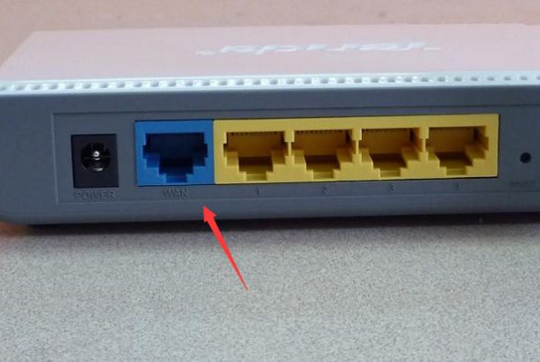

1、有电信猫:电信猫----路由器wan口;路由器lan口----电脑。
2、没得电信猫:网线----路由器wan口;路由器lan口----电脑。

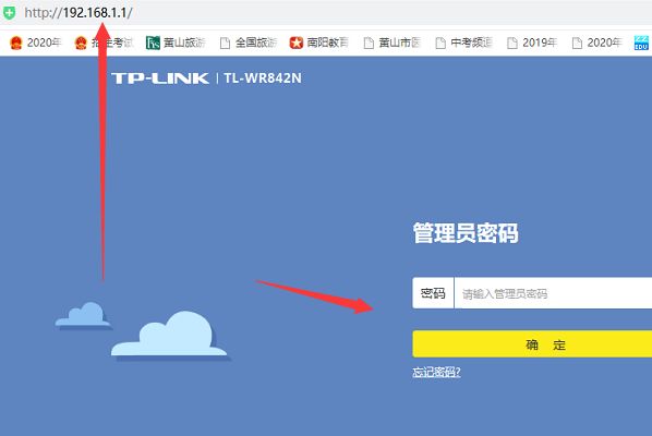

【电脑进入路由器】:
1、先查看你的ip,方法:win+r---输入:cmd---在黑白界面输入:ipconfig,按回车。
2、根据ip查看路由器地址:若你的ip是:192.168.2.100,那么路由器的ip一般就是:192.168.2.1.
3、在ie地址栏中输入地址:192.168.2.1.
4、弹出路由器登陆界面输入路由器的默认登陆用户名:admin
密码:admin(不正确的话就看路由器背面)。
5、以上方法行不通,在重置路由器。地址,账号,密码都在路由器背面。

以移动自带的光猫(带路由功能)添加路由器为例,可以先将该光猫的IP地址找到。然后使用电脑单独连接该路由器进入后台进行设置(如选定自动获取IP、修改路由器的IP等)。设置完成以后将光猫的网线与该路由器的LAN口进行连接即可。具体的连接方法如下:

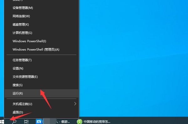

1、在电脑连接光猫且可以上网的前提下,点击电脑右下角的开始,选择运行。

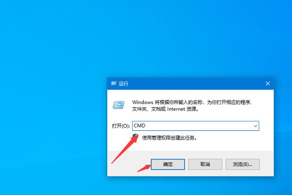

2、在出现的对话框中输入CMD点击确定。

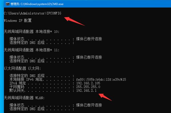

3、在出现的页面中输入IPCONFIG按回车,并记下其网关IP地址。
4、此时断开电脑与光猫的连接,将其与路由器连接。在浏览器地址栏中输入登录IP以及密码登录进入。

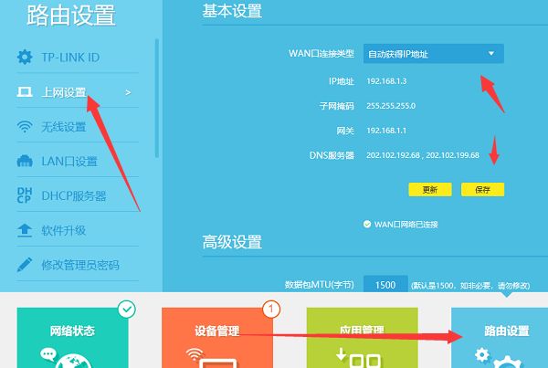

5、进入到路由器后台以后点击路由设置。然后选择上网设置,将其WAN口连接类型设定为自动获取IP地址,点击保存。

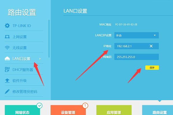

7、点击LAN口设置,将其IP地址修改为不同于光猫的IP地址并点击保存。

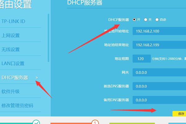

8、再点击DHCP服务器,勾选开启DHCP功能以后点击保存。
9、此时将该光猫的网线插入到路由器的WAN口。
