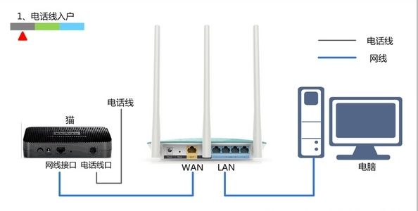

【1】将adsl猫引出的网线插入路由器的wan接口
【2】你需要非对等设备网线连接路由器和你的电脑(不是双机互联的那种网线)
【3】启动猫和路由器

你好,宽带猫和路由器等连接方法参考如下:
路由器和宽带猫连接后需要进入路由器后台进行参数设置才可以使用的

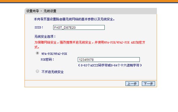

选择设置向导,点击下一步根据提示输入宽带帐号和密码
然后点击下一步,设置无线wifi的连接密码和ssid。
设置完成后,保存重新启动就可以了。
