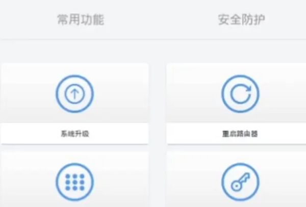

360路由器设置方法如下:
工具:联想thinkpad、Win8.1、百度浏览器1.3.2.
1、打开浏览器后输入360路由器的地址,输入密码登录路由器。
2、点击路由器设置后点开基本设置,下滑后开启开发者模式。
3、开启P++信号增强并关闭节电模式,启用upnp后点击确定就行了。
