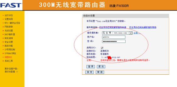

你在花生壳官网上注册一个账号,申请一个二级域名。然后路由器上有一个动态DNS功能填上你登陆花生壳网站的用户名和密码

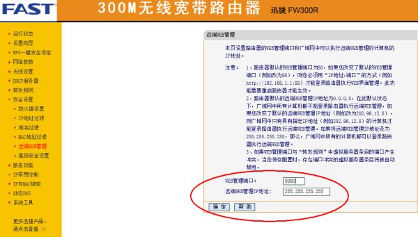

这样路由器就已经对外了。然后你路由器上转发规则里有一个安全设置里有一个远端WEB管理,端口你就设置成8080好了,然后远端WEB管理IP地址你就设置成255.255.255.255.这个意思就是所有的外网IP都能访问路由器的。在你的公司的时候就输入http:\\花生壳注册的域名:8080就好了。列如http:\\aspk.eicp.net:8080.希望可以帮到你。
