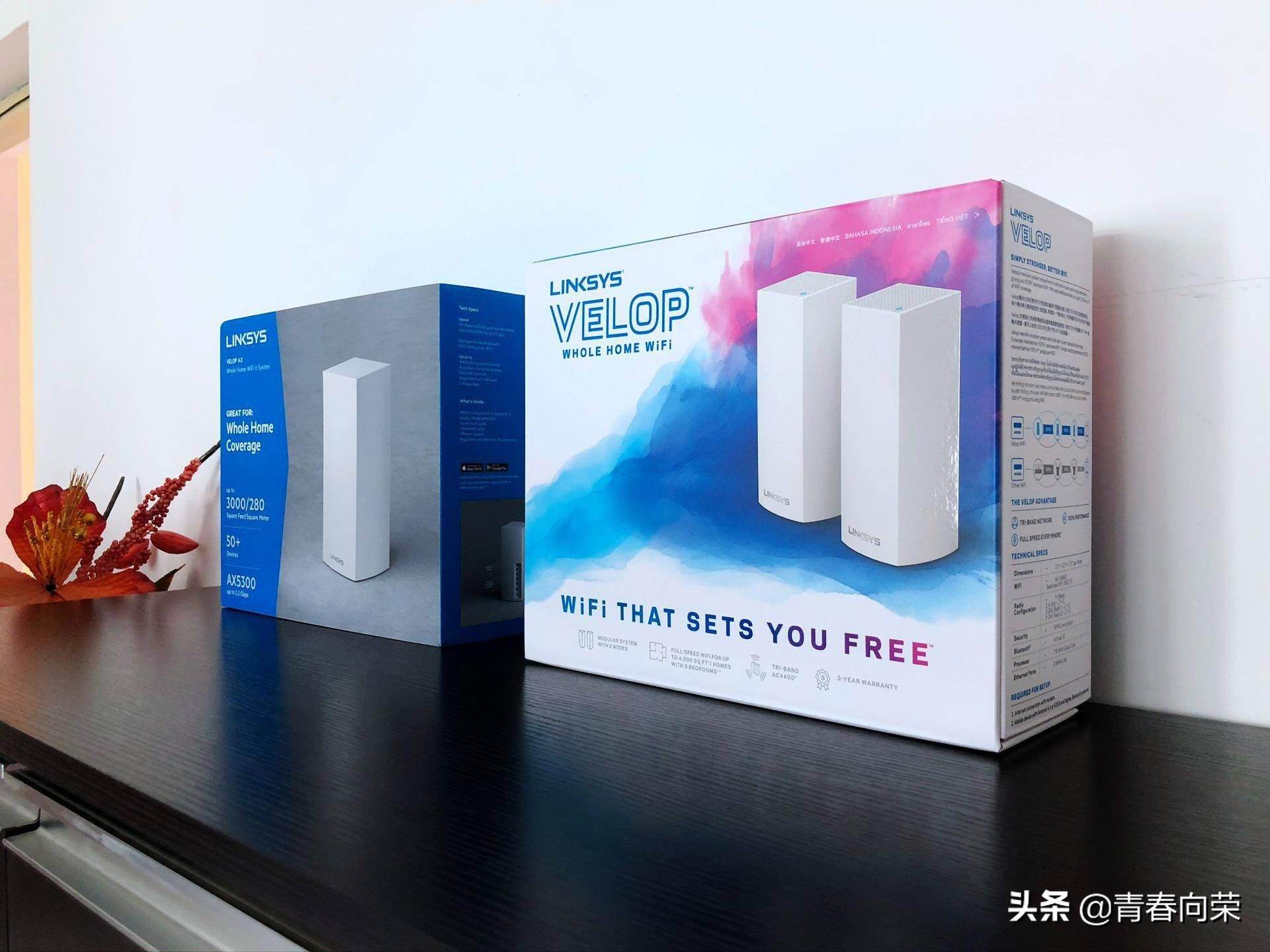

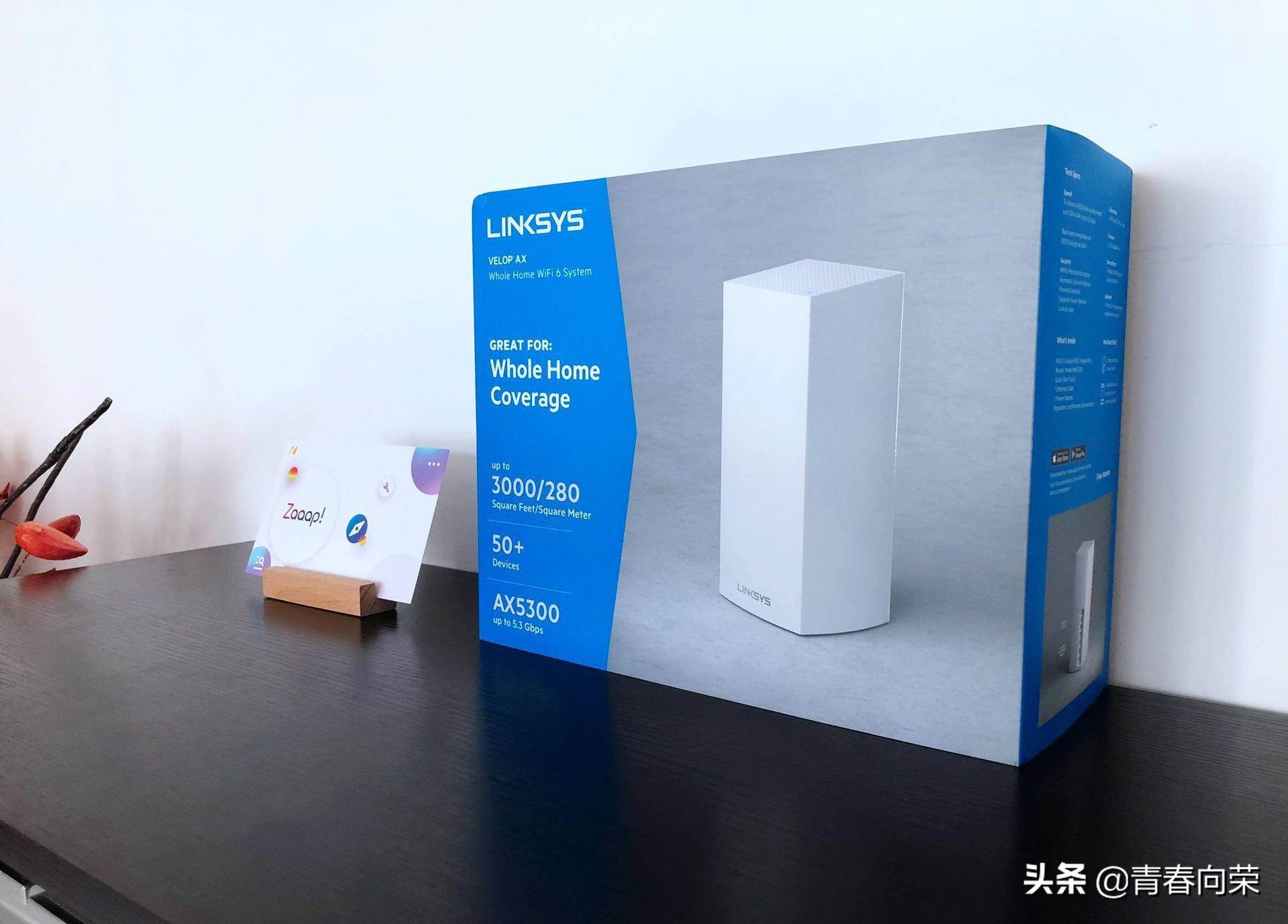

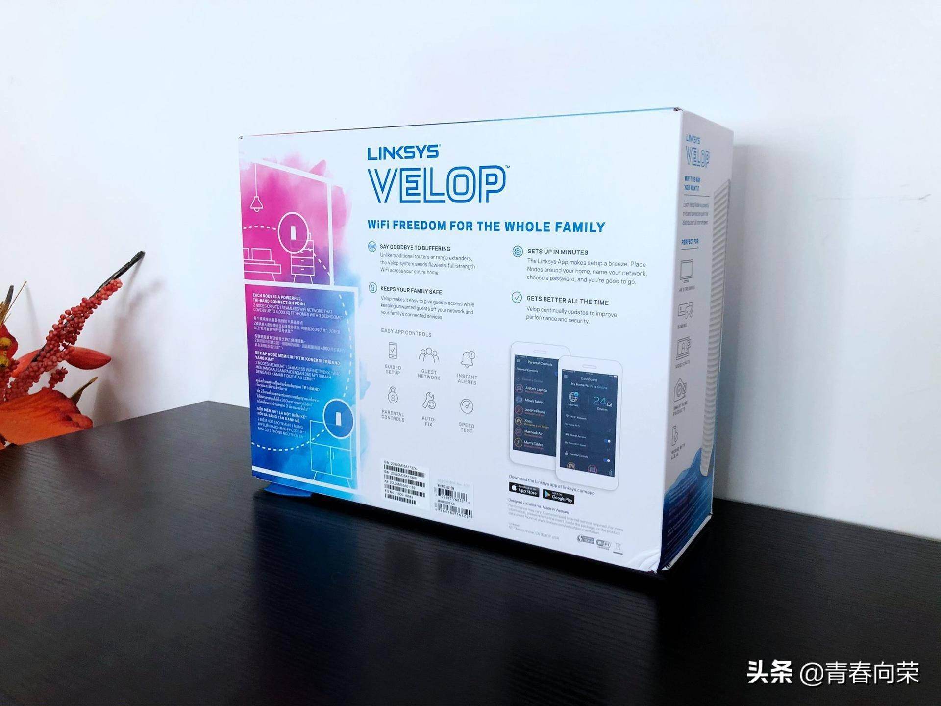

上手的第一感觉就是:沉!而且是巨沉!水彩风格的外包装设计深得我心,厚实硬朗的覆膜包装盒也显得手感十足。
反面图案设计同样简约却又赏心悦目,对于初次使用如此昂贵路由器的我来说,领势VELOP AC4400M先声夺人的包装设计,给我留下了与众不同的印象。

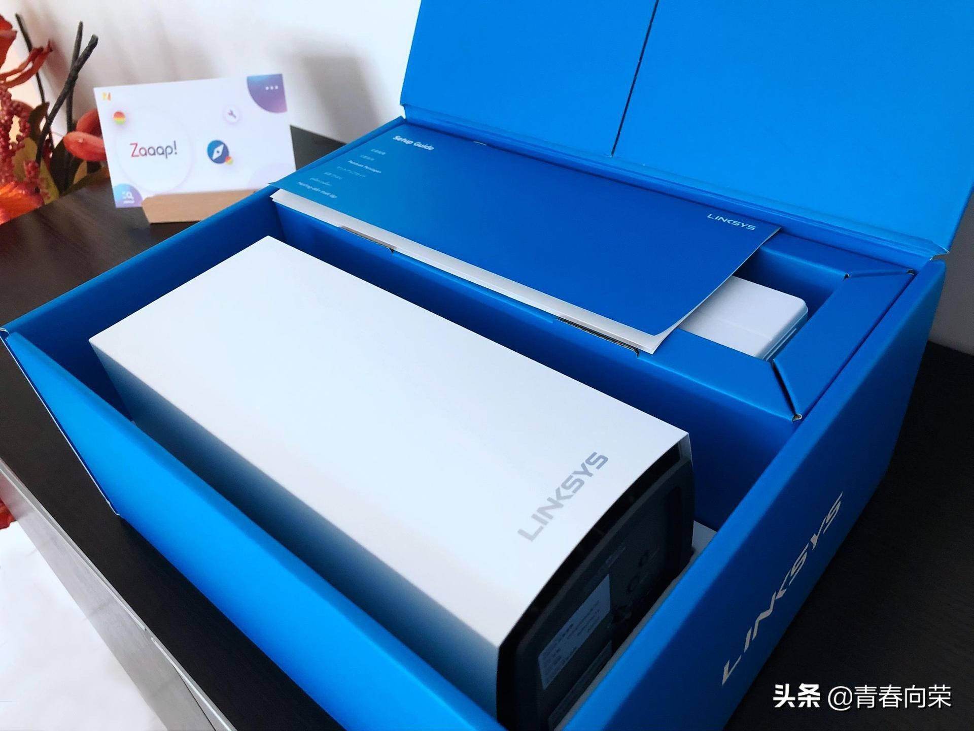

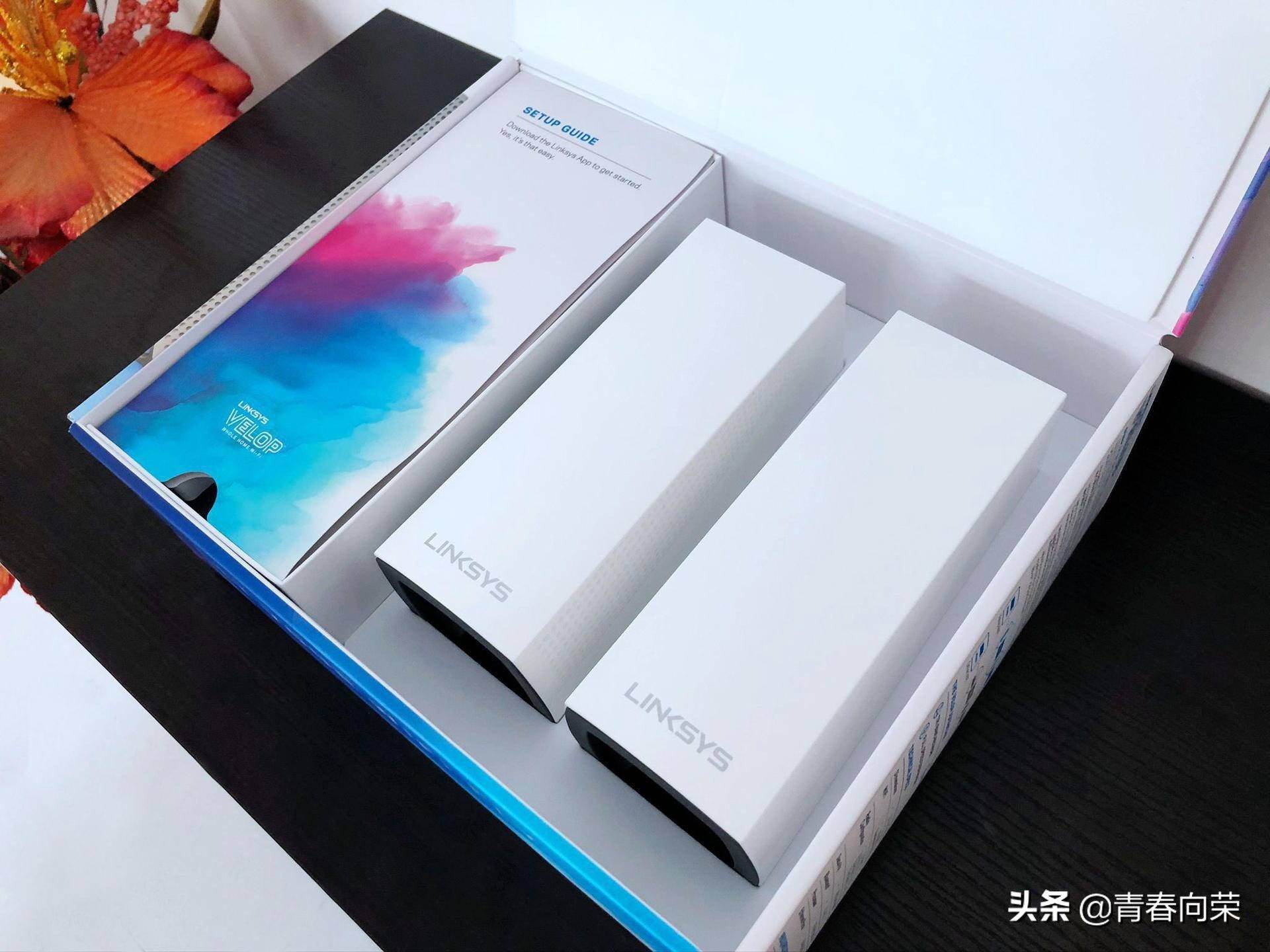

翻盖式的包装盒,两只路由器被固定在右侧的泡棉里,左侧则是配件区。

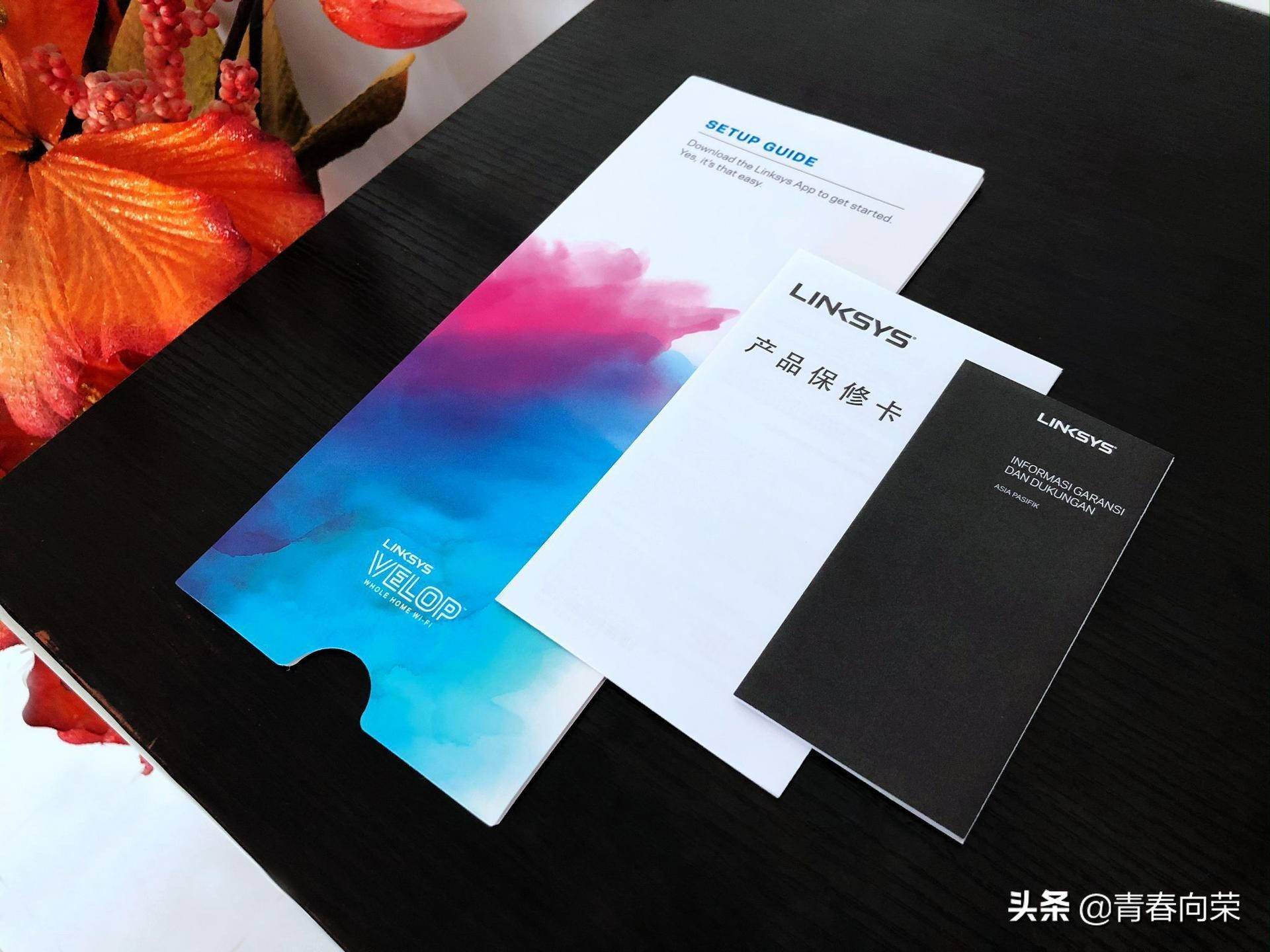

产品说明书仍然保持着统一的设计风格,但是内部的文字说明部分,却是不够人性化了 ,多国语言的说明书过于简练,并未针对国内的消费市场,增加额外的中文说明部分。

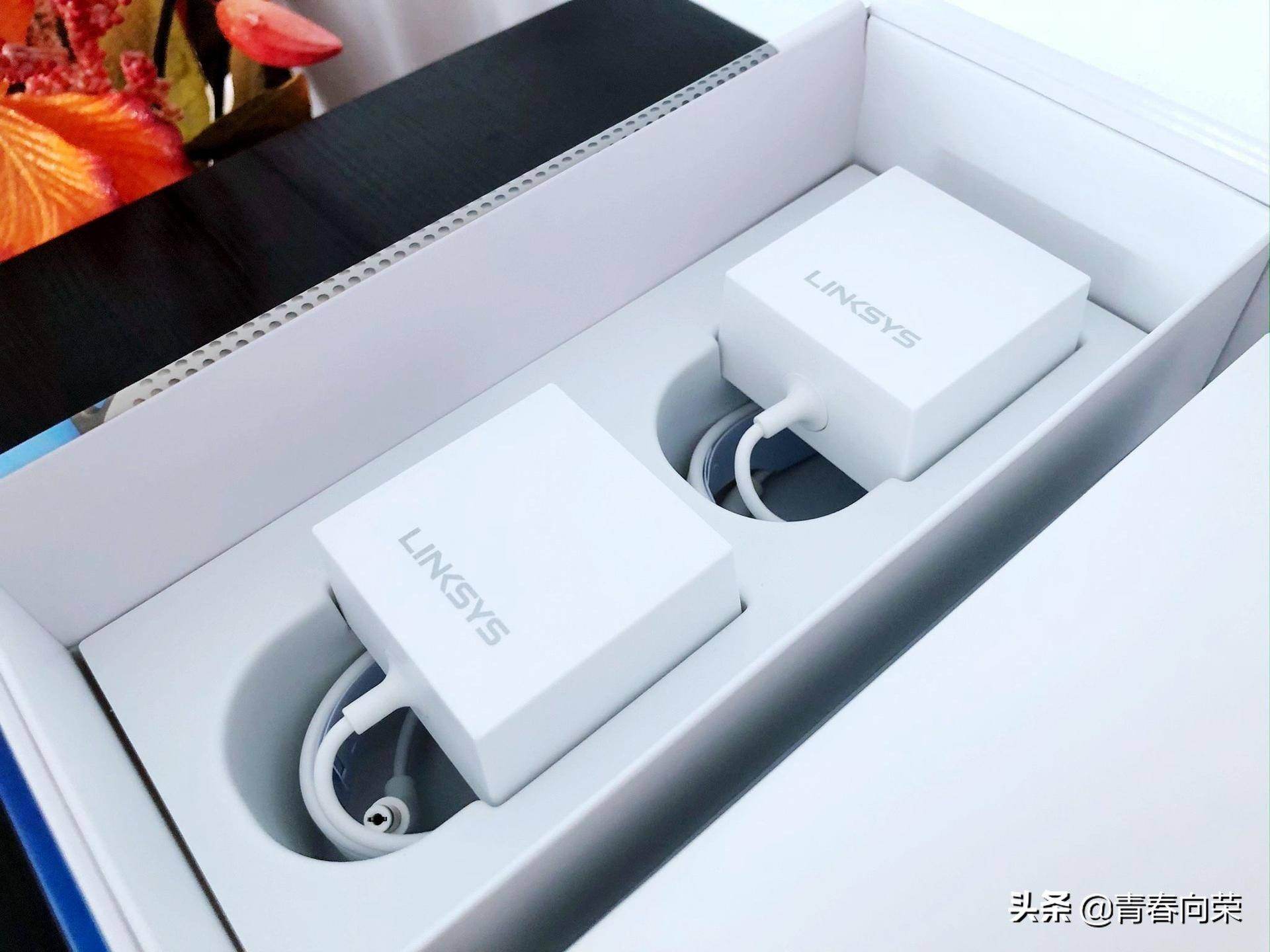

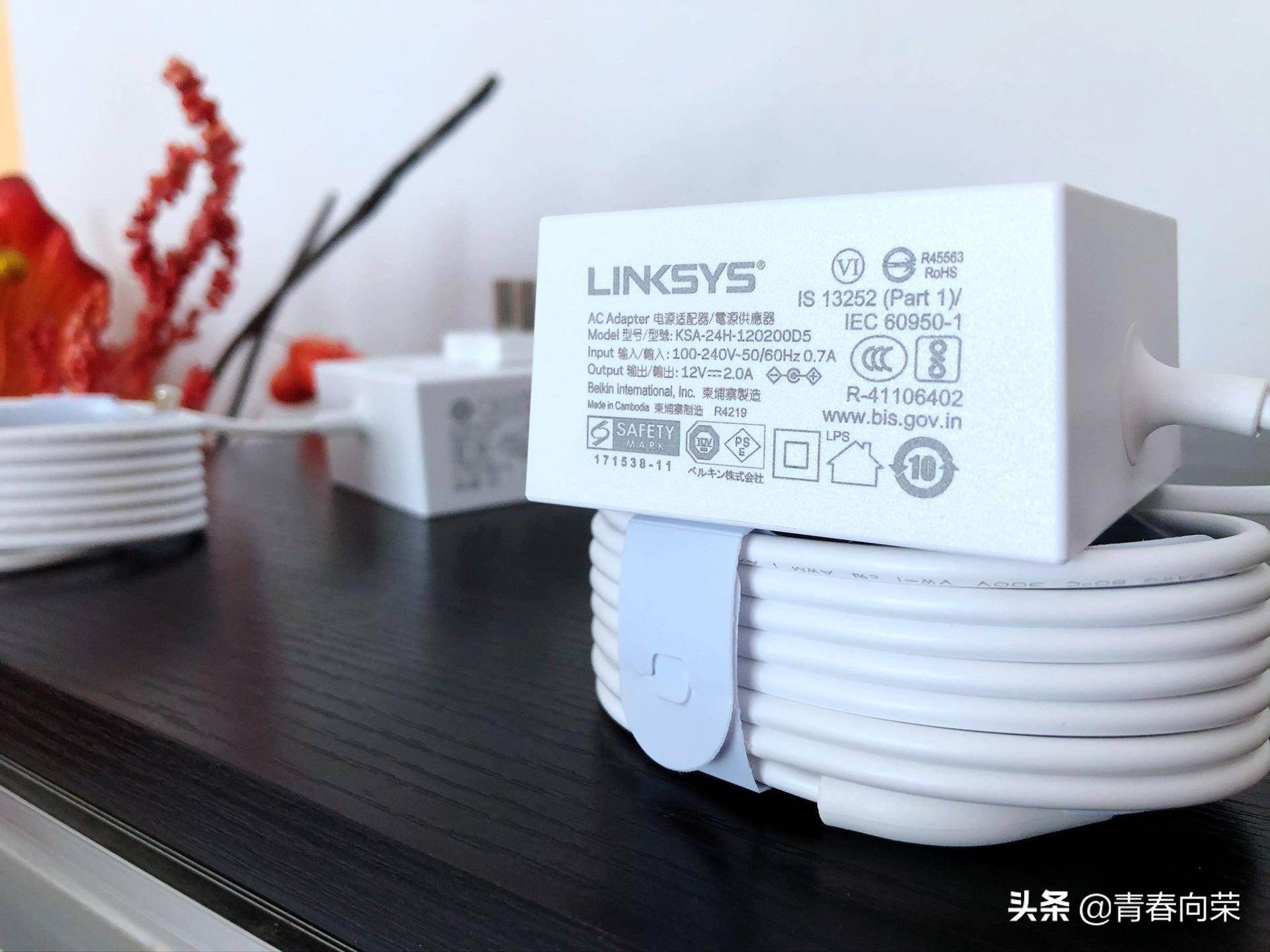

最下面是两只方型的电源适配器,体积同样也是不小。
12V2A的工作功率,加上1.8米的线身长度,可以更方便的在家中选择节点路由器的摆放位置。

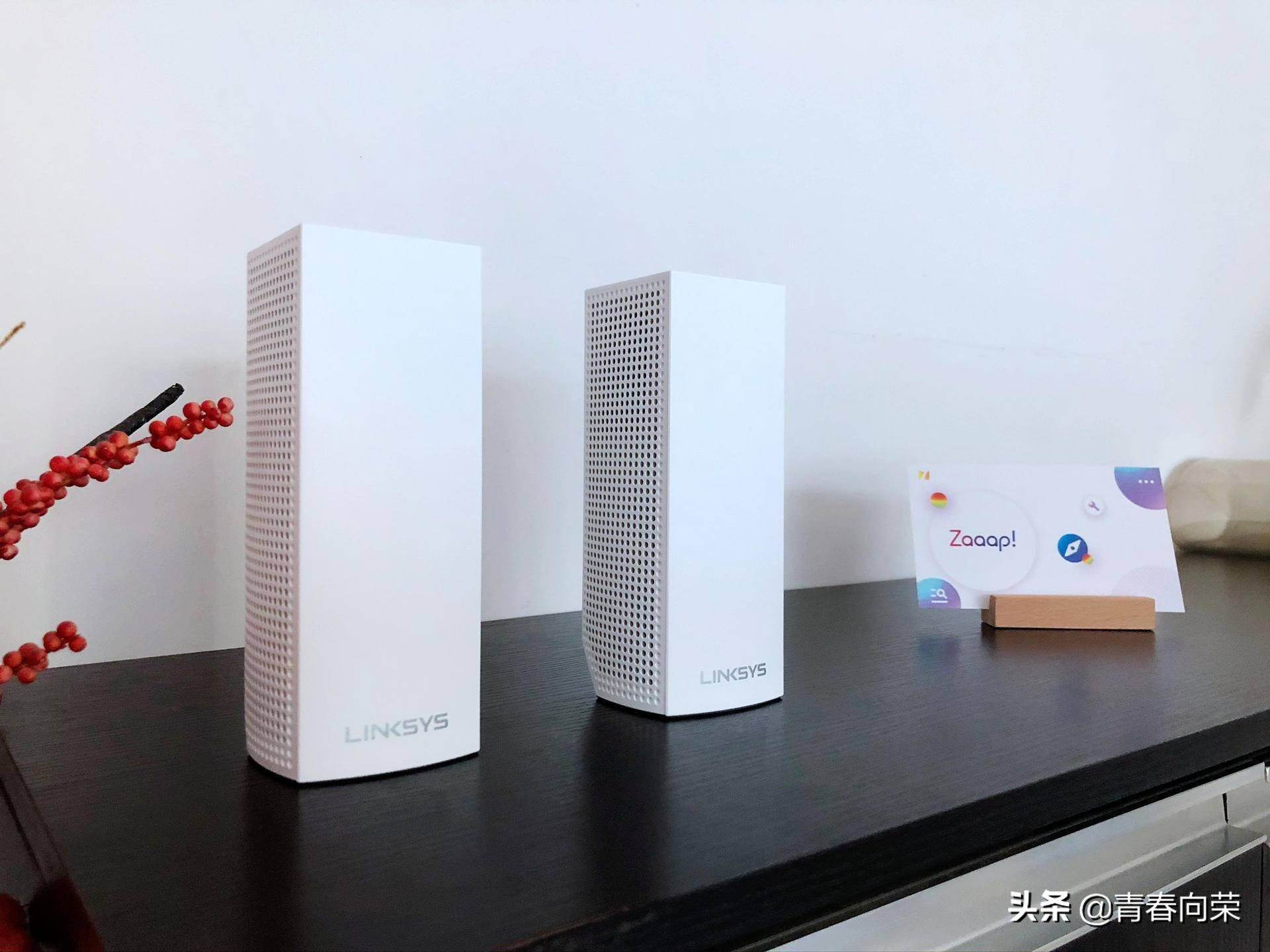

领势VELOP AC4400M的纯白配色,造型简约低调,与居家环境中很容易搭配。

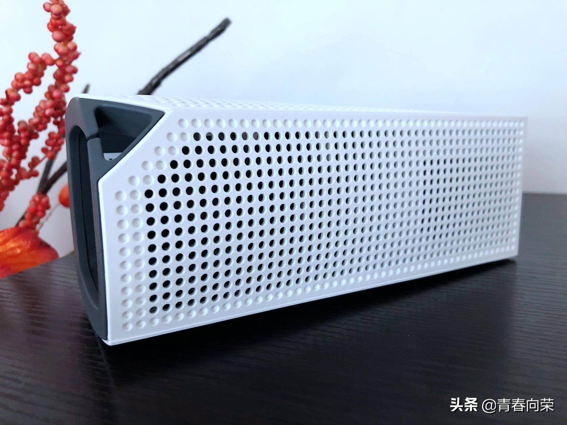

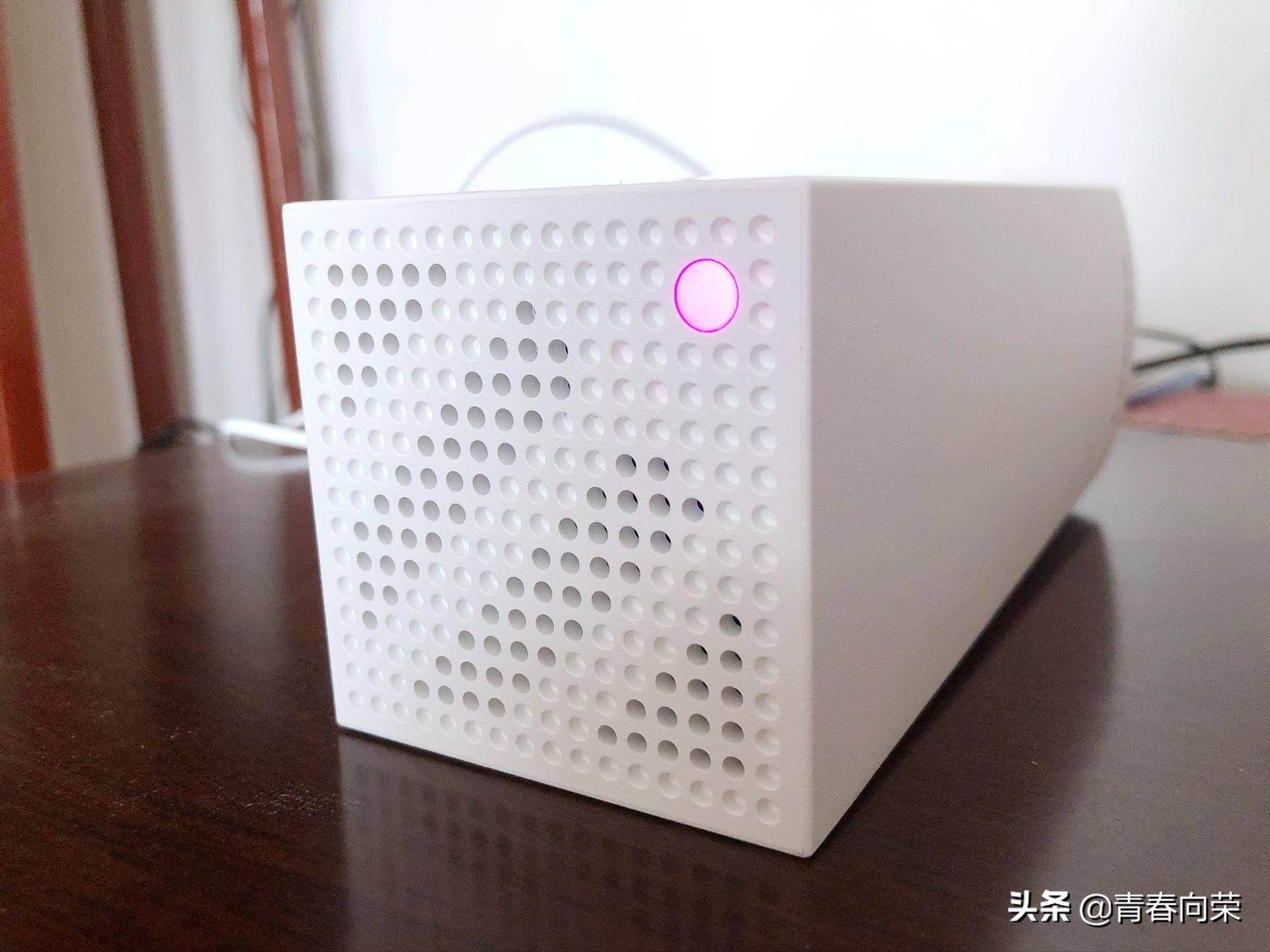

路由器的四面外壳中,除了为了保证美观的正面之外,其余两侧都有大量的散热孔设计,温度控制值得期待。
除了密集的散热孔之外,底角还有一个豁口,是用来让电源走线的设计,可惜这些细节问题,说明书都没有记载。

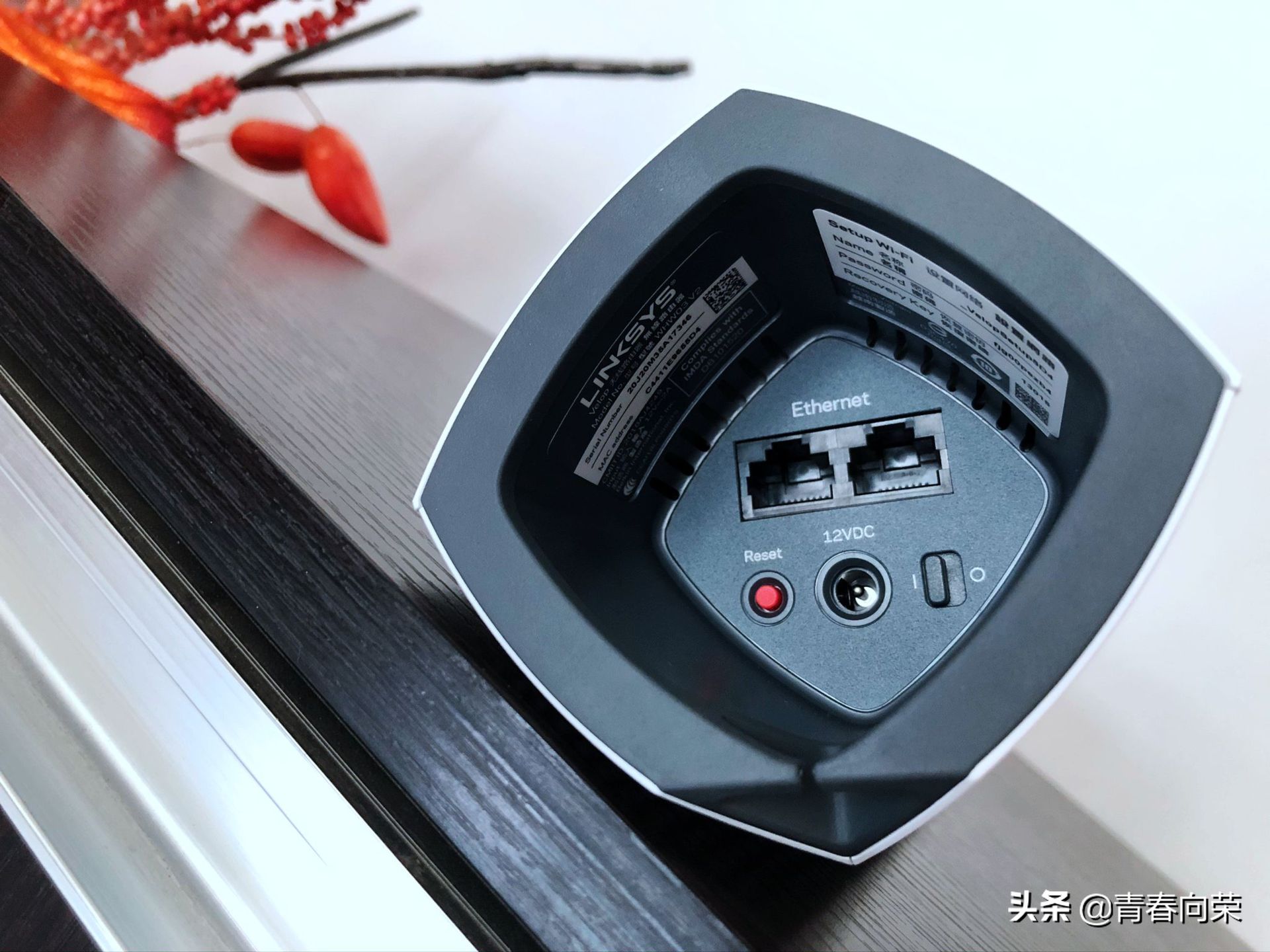

路由器的外观保持了一体化的视觉设计,没有任何的按键与插口,而这些全部被放置到了镂空的底部之中,包括电源接口,复位键,两个网线接口,以及一个电源开关。
配合刚才的走线口,电源线以及网线,都可以从路由器的底部穿过。part 2 : 领势 WiFi 6 MX5300

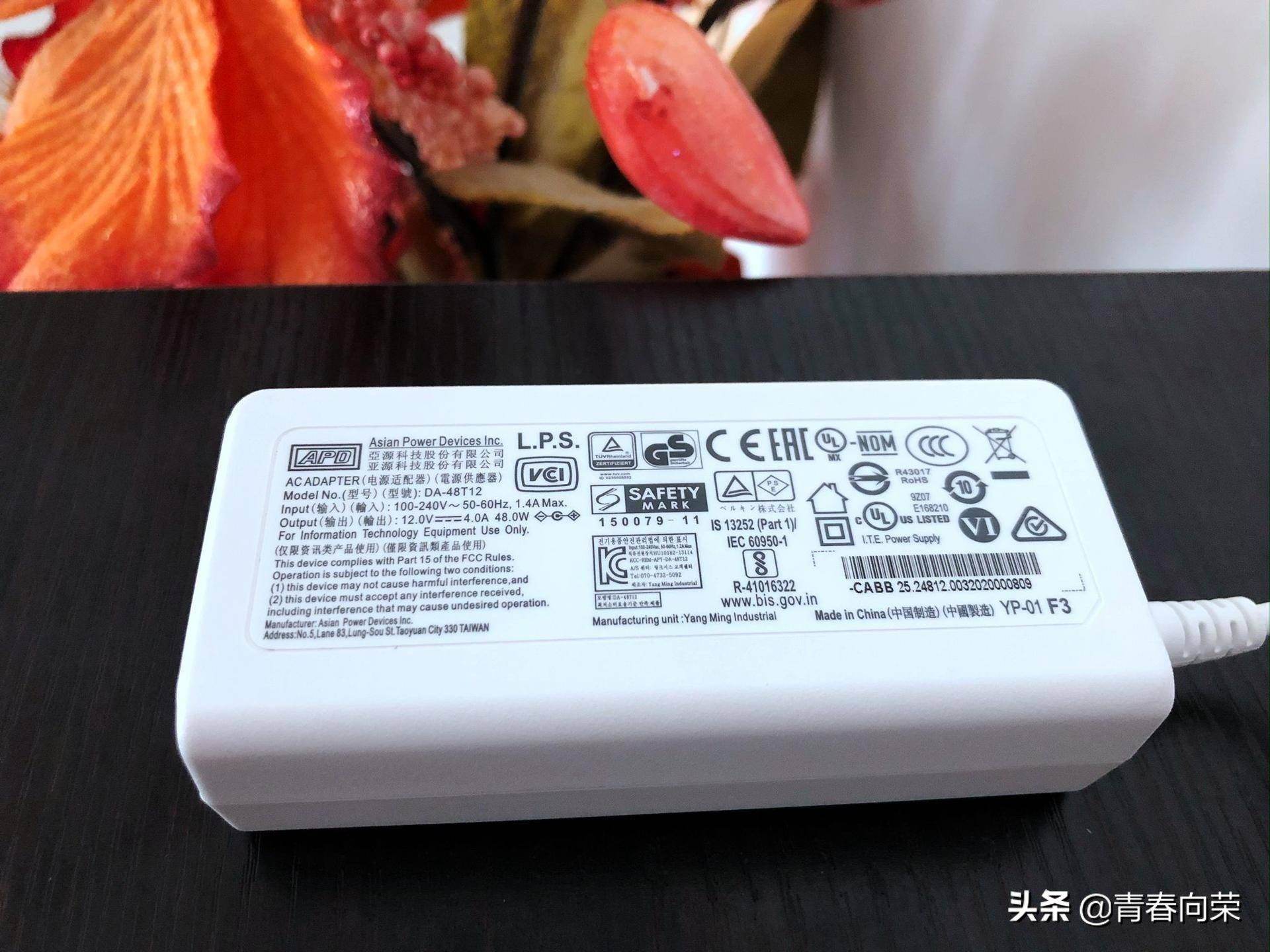

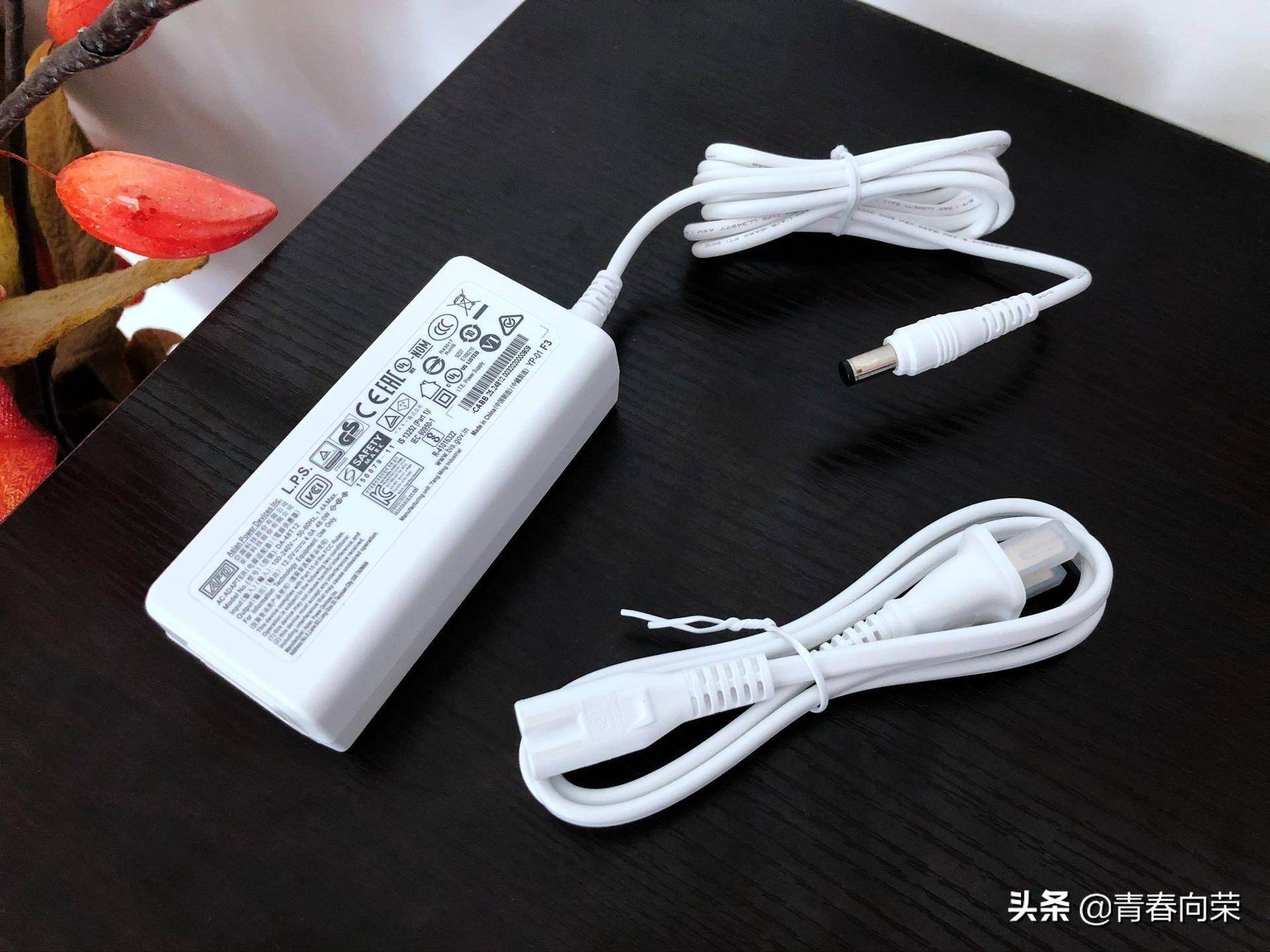

电源适配器的功率和体积也同样增大了不少,外型看起来倒是像一个笔记本电脑的专用电源了。
12V4A,也就是最大功率48W,这个功率强度在路由器中可算是非常强劲了。

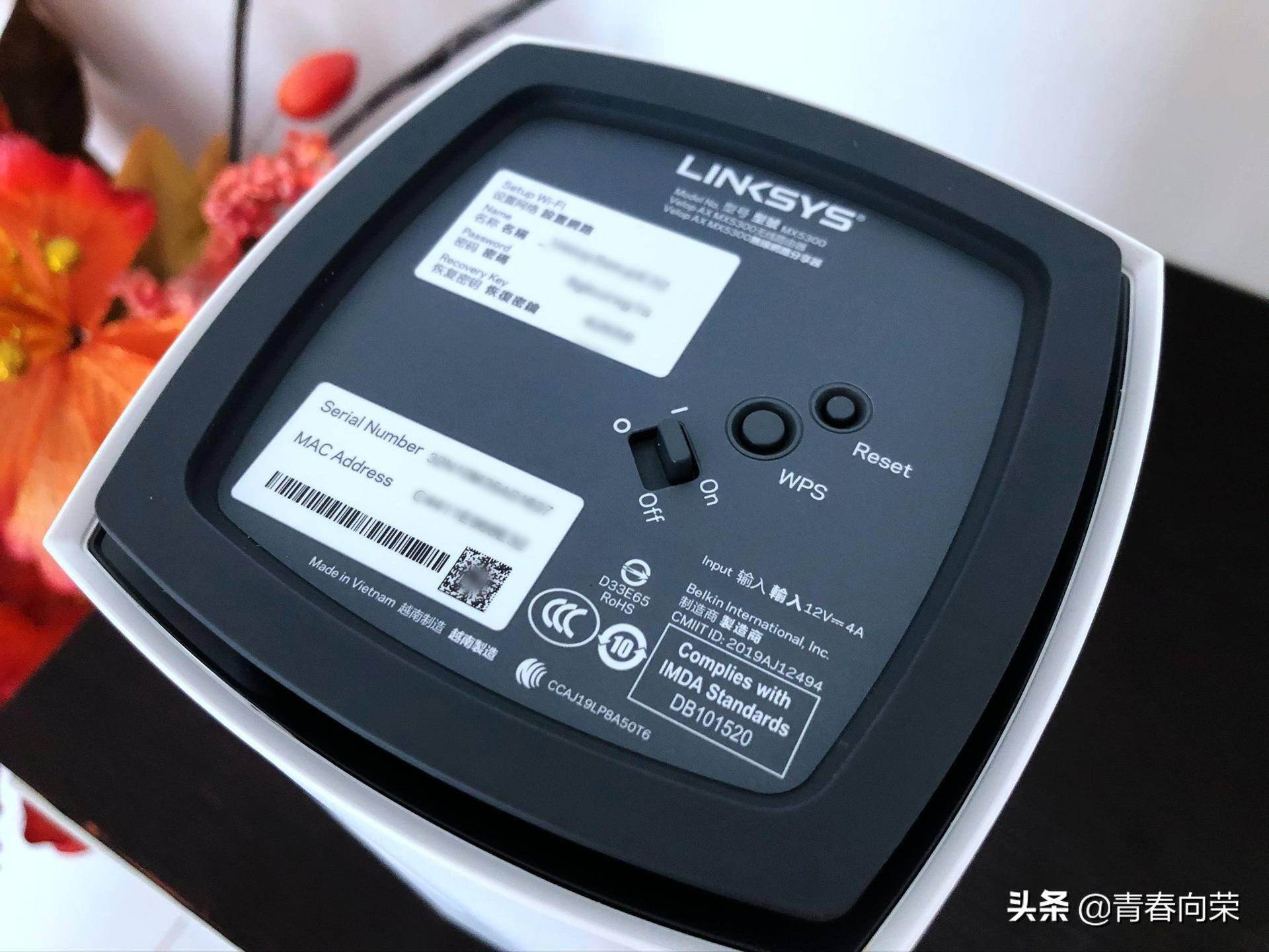

领势WiFi 6 MX5300的底部不再是镂空设计,除了常规的电源开关和复位键之外,还增加了让设备之间快速连接的WPS功能键。

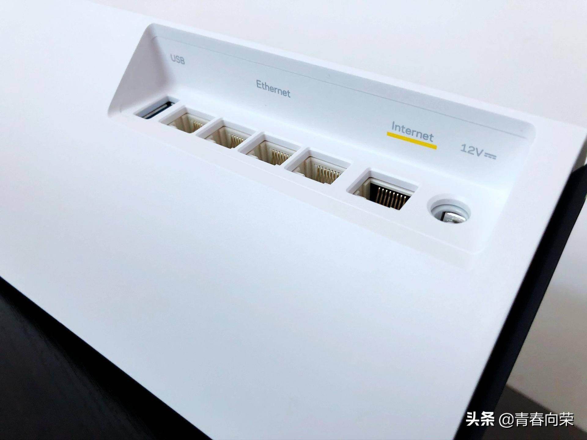

背部的接口数量和功能性都更加丰富,还特别增加了一个USB3.0接口,让路由器更添了多样的玩法。二 用户体验part 1 安装设置

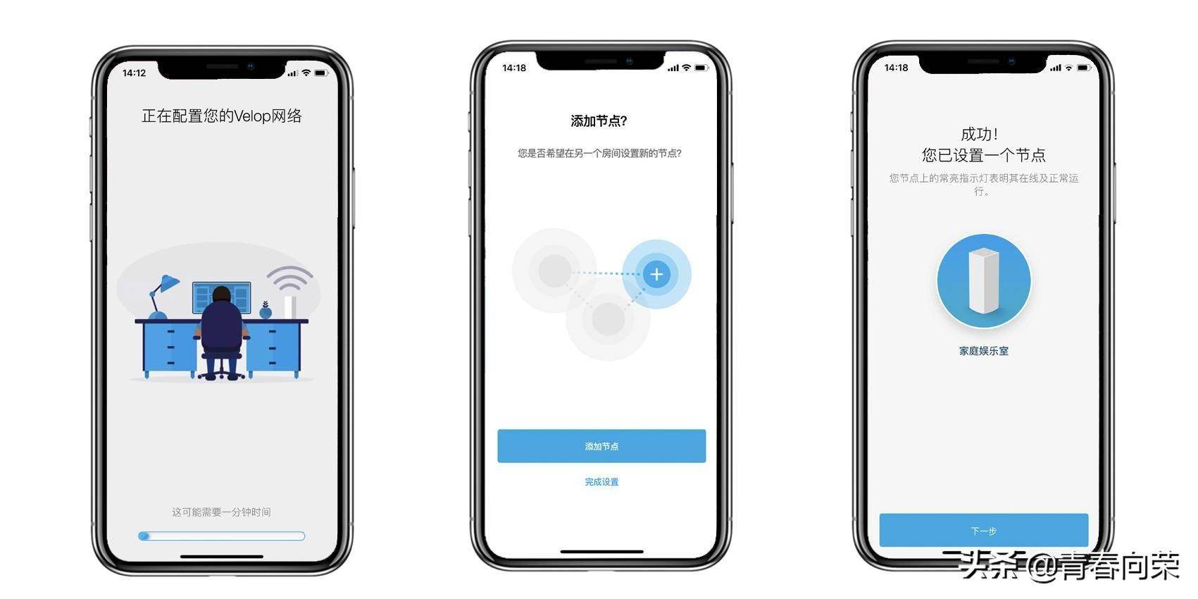

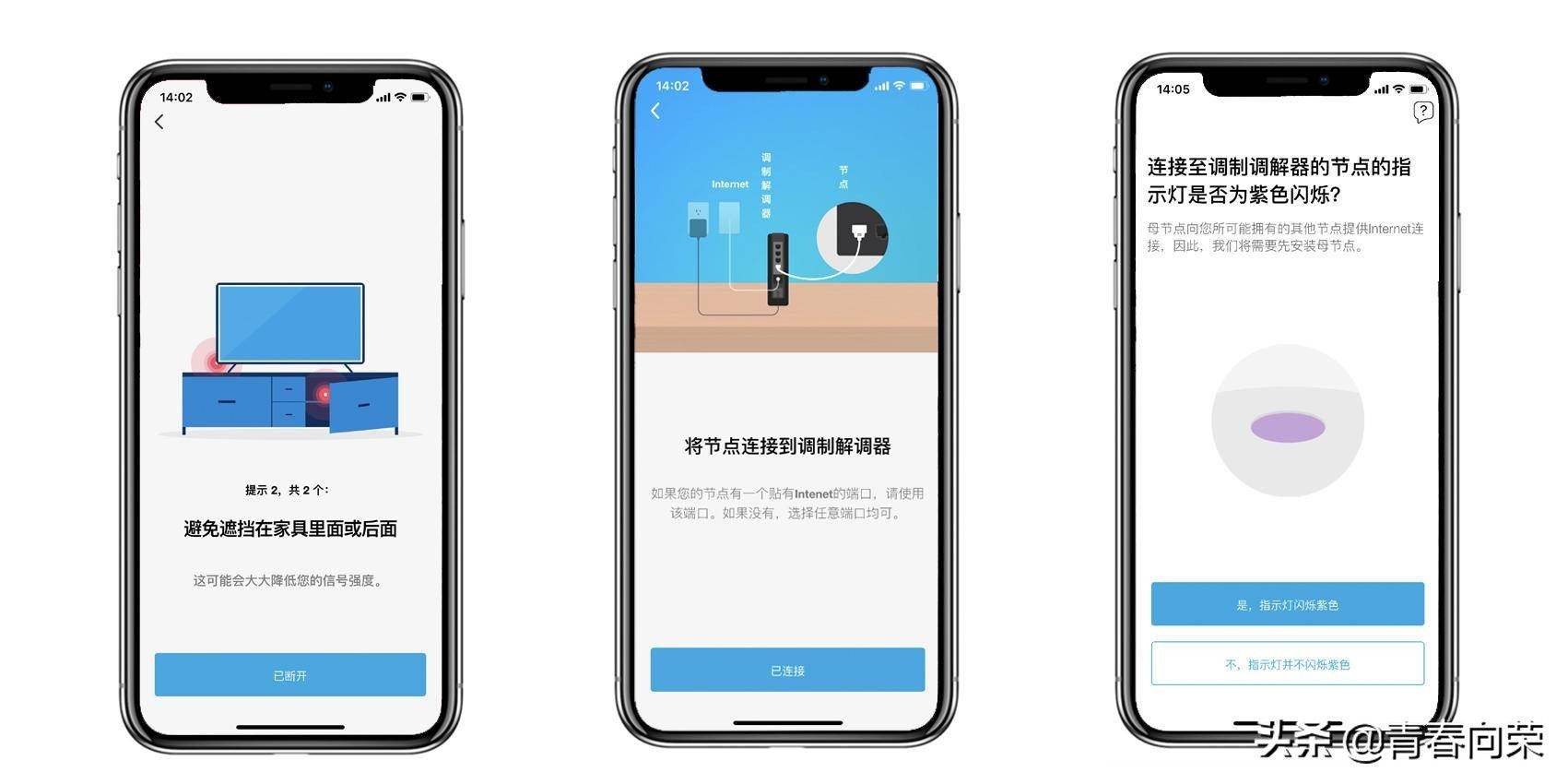

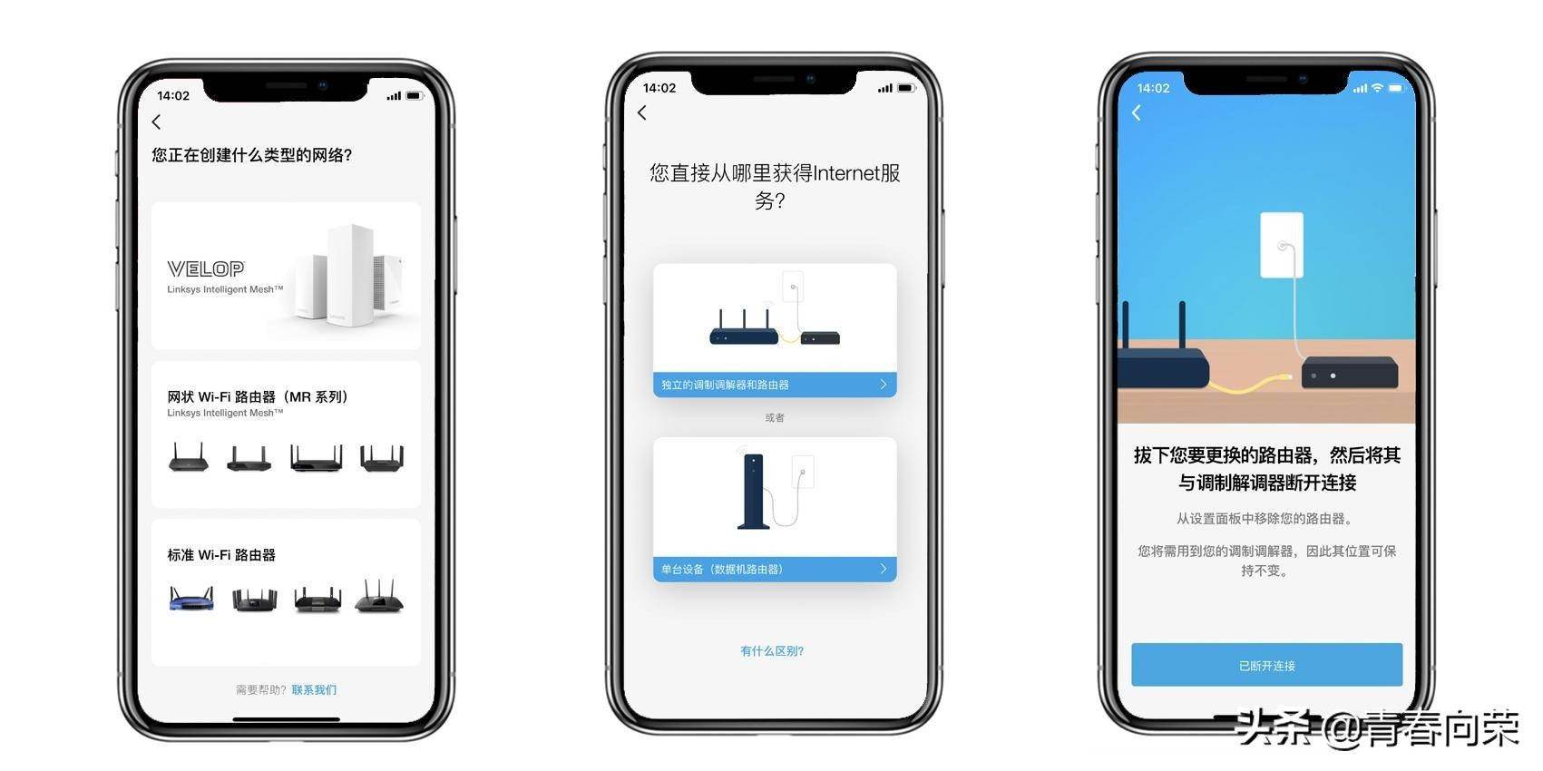

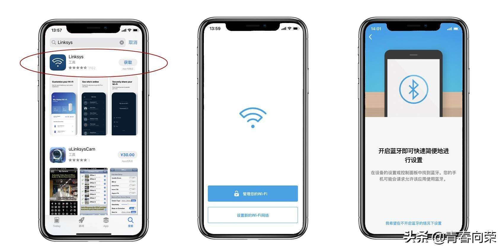

用户体验这一部分,出乎预料得对新手有些不够友好,本来就没几页的说明书,还被多国语言所霸占篇幅,留给中文安装说明仅仅只有一页,还要被简繁语言一分为二,实际对国内用户有帮助的,仅仅只有寥寥三五十个字而已。安装从下载app开始,输入Linksys后显示的第一个就对了。

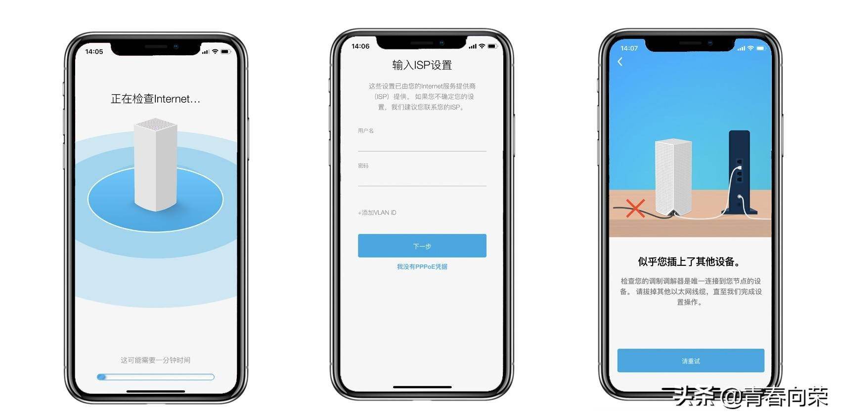

选择创建新的网络:VELOP,我家是光猫连接,所以选择第一个“独立的调制解调器和路由器”,这里的组网模式采用的是:领势 WiFi 6 MX5300作为主路由,领势 AC4400 MESH作为子路由。
整个安装过程,app给出的提示事无巨细,数量也足够多了,包括故障自助排查的人机互动选项,如果能把调制解调器,替换为路由器,用户理解起来就更简单了。
在添加节点的时候,只有路由器闪烁紫色指示灯,才是正确的待机状态。
这一步再次凸显了app翻译本土化不够的缺点:“输入ISP设置”,完全可以替换为“输入你的宽带账号和密码”,“请拔掉其他以太线缆”,也可以替换为“请拔掉连接电脑主机的网线”。

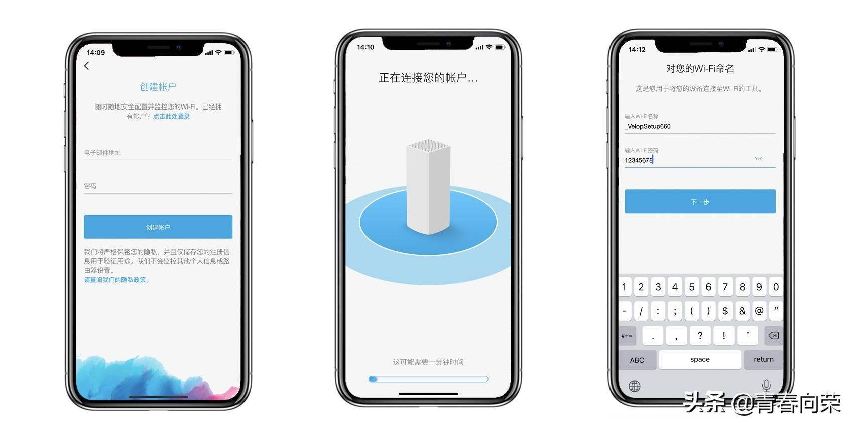

初次登录需要注册一个新的LINKSYS帐号,用来作为路由器的管理员帐号,登陆后设置路由器的登录密码。
主路由至此配置完毕,接下来还需要再次添加2个子路由领势 AC4400 MESH,来完成组网。
同样的方法,将三台路由器全部组网完成,总共花费大半个小时,主要是中间等待的时间太多了,而且期间手机不能息屏,否则进度条会停止前进。

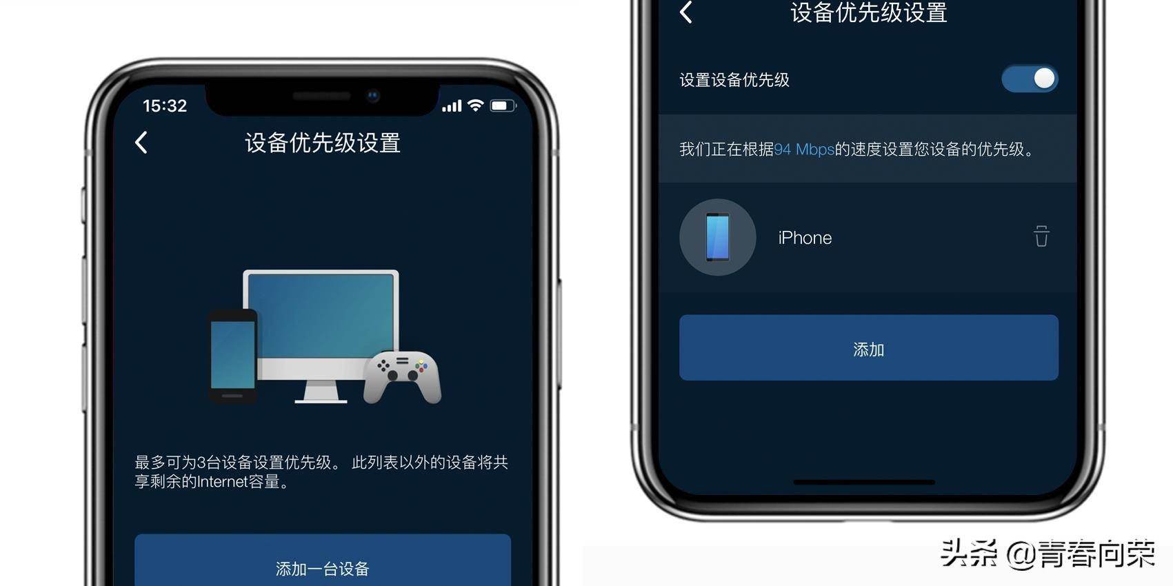

设备优先级设置,可以让一些对网速要求高的设备,譬如联网的游戏机,手游之类的设备,免受网速波动的影响。

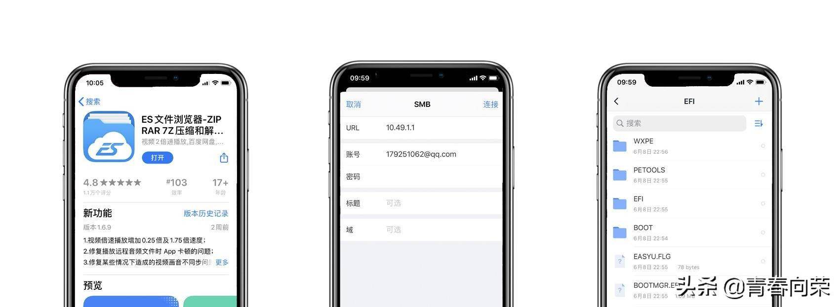

路由器的USB接口可以完成的功能有很多,官方推荐的远程访问管理app是SMBMangager,我下载看了一下,全英文界面不太好用,还是远程访问SMB功能,还是推荐大家耳熟能详的ES文件管理器吧,操作简单很多,输入账号密码就好了。
我这里用手边的一个装机U盘做的演示,还有其他实用功能,包括远程访问外部存储设备,看电影,离线下载,私有云等,甚至是手机充电都是可以的。

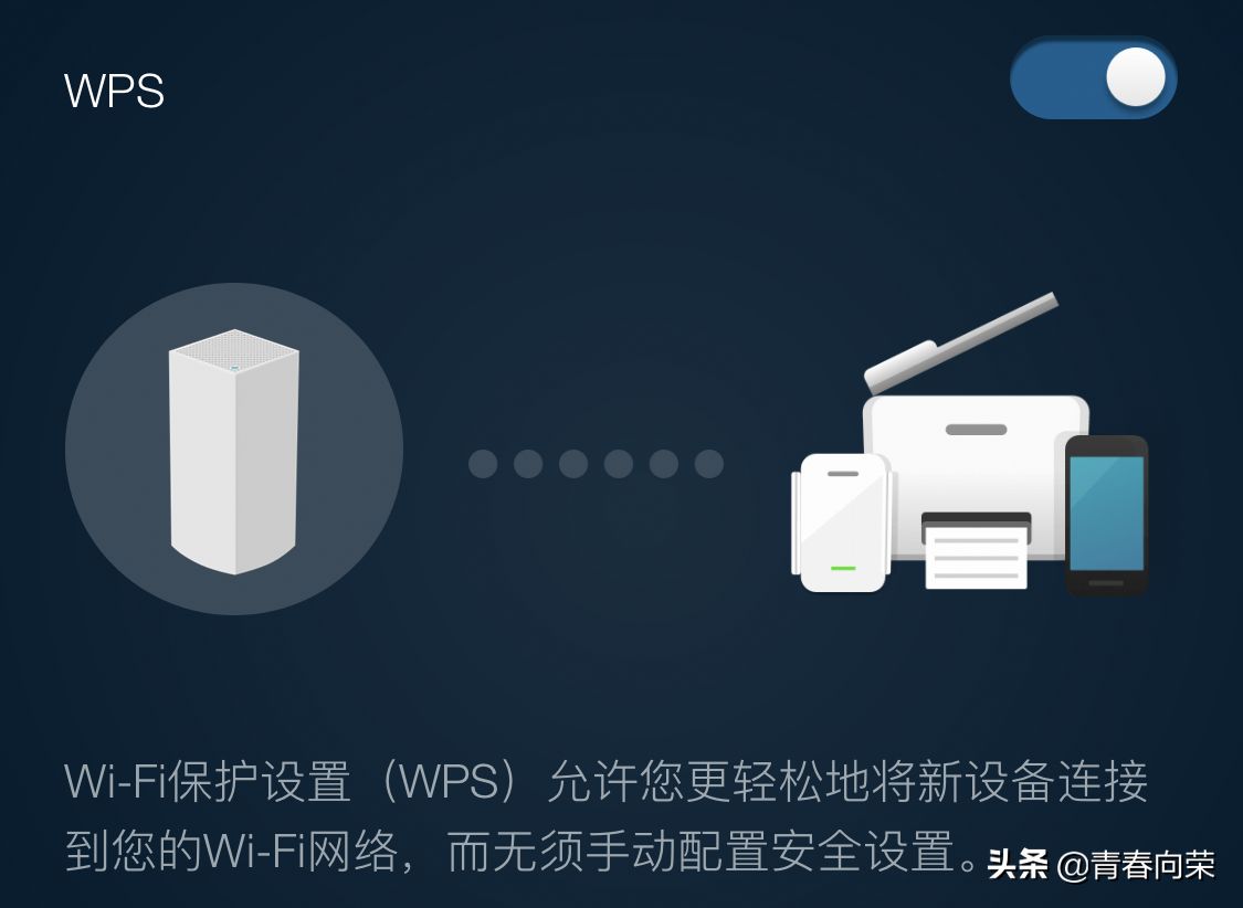

领势 WiFi 6 MX5300可以通过底部的WPS按钮,完成与其他远程设备的快速连接,省却手动设置的麻烦。三 Mesh组网体验

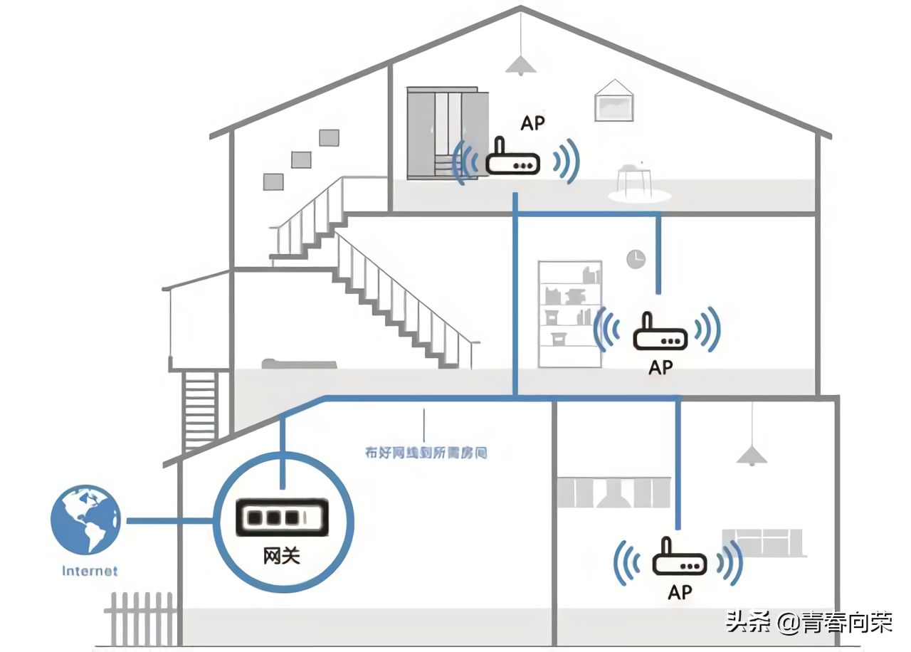

体验Mesh组网之前,先简单说明一下传统路由器ac+ap的工作方式。
传统组网模式,是由一个ac控制器与多个ap端组成。手机连接一个ap1端后,用户再次移动,可能会出现一个信号更强的接入点ap2,这时ac控制器会自动断开ap1后重新连接ap2,整个连接断开的调整过程,都是在ap之间的漫游中展开,这也不可避免的造成网速会在瞬间滑落,甚至暂短的断开,对于普通用户来说,布线也是一件很头痛的事情。
相对于传统的ac+ap的组网模式来说,Mesh组网可以同时将多台路由设备之间建立相互的连接,即使中间有任意收到其他维修同行的一台设备出现了意外断开的情况,其他路由设备可以自动切换连接点,以保证wifi信号的正常使用。
可以看到,Mesh组网模式是没有ac控制器的,也就是所有的路由节点都是互通的协作关系。在实际使用中的网络稳定性也更佳。当然对于大多数用户来说,最直观的体验,当然还是即插即用,简单便捷的使用方式,比传统的交换机友好太多啦。

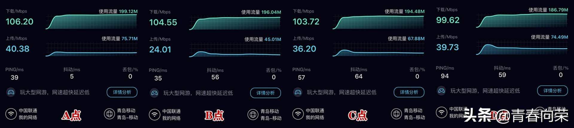

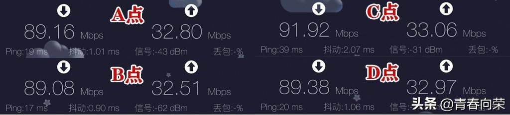

先来上一张我的电脑网速测试图吧,毕竟路由器也是要连接电脑的,百兆宽带满载传输没有问题,上传被限不考虑,Ping值数据也很理想,下面重点来测试一下室内的WIFI信号强度吧。

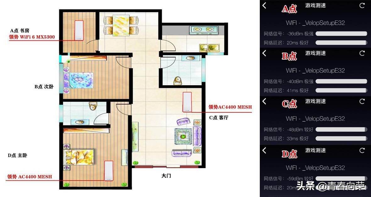

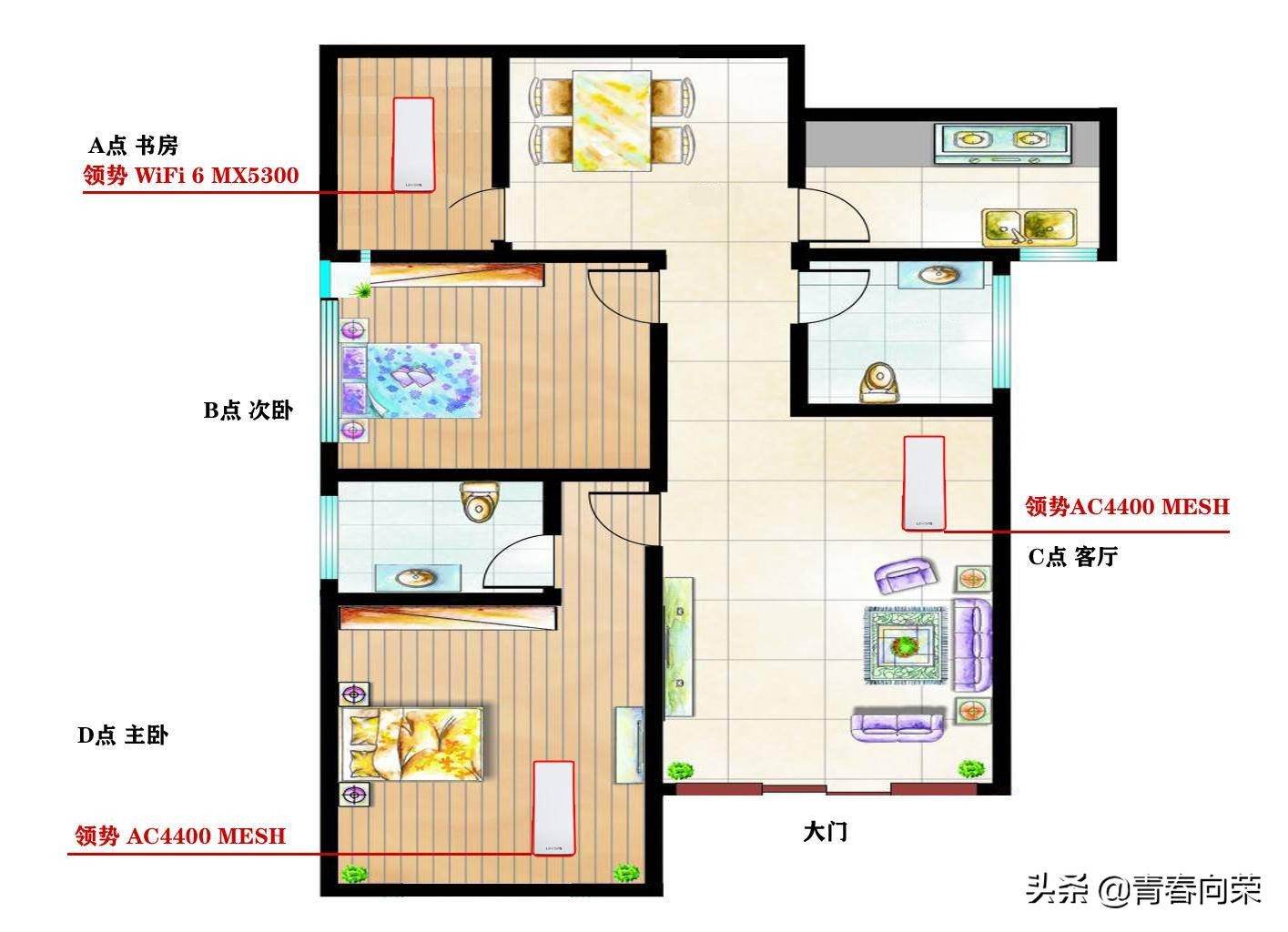

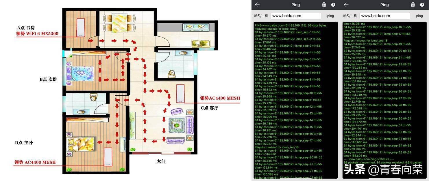

这是我家户型图,三室两厅两卫140平米,主路由领势 WiFi 6 MX5300处于最里面的书房,另外两个节点分布在了客厅与主卧的位置,基本上是一个三角形分布。
大体看一下综合数据,在140平米的房间内,三角形分布的三台节点,完全可以实现全范围覆盖,Ping值的波动在正常误差范围内,抖动差距也可以忽略不计,信号强度由于我家承重墙密度太高的原因,所以出现了有限的衰减。
我在打开Ping值测试的条件下,按照图中路线将家中的主要房间都走了一遍,可以看到Ping值在转弯的墙角,巨大障碍物,冰箱等运行中的家电附近时,会产生明显的起伏,会瞬间提升到100-200Ping,然后再迅速回落,测试的重点停留在信号覆盖最薄弱的D点,Ping值的起伏,也变得更加频繁。

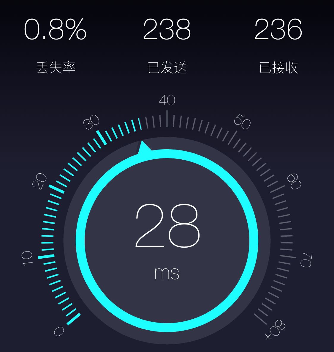

我在距离主路由最远的房间,D点进行了400次的丢包率测试,数据如上,每秒发送一次,也就是在6分40秒的时间内,丢包率在0.5%。时间越长越精准,所以本次测试,仅对400秒内的数据真实性负责。
各个房间的信号强度如图,基本上网速还是以主路由为中心,向四周开始缓慢衰减,但是衰减的幅度并不大,但是Ping值稳定性却有所变低。
在A点和B点感觉不到明显的区别,但是在隔了三道承重墙之后的D点,Ping值的稳定性就会收到明显的影响了,竞技类手游可以感知到一些;但是你刷抖音的话,就一点问题都没有了,依然很流畅。

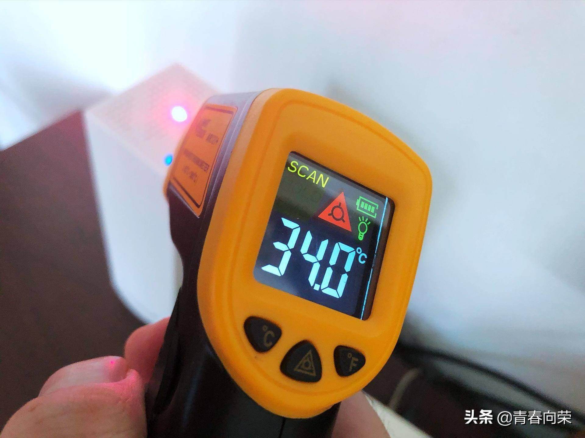

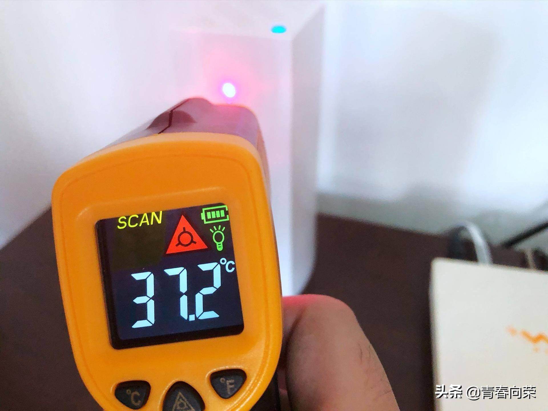

温度测试,在室温29摄氏度下进行。顶部散热区的温度大约在34度。
正面温度略高一些,到了37.2度。
背面的温度最高,达到了45.8度,后翼大面积的散热孔设计,果然是有备而来。

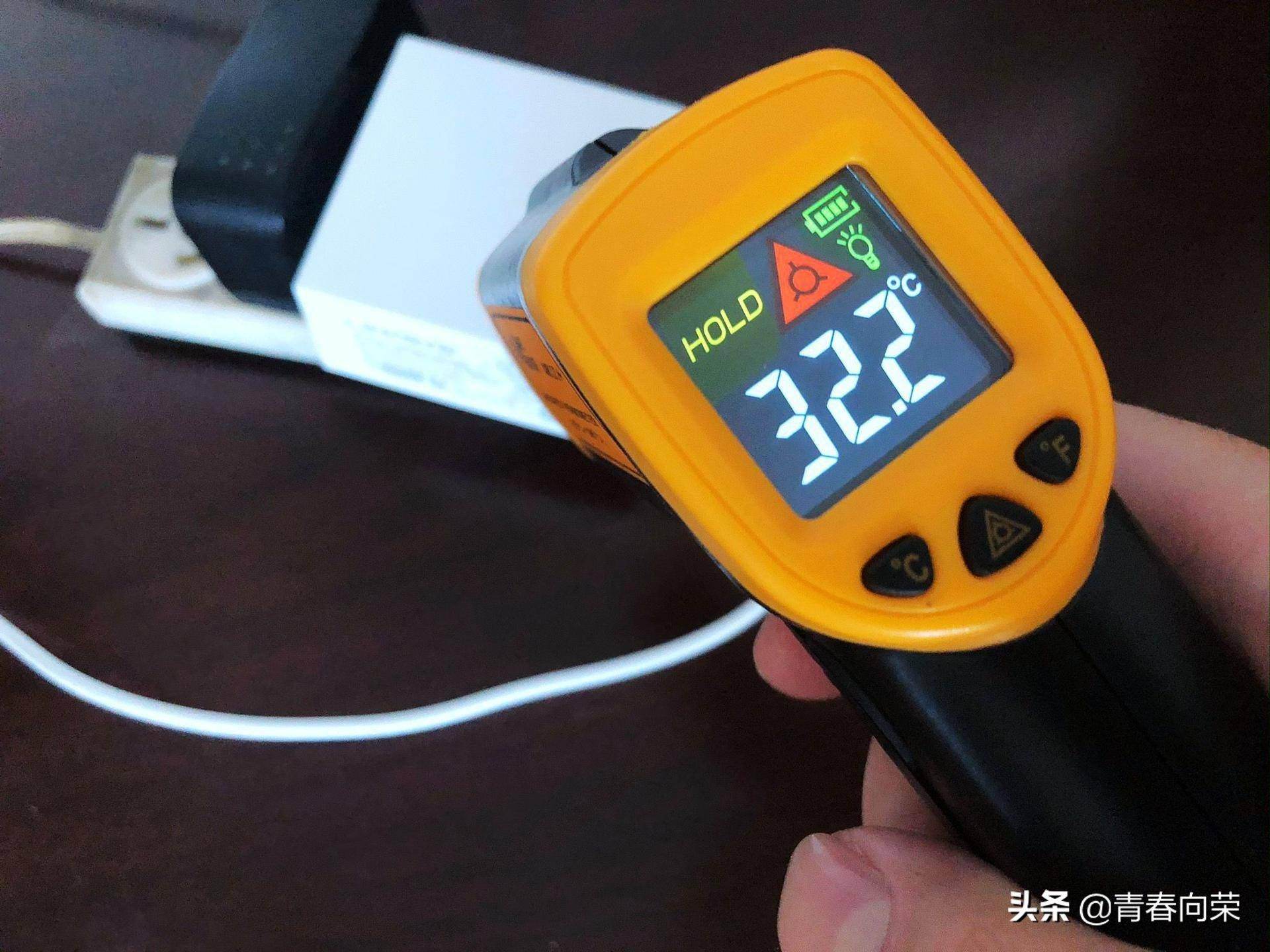

接下来是电源适配器,温度保持的非常不错,只有32.2摄氏度。

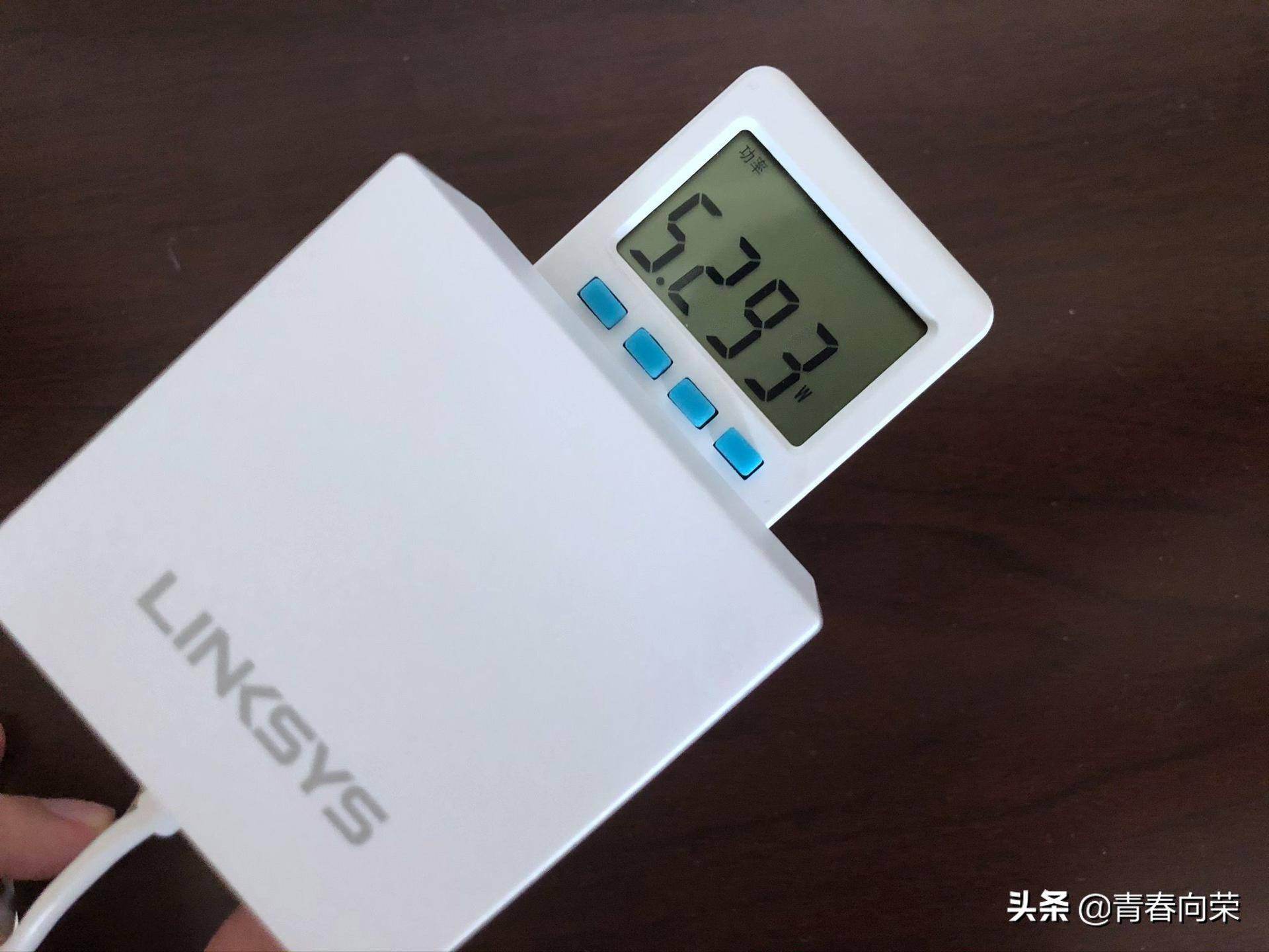

最后是功耗,单只领势 AC4400 MESH的功耗为5W左右。part 2 : 领势 WiFi 6 MX5300

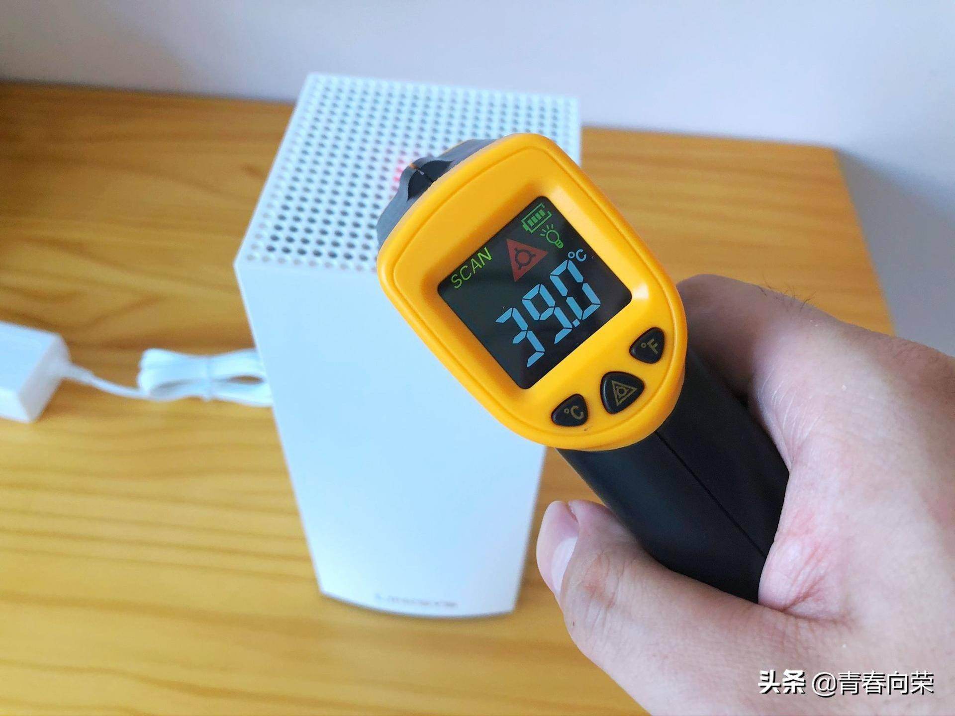

领势 WiFi 6 MX5300仅在顶部保留了散热区,温度是39摄氏度。
四周的温度区别不大,都在32摄氏度左右。

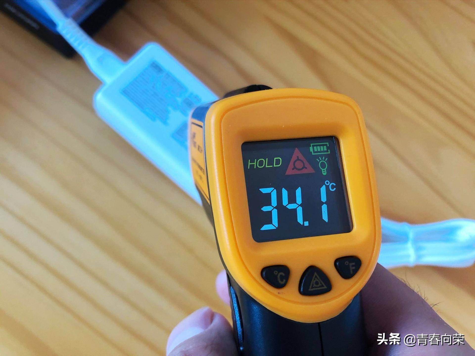

电源适配器的温度同样控制的不错,只有34.1摄氏度。
