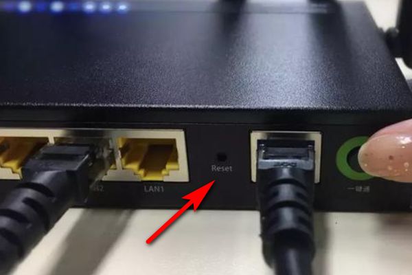

1、首先找到路由器的reset这个按钮,长按几秒,将路由器恢复出厂设置。

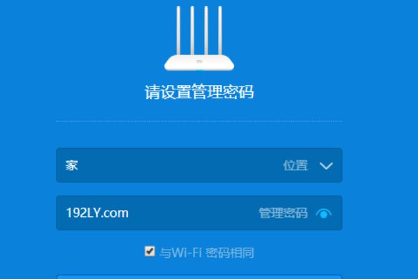

2、然后在浏览器里面输入路由器的网址。
3、进入到网址之后,给路由器重新设置一个密码。

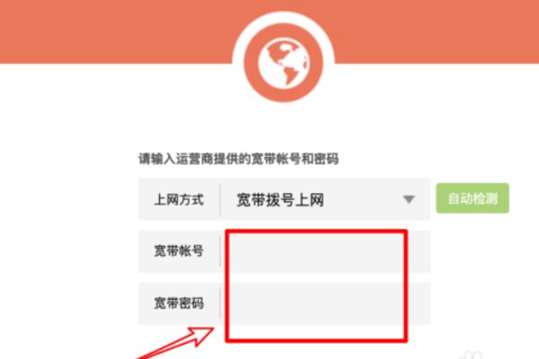

4、然后选择上网方式,一般情况下都是选择自动获取IP地址。
5、接着就可以将宽带账号和密码输入去。

注意事项:
路由器的恢复出厂按钮需要用牙签或者小签子才可以插入。

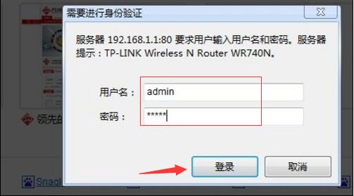

1、在浏览器搜索地址栏内输入192.168.1.1按回车。
2、然后会跳转到路由器的登录界面,输入路由器的用户名和密码。点击登录。

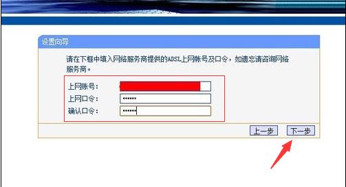

5、在出现的界面选择PPPoE或者动态IP及静态IP,点击下一步。
6、选择了PPPoE需要输入上午帐号及密码,正确输入后点击下一步。

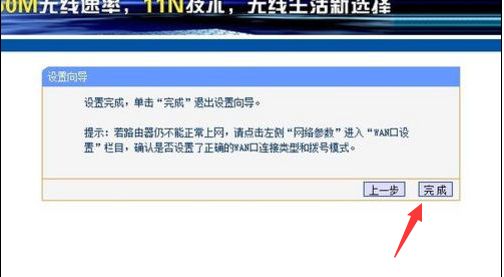

8、点击完成,这样就设置好了。
