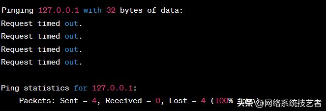

如果网卡有问题,你将看到类似以下的输出:
这表明计算机无法通过本地回环地址访问自己,很可能是网卡驱动程序有问题。

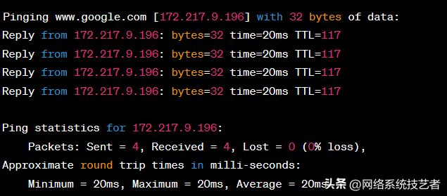

如果远程主机可达,你将会看到类似以下的输出:

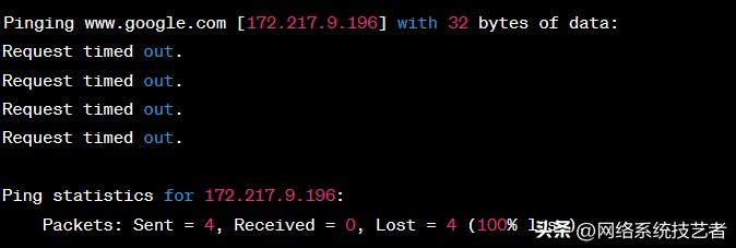

如果远程主机不可达,你将看到类似以下的输出:
这表明远程主机无法被 ping 到,可能存在网络故障、目标主机已经下线或者目标主机被防火墙阻止了 ping 请求。

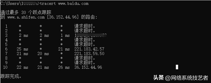

执行命令后,Windows 将开始向目标主机发送数据包,并记录每个路由器和网络节点的响应时间。如果响应时间很长或者没有响应,则表明存在网络故障或者网络拥塞。
以下是 tracert 命令输出的示例:
输出结果显示了从本地计算机到远程主机 www.baidu.com的路由路径。在每个跃点上,tracert 显示了响应时间和跃点的 IP 地址。如果某个跃点无响应,则显示 *。

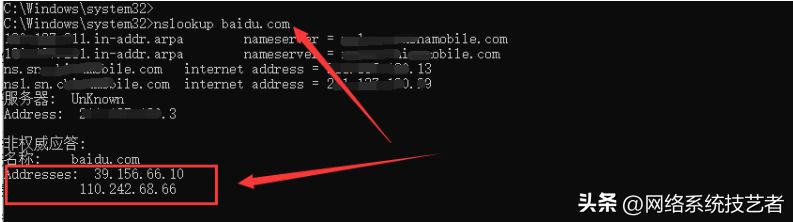

例如,在Windows中,要查询百度的IP地址,可以执行以下命令:
输出结果显示了本地的DNS 和目标网站的ip,如果能够输出目标网站的ip地址,说明本地的DNS 解析没有问题,如果没有正确输出,则说明本地的DNS 有问题。
