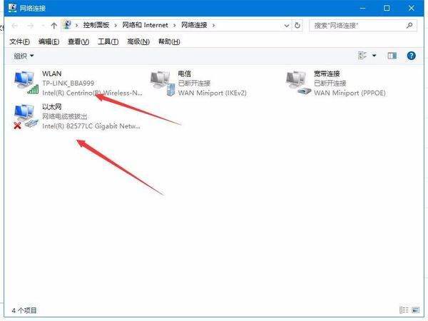

排查网络连接故障。
观察电脑右下角 或者在控制面板--查看网络状态和任务中
查看本地连接是否正常,是否有红叉或叹号或正在获取IP地址提示。
各个状态详细故障说明可微信搜索公众号-网络电脑维修-查询。
笔记本等无线设备检查无线连接是否正常。
如果有网络连接故障比如红叉,建议更换网线或连接设备。

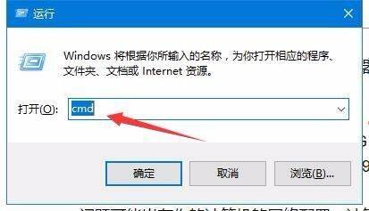

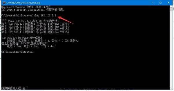

如果连接都正常,可以尝试PING一下路由器地址
打开运行,输入CMD
输入命令:ping 192.681.1.1
ping命令和IP地址间要有空格
一般的路由器默认地址是192.168.1.1.如果更改过那就需要输入更改过的IP地址
能ping通说明电脑和路由器的连接没有问题。可能是路由器的设置或电脑软件等设置问题。

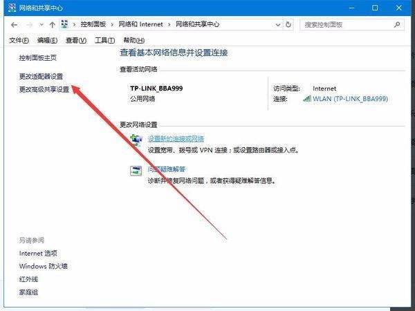

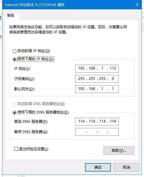

2.排查IP设置
右键点击本地连接或无线连接属性。
然后点击属性进入IP设置。
选择TCP/IP。
一般家庭网络可选择自动获取。
如果较复杂局域网可根据网络情况设置固定的IP参数。
注意:电脑的IP和路由器的LAN口IP要在同一个地址段,否则不能正常访问路由器。

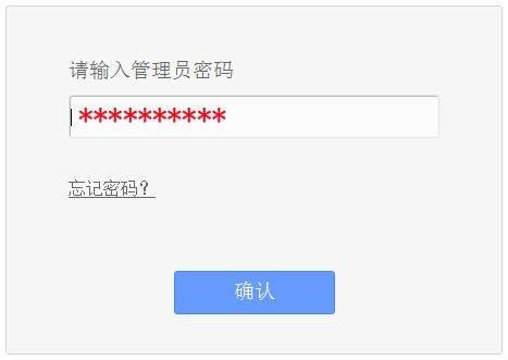

4、输入管理员密码后点确定。如下图:
注意的是:管理员密码不是无线密码,要区分开来;一定要牢记此密码,如果以后忘记密码,就不能进入设置了,需要清空路由器数据后,才能重新设置。

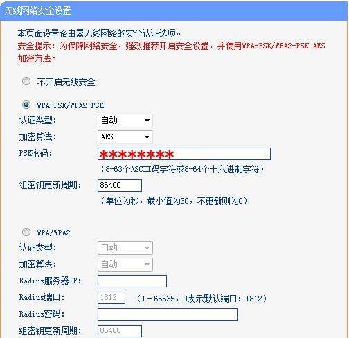

6、点击无线安全设置,如下图:
7、点击下一步进入上网方式设置,选择pppoe。如下图:
8、填上网帐号跟密码,如下图:
9、设置密码,如下图:

解决方法3:查看是否冲突
如果本地IP地址与路由器LAN口是同一个网段是打不开路由器的设置界面。
在开始搜索框输入【ncpa.cpl】命令并在程序列表单击【ncpa.cpl】,打开【网络连接】窗口
右击【本地连接】图标,弹出的菜单单击【属性】命令
切换到【网络】选项卡,在【此连接使用下列项目】框中双击【Internet 协议版本 4(TCP/IPv4)】
在【常规】选项卡下选择【自动获得IP地址】,最后一路单击【确定】按钮
