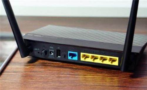

1、恢复出厂设置:由于你的这台旧路由器之前使用过的,路由器中的一些配置情况不清楚,建议先恢复出厂设置。
2、恢复出厂设置方法:先把你这台旧路由器插上电源,然后长按复位按键10秒左右即可。
3、注意问题:有些路由器的复位按键,是在一个小孔里面,需要用牙签、笔尖等物体,才能够按住按键。
4、正确连接路由器:路由器的WAN接口,需要用网线连接到猫的网口。如果你家宽带没有用到猫,需要把入户的上网网线,插在路由器WAN接口。
