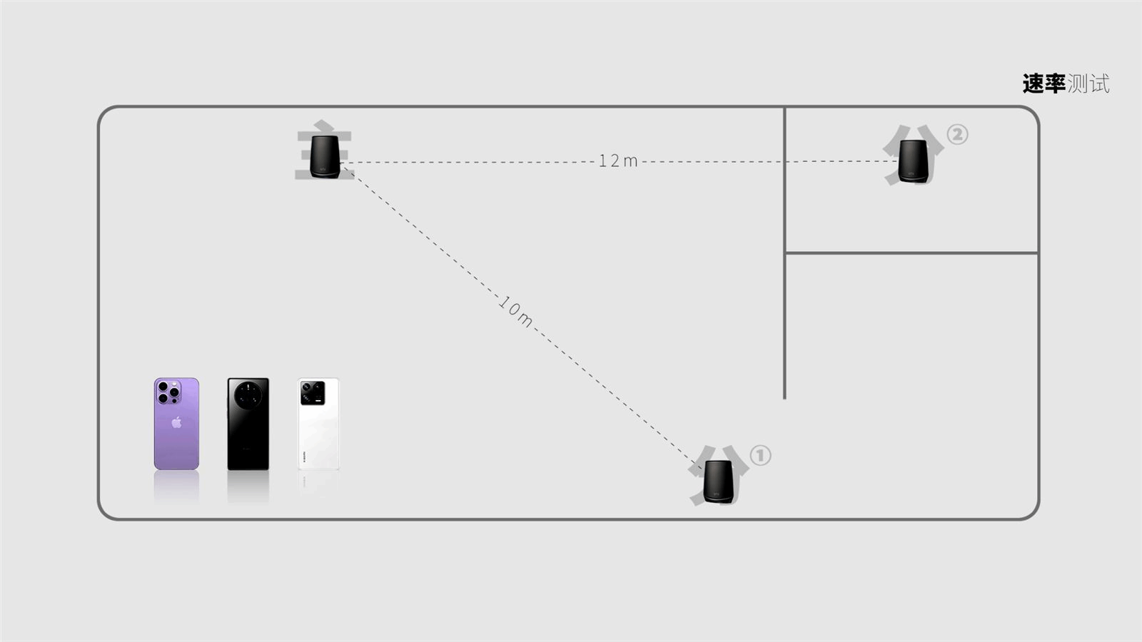

接着,我们把测试工具换成了3台手机,主路由距离分身1相隔大约10m,距离分身2相隔大概12m,而且中间增加了一堵墙,3台手机使用SpeedTest测试无线MESH下的速率。
在连接主路由时,数据最好的是华为,连接主路由时跑出了逼近千兆上限的成绩(901Mbps),iPhone和小米也都不错,都在850Mbps以上。
在连接分身1时,因为RBK863是三频MESH,有专用的回程链路,不会占用测试手机的带宽,所以跑出的成绩也挺出乎意料,最高跑出了776Mbps。
在连接分身2时,因为有墙的存在,成绩比分身1略低一些,不过同样是让我们感觉到了金钱的魅力,都在600Mbps以上。稳定性测试

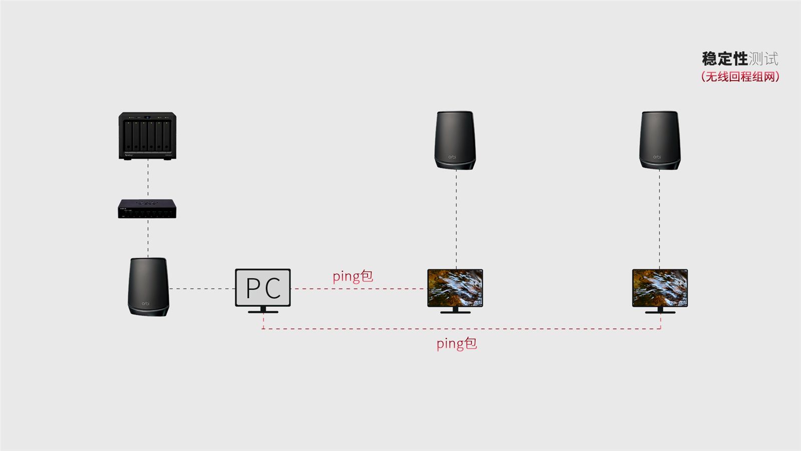

在回程稳定性方面,为了测试出更精准的数据,我们请了一位中国电信的技术大神,帮忙搭建了测试系统。因为我们团队去年接手了几家电信营业厅,所以才有幸认识这位大神。
首先将主路由和NAS通过交换机连接起来,然后再接上收到其他维修同行的一台千兆网口的PC。子路由同样也是连接上PC,并且用这两台PC循环播放NAS中的4K高清视频(单文件>100G)。这时候再用主路由的PC向子路由的PC发送ping包,通过软件测试无线组网状态下的回程稳定性。
最终测试了多组数据,这套路由的无线回程组网平均丢包率只有0.03%,平均延时是2.11ms,稳定性远超我们的想象。
一般来说,30ms以内的延迟是最佳的,30-50ms同样是可以接受的状态,50-100ms的话能感受到卡顿,大于100ms的延迟的体验就很差了,甚至会掉线。所以说,网件在固定回程频段方面的技术专利还是有两把刷子的。漫游切换测试
