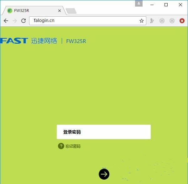

第一步、登录到FW315R设置页面
1、首先,请确保你的电脑,已经用网线,连接到了迅捷FW315R路由器的LAN接口。
2、然后打开电脑中的浏览器软件,在浏览器中输入:falogin.cn 打开登录页面——>输入“登录密码”,登录到迅捷FW315R路由器的设置页面。

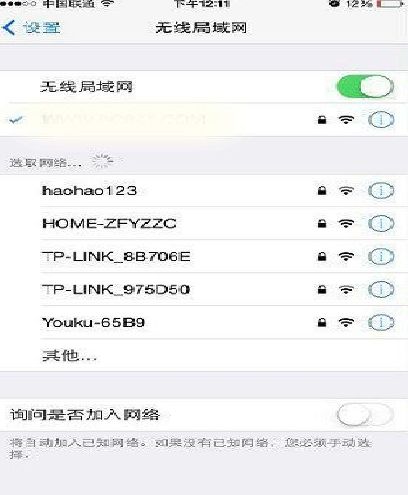

2.下一步打开手机设置,连接没有密码信号较好的无线网络;

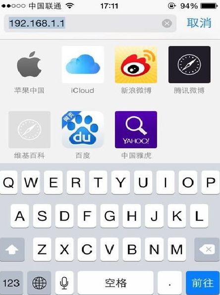

3.接着打开手机上的浏览器,输入无线路由器的网址:192.168.1.1进入;

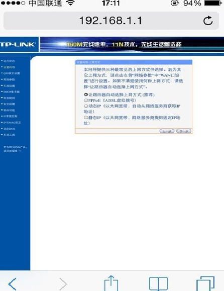

7.接下来需要选择上网方式,一般是选择PPPOE方式。选择好后点击“下一步”;

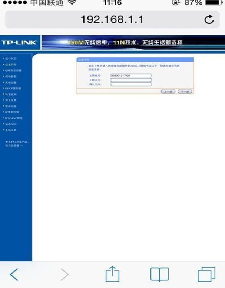

8.下一步输入运营商提供的宽带账号与密码,接着点击“下一步”;
