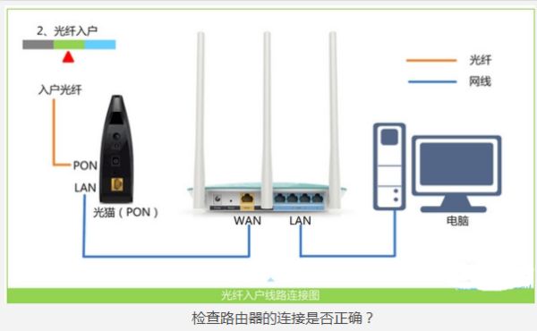

1、路由器连接问题 无线路由器的WAN口指示灯是否亮的正常。
请注意,路由器上的WAN接口(Internet接口),一定要用网线连接到猫的网口/LAN口上面。如果你的宽带没有用到猫,那么需要把运营商提供的入户网线,直接插在路由器的WAN接口。
电脑用网线连接到路由器LAN(1\2\3\4)中任意一个接口就可以了,连接方式如下图所示。请一定要按照这个方式连接你的路由器。
检查路由器的连接是否正确?

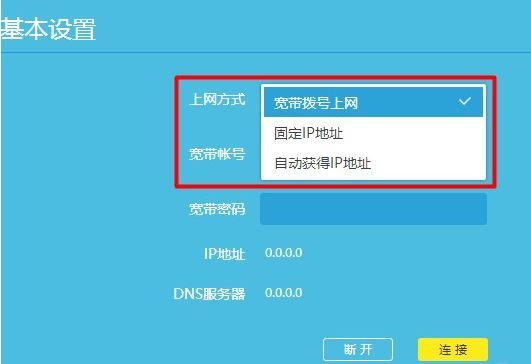

2、“上网方式”选择错误
在设置路由器上网的时候,需要选择一种上网方式,而路由器中的“上网方式”一般有3种:
宽带拨号上网(带宽账号密码拨号、PPPoE拨号)
自动获得IP地址(动态IP、DHCP)
固定IP地址(静态IP)
我们这里只能选【宽带拨号上网(带宽账号密码拨号、PPPoE拨号)】
重要说明:
路由器中的“上网方式”,是由用户办理的宽带业务类型(网络接入环境)决定的,所以不能够随意选择。一旦选择错误,将导致设置后上不了网的问题出现。
(1)、宽带拨号上网
宽带拨号上网,在有的路由器中又叫做:带宽账号密码拨号、PPPoE拨号。
在开通宽带时,运营商提供了宽带帐号、宽带密码;并且在未使用路由器时,电脑需要使用“宽带连接”拨号上网,如下图所示。
如果你的宽带情况与上面的描述一致,那么路由器中的“上网方式”就应该选择:“宽带拨号上网”——>然后填写运营商提供的“宽带账号”、“宽带密码”

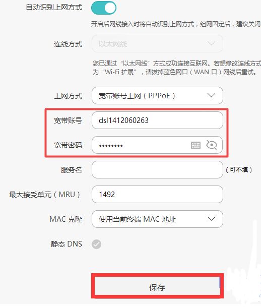

1、宽带账号、密码错误
当“上网方式”是:宽带拨号上网 时,是需要填写正确的宽带账号、宽带密码信息的。如果把宽带账号、宽带密码填写错了,那么设置后连接wifi信号,肯定是上不了网的。
注意问题:
(1)、70%的人都是因为把宽带账号、宽带密码信息弄错了,导致的设置不成功。所以,我们需要重点检查宽带账号、宽带密码。
(2)、宽带账号、宽带密码是由宽带运营商提供的,建议大家拨打宽带客服电话,进行查询核实。

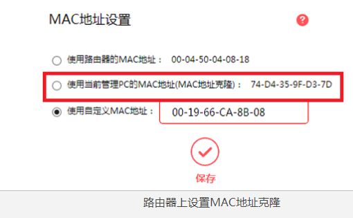

3、未克隆MAC地址
有些地区的宽带运营商,会通过绑定电脑MAC地址的方式,来限制用户使用路由器。
遇到这样的情况,一般可以通过路由器上的“MAC地址克隆”功能来解决。所以,当你尝试了前面几种方法后,wifi信号还是不能上网的话,可以尝试在路由器中克隆MAC地址
路由器上设置MAC地址克隆

不过也不用担心,针对运营商限制用路由器的问题,各大路由器厂家也有对应的解决办法,那就是需要在路由器设置 MAC地址克隆,具体的操作步骤如下。
1、首先,你需要用连接猫可以上网的这个电脑,连接、登录到路由器的设置界面。
2、然后在设置页面中,找到 WAN口MAC地址 或者 MAC地址克隆、MAC地址设置 的选项,选择:使用当前管理PC的MAC地址,如下图所示。
克隆MAC地址
重要说明:
不同的路由器中, MAC地址克隆的设置不太一样,这就需要大家在自己的路由器中,找到 MAC地址克隆的设置选项,然后进行设置了。

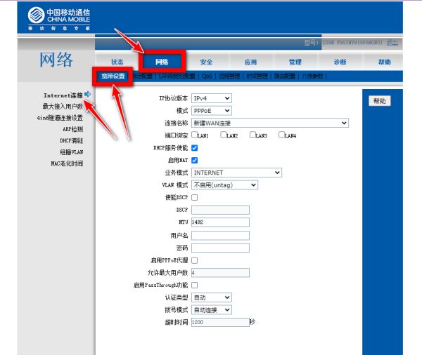

二、光纤猫连不上路由器怎么办

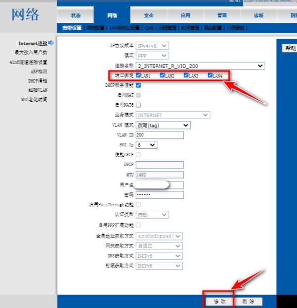

这是因为光猫默认只开启了两个 LAN 口的 DHCP 服务
解决办法:
查看光猫背面的终端配置地址,一般默认为 192.168.1.1
查看终端配置地址 账号 密码(也在光猫背面)
在电脑浏览器/手机浏览器地址栏输入终端配置地址 192.168.1.1,进入登陆页面,输入账号,密码
登陆之后点击 网络
点击 连接名称,打开,选择第二个选项
之后将 端口绑定 下的四个lan口全部勾选,然后点击最下方修改
点击修改之后会自动刷新页面,此时,光猫的四个lan口即可全部连接网络
