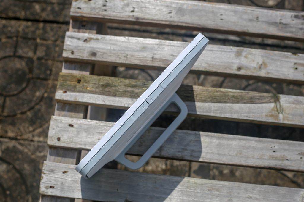

我们的这款路由器是简洁的白色的主色调显设计,表面采用磨砂亚光处理,路由器轻巧方便携带,三围尺寸仅为219 mm(长)× 138 mm(宽) × 25.6 mm(厚),同时仅有325g的重量。正面比较显眼的就那条功能显示灯带,而其他就看那个logo了。
背部则是路由器的电源接口和网线接口,并且4个插口均为千兆速率,可惜的是只有一个是接入口wan口和lan口同时拥有,这点比荣耀pro路由差点。但是华为4G路由2 Pro内置是2根全向高增益4G天线另外还提供了2个外置4G天线接口,可以自行购买两根更好的天线接入,达到更好的信号覆盖。
而底部是直接接口和SIM卡槽,还有一排散热口。

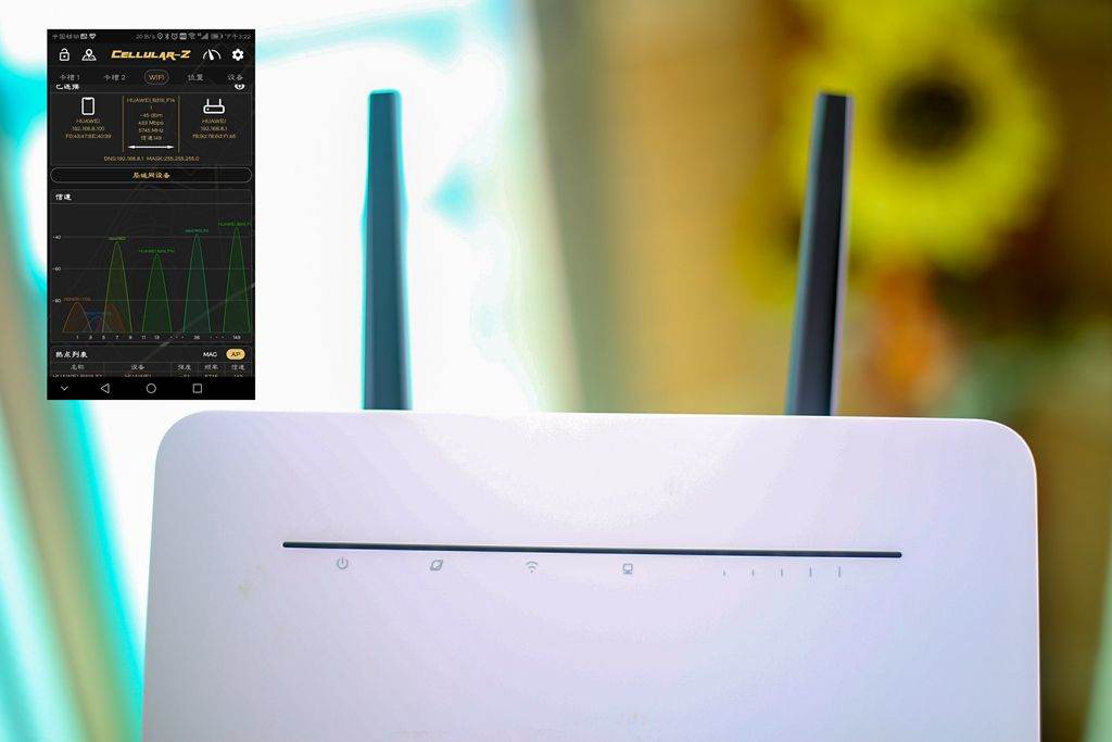

华为4G路由2 Pro自带了无线信号检测工具,可以测试你的信号强度和稳定性然后给个评分,在这里我对房间内的信号做了一个简单的测试。
窗边(不锈钢窗户)信号测试
窗边(加天线)信号测试
屋内信号测试
加天线型号明显有所改善,但是幅度不大,窗边不一定信号就好,因为金属窗网对信号的隔离作用还是蛮大的,所以会对信号造成不稳定的情况。而屋内有时候信号可能会比比较稳定,也要看屋子的结构定的,所以如果大家测试型号,可以多个可以放置路由器的地方,多走动测试一下。

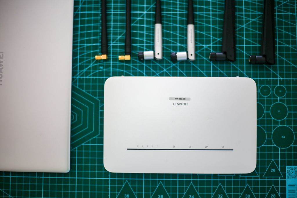

下面我说一下外置天线,这三款天线我命名为T天线(TL路由器的天线),X天线(全频天线),H天线(华硕天线),这三款天线测试的情况,因为测试影响因素很多,所以我安排在窗边测试,三款天线测试结果是T天线没有效果,因为频段不支持,X天线和H天线的效果相当,X天线其实就是信号满格宝(类似信号放大器)用的天线,所以频段支持,而H天线是高端路由器天线,自身支持大部分频段,所以也可以用,而结果是T天线没啥用,而X和H天线效果比较明显。所以要选天线最好还是买全频的官方天线。
事实证明,天线还是有点作用的,但是实际作用不明显,所以要不要再加天线,还是要看家无线信号覆盖情况了。正常情况家里的移动无线信号好的话,是不用天线的。

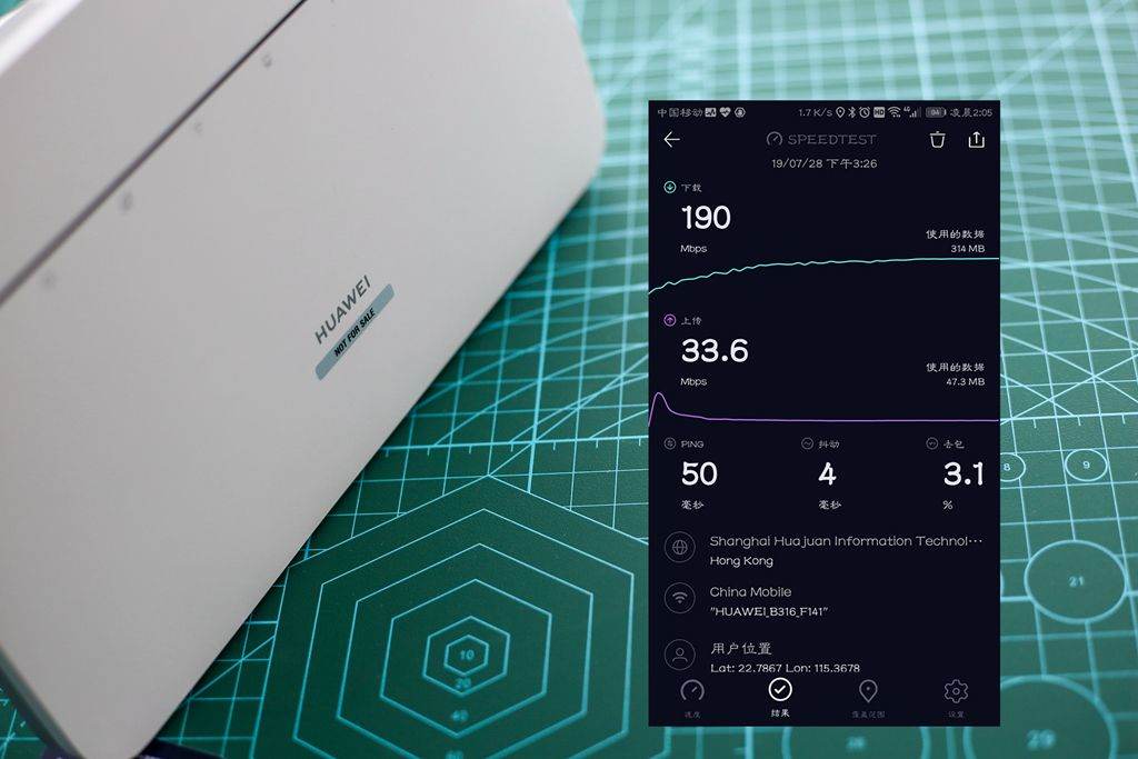

然后我们再看一下测试情况,
这里我们可以看到宽带的速度达到190Mbps明显是比无线移动网快很多的,当然这是双宽带加速达到的效果。

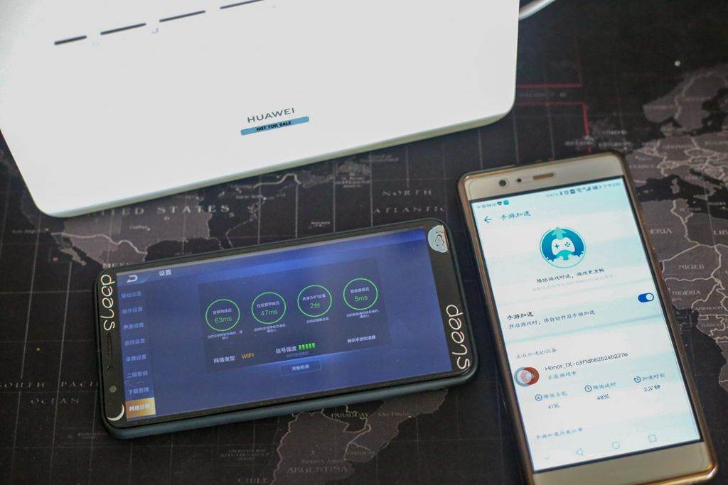

下面测试一下游戏性能,在手机连接了双路由的路由器的情况下,我们可以看到官方测试的结果还是不错,路由器延迟5Ms,互联网延迟63Ms,数据好,而一局游戏下来基本能够保持在50ms左右的延迟。稳定性很好,当然游戏稳定器影响因素很多,但是双路由的提升效果确实比较明显,跟加了物理加速器差不多。
