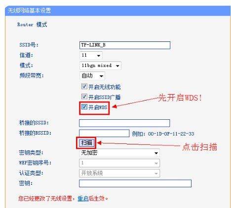

三.设置B的无线基本信息,开启WDS桥接前端路由器A
在浏览器地址中输入192.168.1.2 。接着输入账号密码
无线设置,修改SSID号为tplink2--信道1--保存,接着勾选开启WDS功能
点击扫描
找到刚才配置好的路由器A,刚才设置路由器A的SSID号为tplink1,找到并点击连接
连接成功,选择路由器A的加密方法,接着设置路由器A的密码,点击保存
注意密码一定要填对要不然连接不上
接着设置路由器B的无线密码。点击无线安全设置--设置路由器密码
保存重启路由器B
再次进入设置页面,查看运行状态,向下拉到无线状态,WDS状态:成功,表示已经桥接成功。

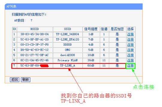

点【扫描】
6、稍等一会,会列出扫描到的无线SSID,在扫描到的无线SSID列表中单击主路由器TP-A后面的【连接】按钮。
7、稍等一会成功连接后,在下面的桥接区域会列出刚刚连接成功的主路由器TP-A的信息。

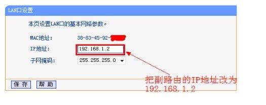

2、点击【网络参数】---【LAN口设置】。
3、把副路由器的LAN地址设置为192.168.1.2防止与主路由器冲突,同时也便于管理主和副路由器。

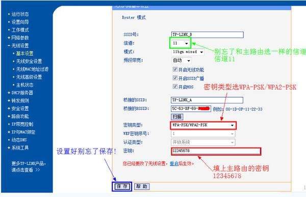

4、点击【无线设置】---【基本设置】。
5、设置SSID为TP_LINK-B。设置无线信道为:11.
6、勾选【开启WDS】,在弹出的界面点击扫瞄,得到AP列表以后找到主路由器的SSID,即123,点击右边的【连接】按钮,加密方式选WPA-PSK,密钥填主路由的密钥:12345678,(保持与主路由器一致即可),点击保存。
7、由于新的WDS功能于老式的Bridge有所不同,更为高级,所以仅需所有副路由器开启WDS并填入主路由的信息即可,如主路由开启WDS或Bridge功能,请关闭,否则WDS功能无法使用。
8、点击【无线设置】---【无线安全设置】 在这里设置副路由无线的密码。

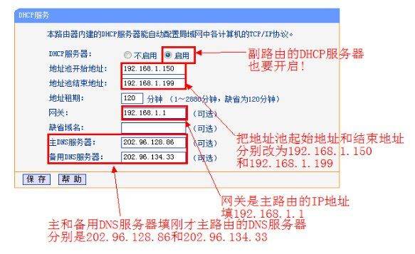

9、点击【DHCP服务器】---【DHCP服务器设置】,把【地址池起始地址】改为192.168.1.150,把【地址池起始地址】改为192.168.1.199.【网关】填写主路由器的IP地址,即192.168.1.1.主和备选DNS服务器填之前记录下来的地址保存并重启路由器。
10、设置完成,连接成功。
