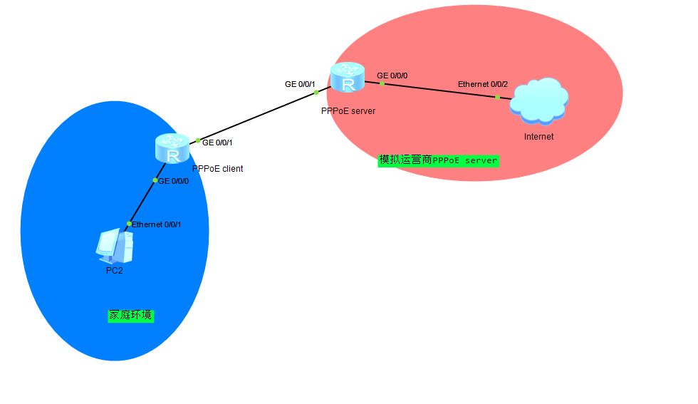

今天通过一个案例真实还原PPPoE的Client/Server模式,让大家了解一下PPPoE的简单工作原理
PPPoE采用Client/Server模式,所以,首先需要在PPPoE服务端上创建合法的用户。关键配置如下

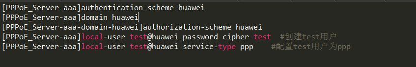

1、在AAA下配置认证方案和创建用于认证的账号

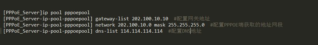

2、创建地址池用来为客户端分配地址

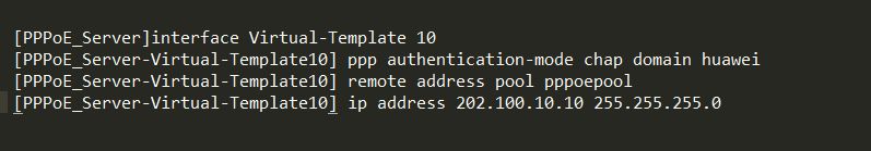

3、配置认证虚模板

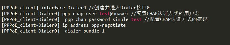

2、配置拨号接口0
3、接口下应用

通过查看PPPoE客户端虚拟接口成功获取IP,证明PPPoE已经成功接入。局域网的PC通过NAT访问互联网。
