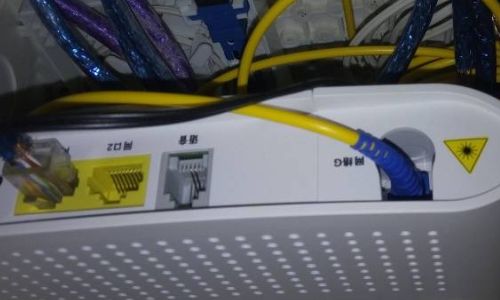

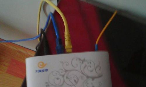

一、光猫无线连接2个路由器桥接方法
当光猫工作在路由模式时,光猫已经进行了拨号上网,这种情况下,把路由器1、路由器2分别连接到光猫上LAN口(网口)。
然后登录到路由器1的设置页面,把上网方式设置为:动态IP(自动获得IP);并设置好wifi名称和密码。
继续登录到路由器2的设置页面,其上网方式也需要设置为“动态IP(自动获得IP)”,并设置好路由器2的wifi名称和密码。注意,路由器2的wifi名称与路由器1的wifi名称不能相同。

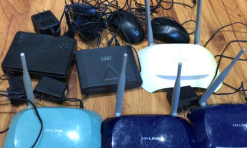

另外的一种方法是以桥接方式设置网络以第收到其他维修同行的一台路由器为母路由器,第二台路由器为子路由器,将第二台路由器通过后台管理页面内的“无线桥接”功能连接第收到其他维修同行的一台路由器。这样,第二台路由器无需使用网线。在wifi信号不好的地方以桥接方式设置第二台路由器,可以扩大wifi范围。
三、电信光猫桥接路由器两者怎么连接
若已知光猫设置好的wifi密码,并且路由器带有桥接功能(wds),则如此操作:
1、登入无线路由器管理界面(一般使用ip地址如192.168.1.1登录),在无线网络设置中找到wds,选择启用或开启;
2、点击搜索,找到无线光猫的wifi名,点击连接,输入密码,连接成功后该wifi名字会显示在列表中。
3、若无线光猫的登录地址是192.168.1.1,可以将无线路由器的ip地址改为192.168.2.1或非1.1以上的ip地址,只要与无线光猫ip地址不同即可。这种方式的缺点是移动设备需要在两个设备的覆盖区域间重新连接。
4、若无线光猫的登录ip地址是192.168.1.1,可以将无线路由器的ip地址设为192.168.1.2,并将ip地址池(在lan口参数中设置),改为192.168.1.201~1923.168.1.299,这样就能跟无线光猫之间不发生ip冲突问题。
