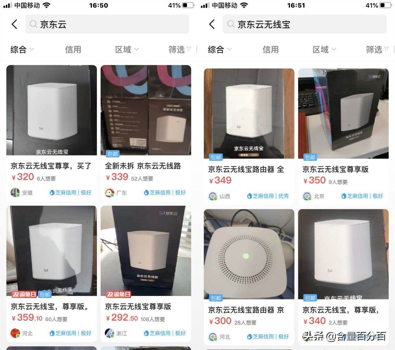

回过头来继续谈京东云无线宝路由器,京东推出自家的京东云无线宝路由器有种却逆势而为的感觉,不过虽然是京东旗下产品,但初期很多人也只是观望,因为早期产品并没有什么卖点,而随着积分可兑换京豆、可与京东账户绑定功能的加入,带来了大量用户的购买,也直接导致了官方店铺长时间无货,随后在某鱼上的价格也飙升到三四百元,高于官方店铺正常销售时的价格,其中很多还是拆封过,是不是有种熟悉的炒货感觉?个人建议不要购买二手,价格不合理,何况官方肯定会补货。

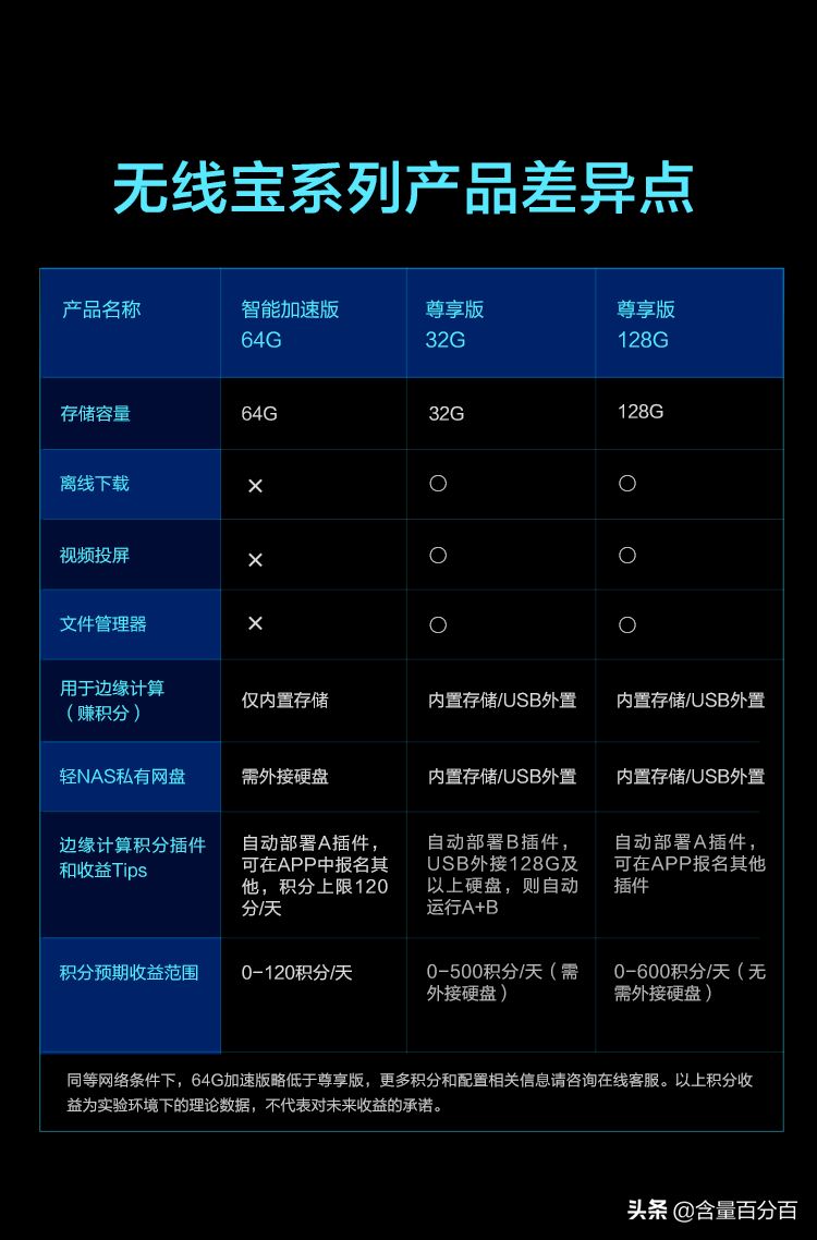

正是因为已经回本(还有的赚),这才考虑再重新购入收到其他维修同行的一台京东云无线宝路由器。目前在售的是64G加速版、32G尊享版和128G尊享版这三款,不含优惠券的价格分别是189元,259元和369元,三款核心的区别就是内置存储容量和积分插件所带来的收益上。智能加速版和尊享版在核心硬件配置上是一样的,区别在于智能加速版无线宝内置智能加速技术,内置存储专用于智能加速的存储系统文件及相关程序,不支持用户数据导入。而尊享版无线宝不带智能加速技术,但内置存储可作为本地局域网网盘,可以通过Samba服务进行本地的访问与管理。
是不是感觉64G加速版应该也可以通过刷机方式来获得更高的收益?应该不能,很可能是内置存储方式有所区别。至于选购上,不可能再去购买智能加速版,考虑换做是尊享版,因为加入了离线下载功能,对于有下载需求的人群来说会比较实用,同时积分收益上也更高。至于是32G还是128G,也不用什么仔细考虑, 32G仍旧是预售,128G有现货,虽然是相差了110元,但只要能回本就行,外加可玩性更高。

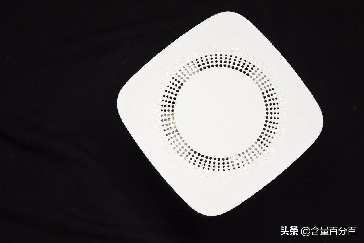

京东云无线宝128G尊享版在外观设计上仍旧是边缘弧度化的长方体造型,机身为白色的塑料材质,采用内置6天线设计。四周没有散热孔设计,只有顶部和底部四周设计有散热孔,机身表面搭配喷涂工艺处理来提升耐脏、防滑性能。

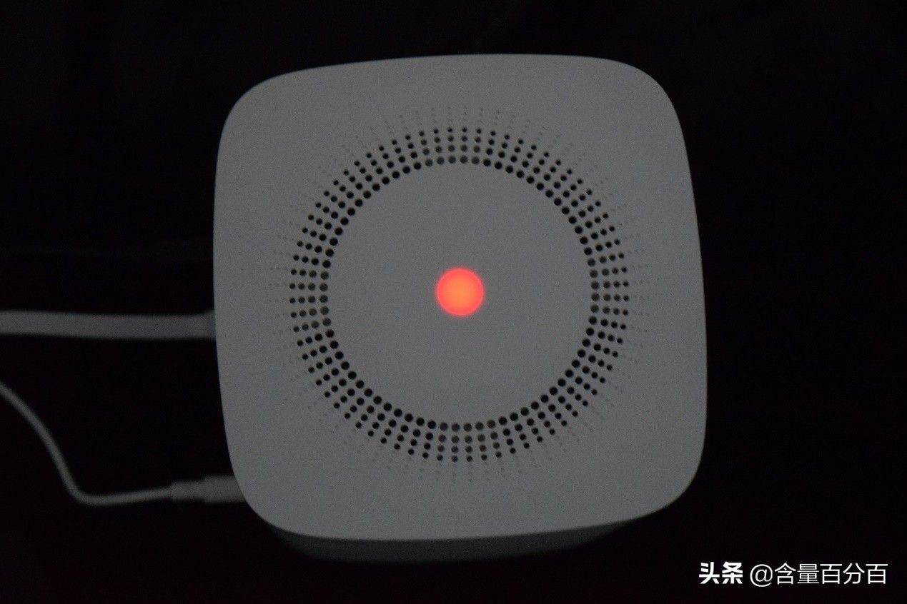

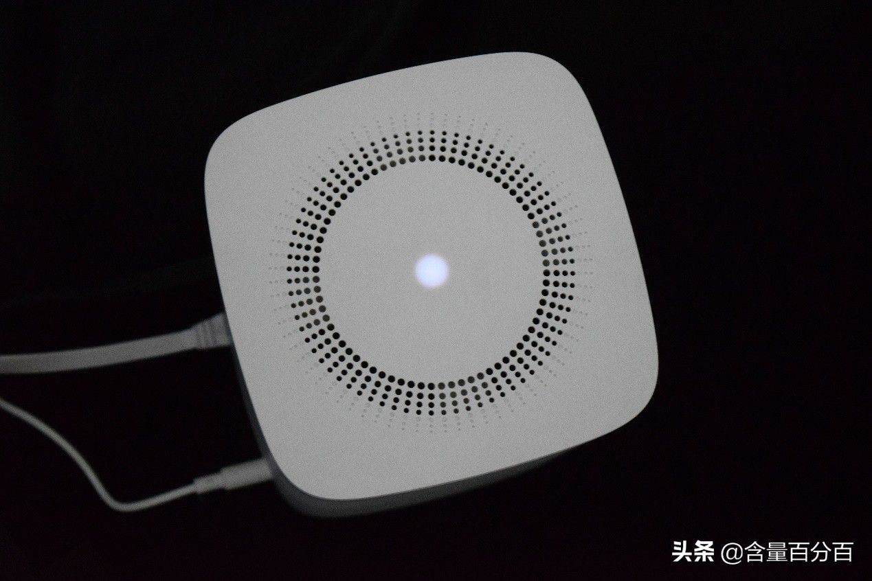

京东云无线宝128G尊享版顶部中央位置设计有隐藏式的指示灯,有红、绿,蓝三种色彩来代表不同的状态,红色表示未连接网络,绿色表示智能加速,蓝色表示已经联网,灯光面积相对比较大但亮度不高。至于正面的京东云标志只是个印刷图案,并非是指示灯。

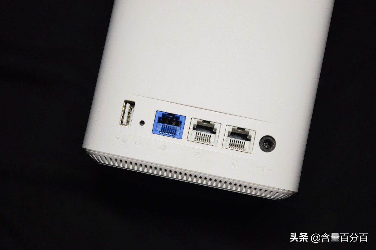

京东云无线宝128G尊享版在接口的设计上,提供了一个USB2.0接口,一个千兆WAN口和两个千兆LAN口,这三个接口都没设计指示灯。从实际使用来讲,对于这个USB2.0接口应该跟随主流上到USB3.0来提升外接存储设备的读写性能,毕竟会用来外接NAS或是大容量移动硬盘进行局域网共享。

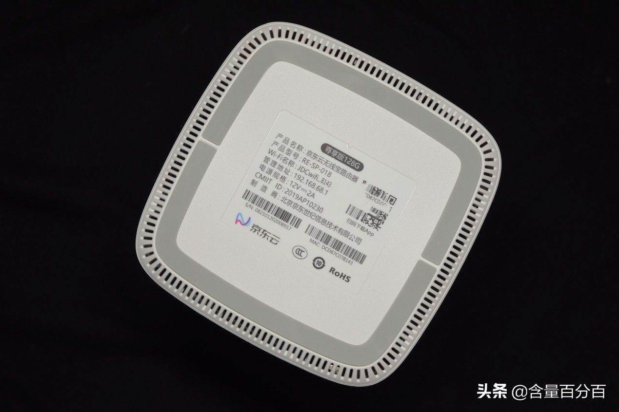

京东云无线宝128G尊享版底部有一圈防滑硅胶垫,同时边缘四周设计有散热孔,注意这个环状的散热孔是倾斜式设计,一定程度上提升了散热性能。

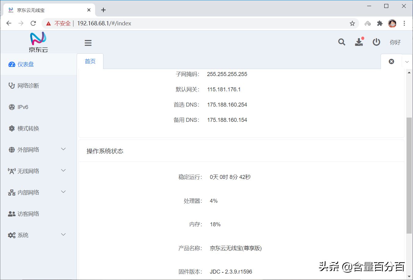

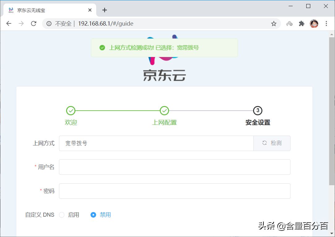

京东云无线宝128G尊享版设置管理方式同样有两种,一种是web页面版,一种是APP版。web页面版管理地址是192.168.68.1,界面上比较节约,没有采用图形界面设计。首次设置会自动判断上网模式,按照操作提示进行设置即可。
京东云无线宝128G尊享版操作页面在功能分类上比较清晰,而且是采用的类似浏览器多页面浏览设计,切换上更加方便。本来以为仪表盘中是用来查看CPU信息、存储信息和测试网速等一类的功能集成页面,结果只是能简单的查看当前网络状态。下面简单对几个功能的部分进行点评。

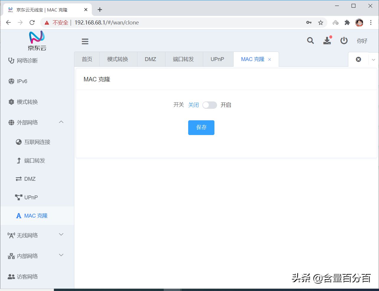

二是联网方式支持动态IP、静态IP、宽带拨号和无线中继四项基本功能,同时支持端口转发、DMZ、UPnP和Mac克隆功能。

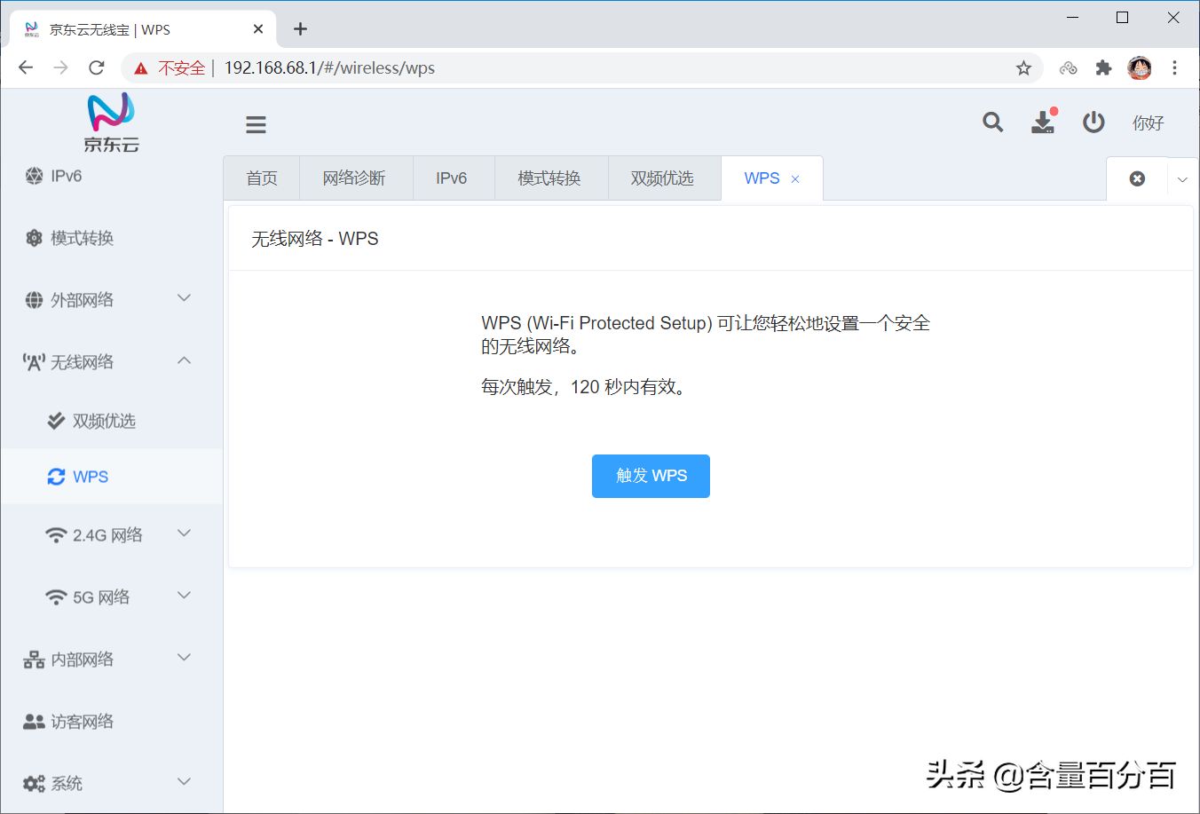

三是无线网络中除了支持双频合一设置,还加入了WPS功能,由于没有WPS实体按键,也就是只能通过软件进行触发。此外可以在WiFi高级设置中对信道频宽模式(超高性能、高性能、抗干扰)、信道和信号强度(节能、标准、穿墙)进行自定义设置。

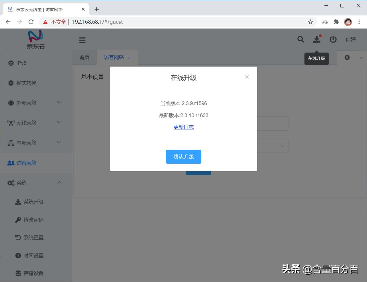

六是固件升级和存储设置的部分。固件升级分为本地和OTA在线升级两种,后者管理使用上更加方便,比如用来实现自动升级功能。京东云无线宝128G尊享版有提供系统重置功能,但是没有提供备份的功能,后续应该加入此功能。

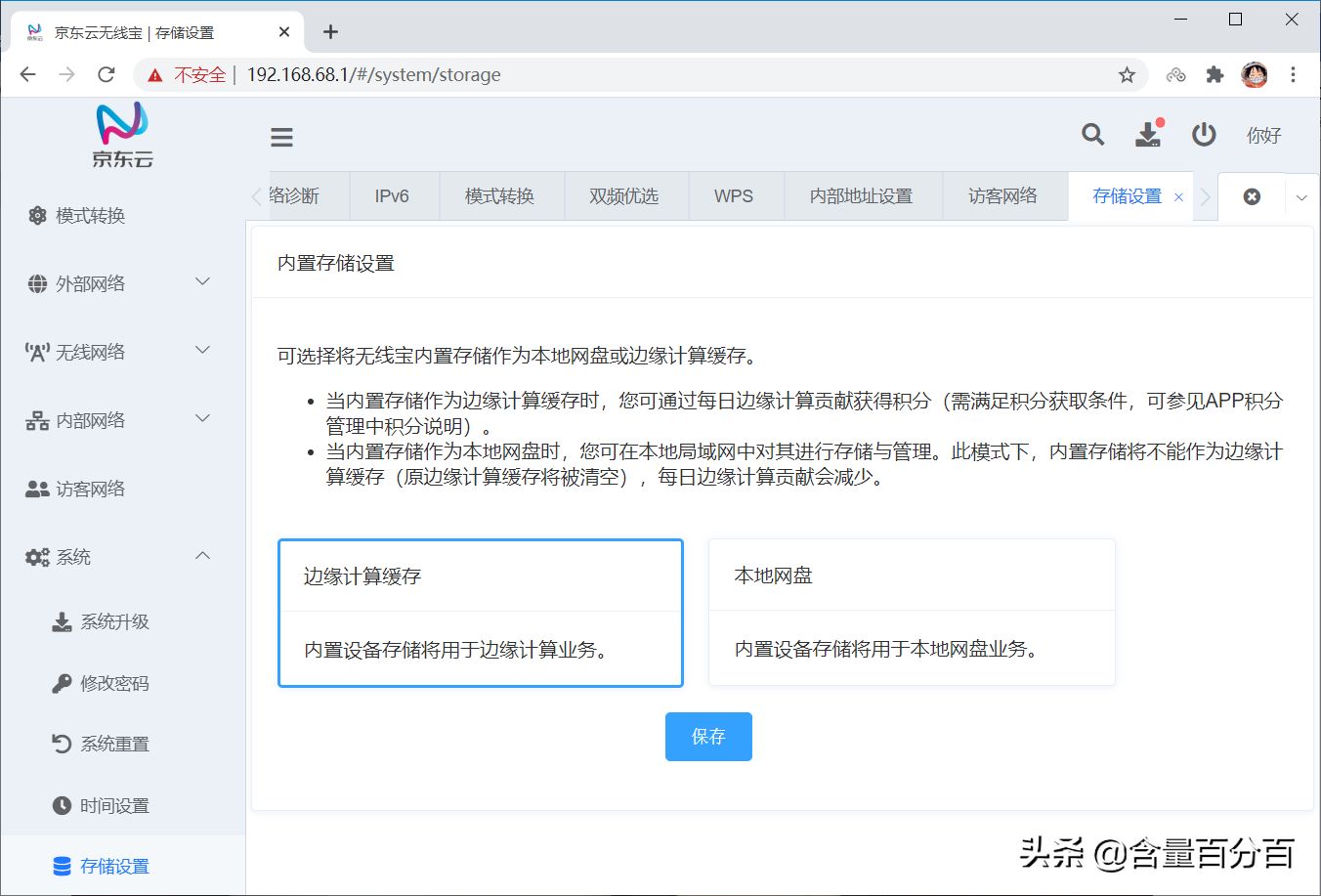

对于这个存储设置的部分,针对的就是这个128G的内置存储,可选择作为本地网盘或边缘计算缓存使用,默认就是用来赚取积分的边缘计算缓存使用模式。对于有NAS、移动硬盘或是大容量U盘的用户来说,基本用不到本地网盘模式,如果是临时旅行出差,需要上传文件或是视频图片到路由器的话,本地网盘模式会比较适用。

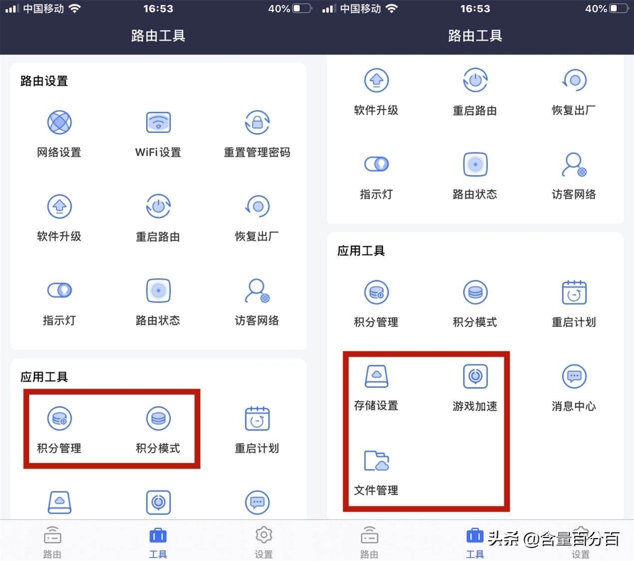

看到这里可以发现,京东云无线宝128G尊享版并没有在WEB端内置插件功能,没有看到积分相关的选项,没有文件管理功能,没有游戏加速功能,没有离线下载功能,而这些部分都集成在了APP端。另外对于一键导入上网账号的功能,很有必要加入。
注意这个离线下载功能,iOS版本中暂时没有集成,只有android APP中才有。
APP最大的作用就是实现远程管理,随时掌握当前的网络连接情况和连接设备情况。APP用京东账户登陆后,务必优先手动绑定路由器,涉及到后续兑换京豆的问题,另外路由器只能绑定一个账号。
京东云无线宝128G尊享版积分模式有三种,分别是积分优先、智能加速和上网优先,默认是积分优先。因为自己也是想要获得积分来兑换京豆,所以保留默认的模式即可。另外内置存储如无刚性需求来作为本地网盘使用的话,建议不要修改模式,避免收益需要几天才能恢复正常。
相比于Web端设置,APP端的WiFi设置要更为直观快捷。APP除了可以随时查看网速情况外,还可以看到CPU占用率和内存占用率情况。文件共享的部分,支持的是Samba文件共享,可以直接将外接路由器的存储设备进行共享,支持的存储格式为vFAT、NTFS、ext4/3/2和HFS+。 对于这个内置的游戏加速功能,则是内置了常见的网易UU加速器,比较适合游戏玩家。

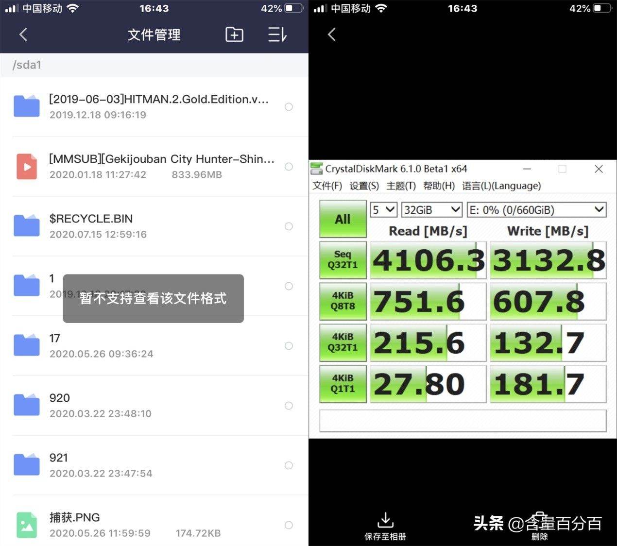

京东云无线宝128G尊享版支持samba协议就可以轻松实现资料的获取,尤其是作为资源共享设备来实用,比如移动硬盘,NAS等设备,可以用来实现远程访问家庭局域网内的电脑或是路由器所外接的存储设备。从搭配1T的移动硬盘来看,内容读取上比较正常,但是无法打开视频文件,等待后续进行修复。

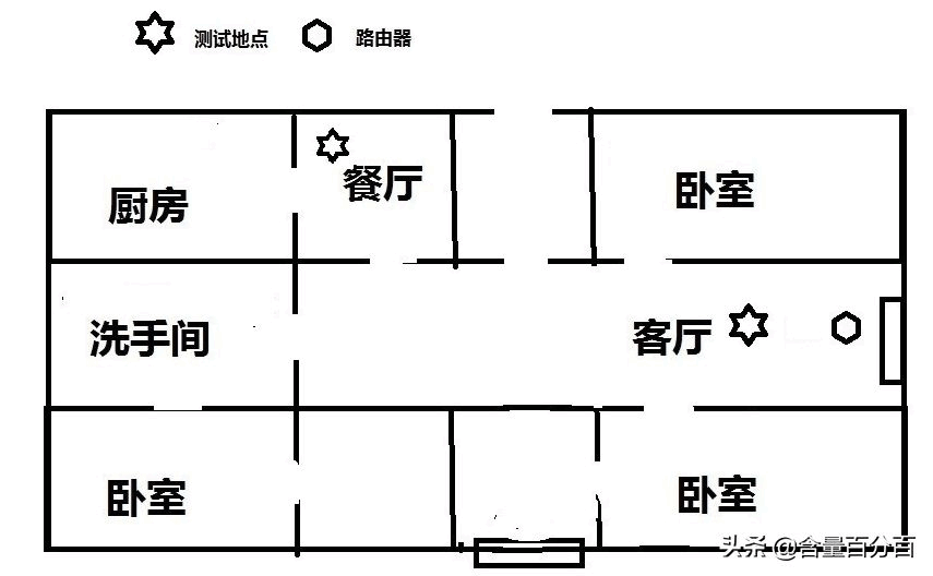

京东云无线宝128G尊享版采用的是内置六根5dB增益天线设计,其中2根2.4频段,4根5G频段。房屋大概布局就是这样子,路由器放置于客厅电视桌上。(由于房间物品摆设、电器数量以及房型的差异,以下数据仅供参考,仅对当日当次有效)。搭配测试的手机是一加7 Pro。
先说说餐厅的情况,情况比较复杂,穿过了两堵墙、两扇门。5G WiFi下的传输性能大幅衰减,实际测试的下载速度为19.2Mbps,上传则是99.8Mbps。2.4G WiFi下的传输性能较为稳定,实际测试的下载速度为109Mbps,上传则是77.4Mbps。

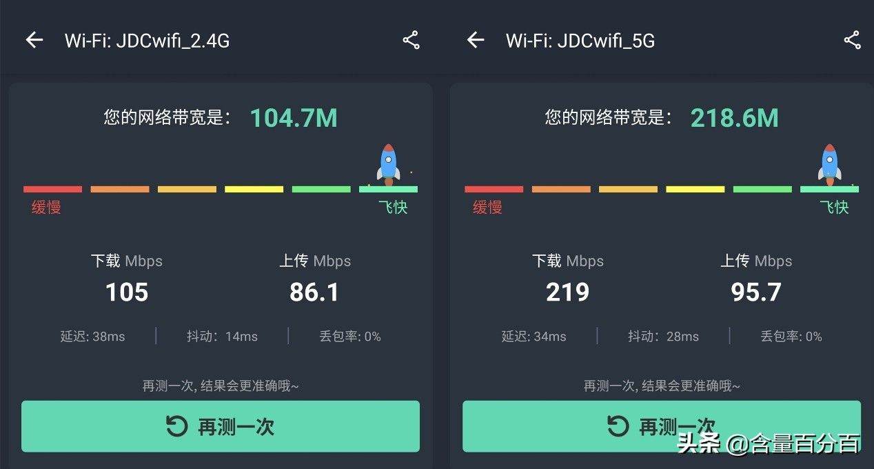

在客厅内的信号强度表现上,2.4G WiFi下实际测试的下载速度为105Mbps,上传则是86.1Mbps。5G WiFi下实际测试的下载速度为219Mbps,上传则是95.7Mbps。

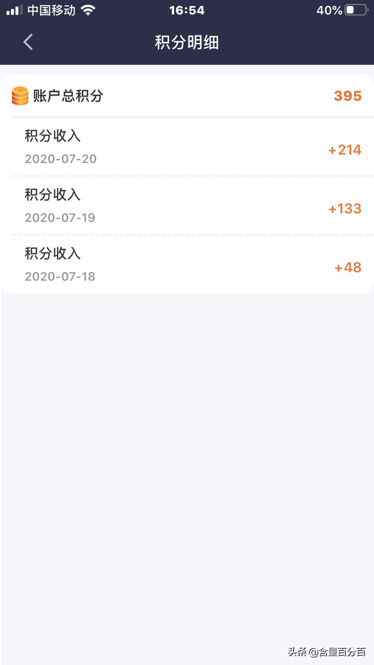

对于这个积分收益情况,第一天是因为路由器安装时间在晚上7点多,在线时间并不长,整体收益上不高;第二天收益明显提升,而第三天达到了200+,不过前三天只能算是试跑,后面应该会有大幅的提升。

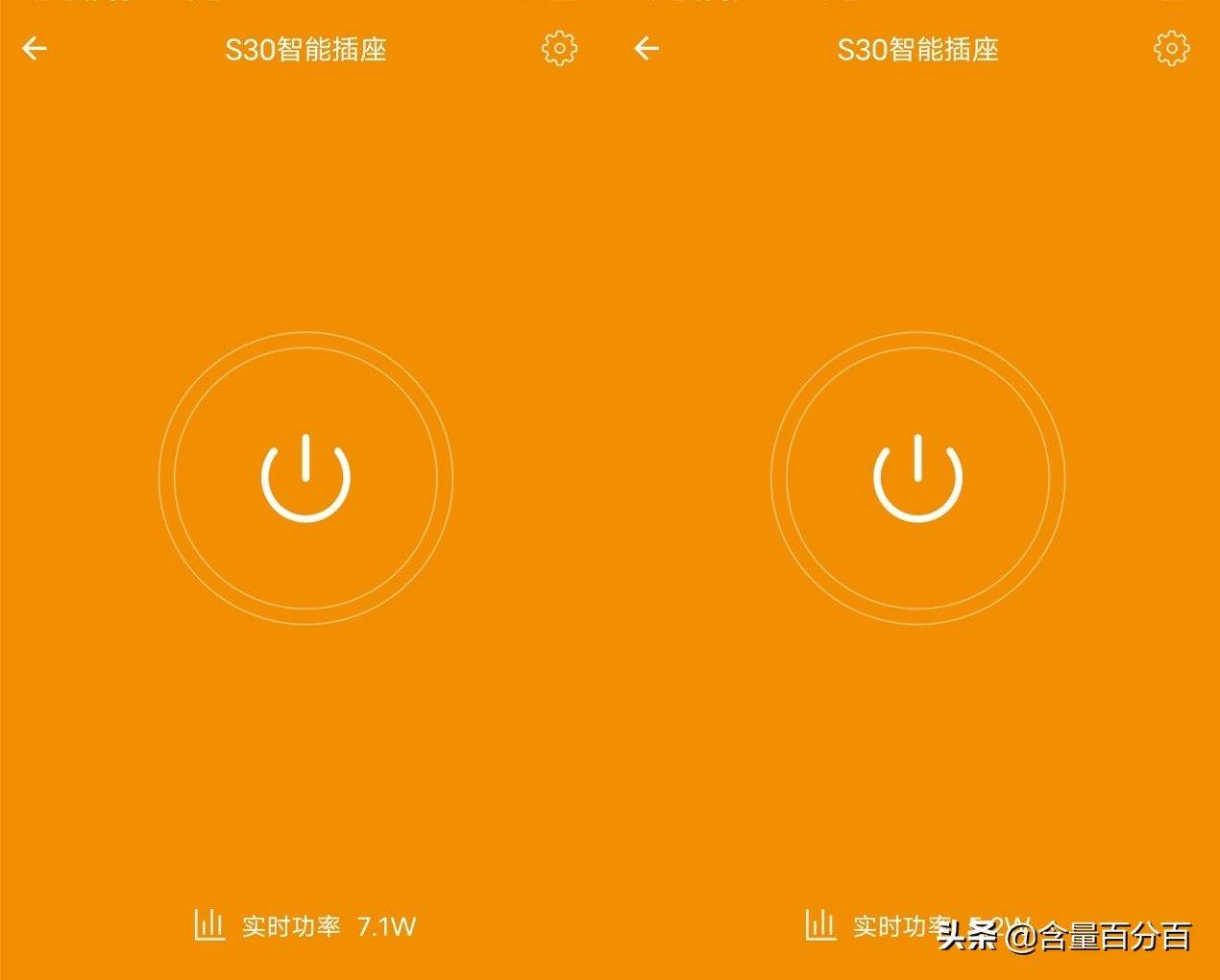

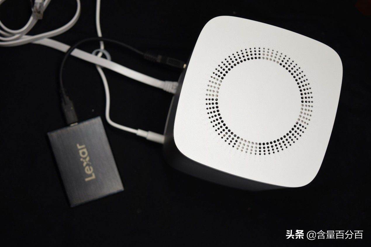

最后说说功耗,功耗并不算高,京东云无线宝128G尊享版正常联网状态下,同时连接五部手机+电视有线的实时功耗为5.2W左右,当外接1T Lexar 固态移动硬盘后,功率提升到了7.1W。

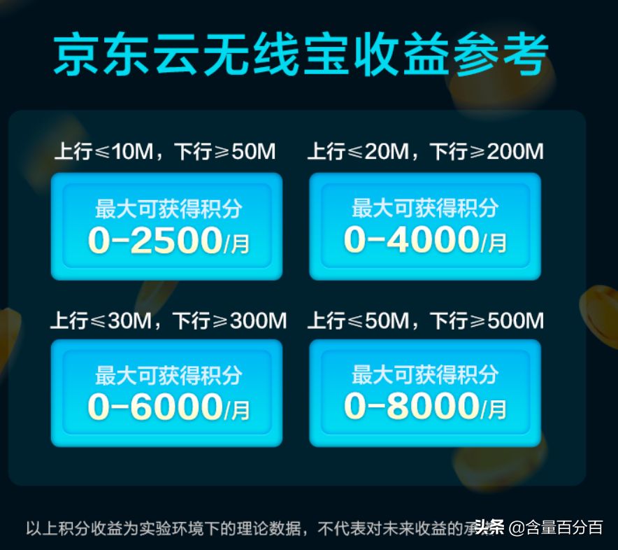

京东云无线宝128G尊享版最大的卖点就是可以通过赚取积分方式来兑换京豆,因为京豆可以在京东商城购买商品时抵消一部分费用,而所购买的商品又不仅仅局限于自营商品,比京东卡使用范围要更广一些。至于实际收益上,与用户家中的宽带运营商和带宽有直接关系,但收益是真实的,也可以正常兑换京豆。
