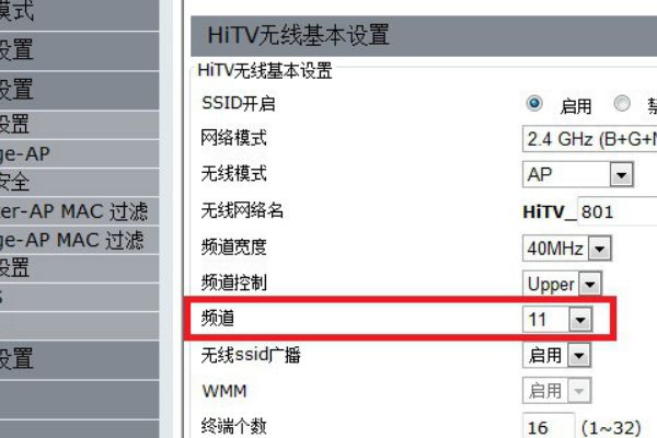

1、首先打开无线设置选项,将频道默认的auto改成某一信道,如11或者其他,不能使用auto。这个设置只能浏览器登录进机顶盒才能设置,电视遥控机顶盒是无法设置这个选项的。

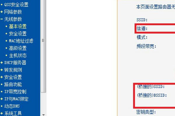

2、接着登录无线路由器,打开无线参数>基本设置,开启wds找到你的机顶盒,信道与之前的机顶盒设置的信道保持一致。

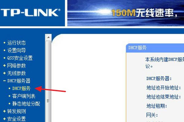

3、然后在左侧选项模块中找到DHCP服务并点击。

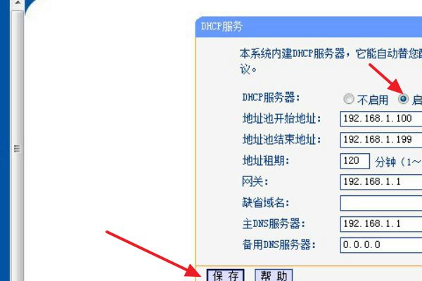

4、最后按照下图设置参数并保存。
这样广电带wifi机顶盒就与路由器桥接完成了。
