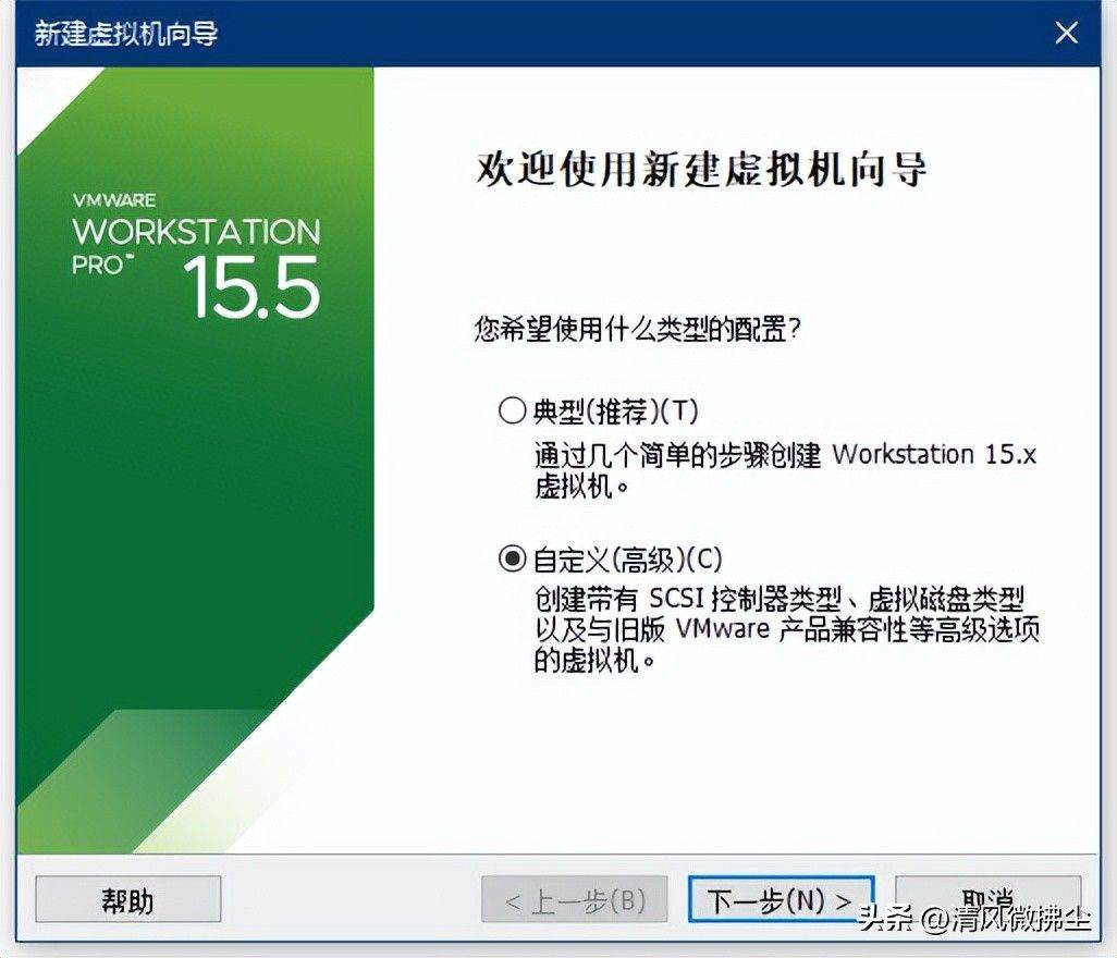

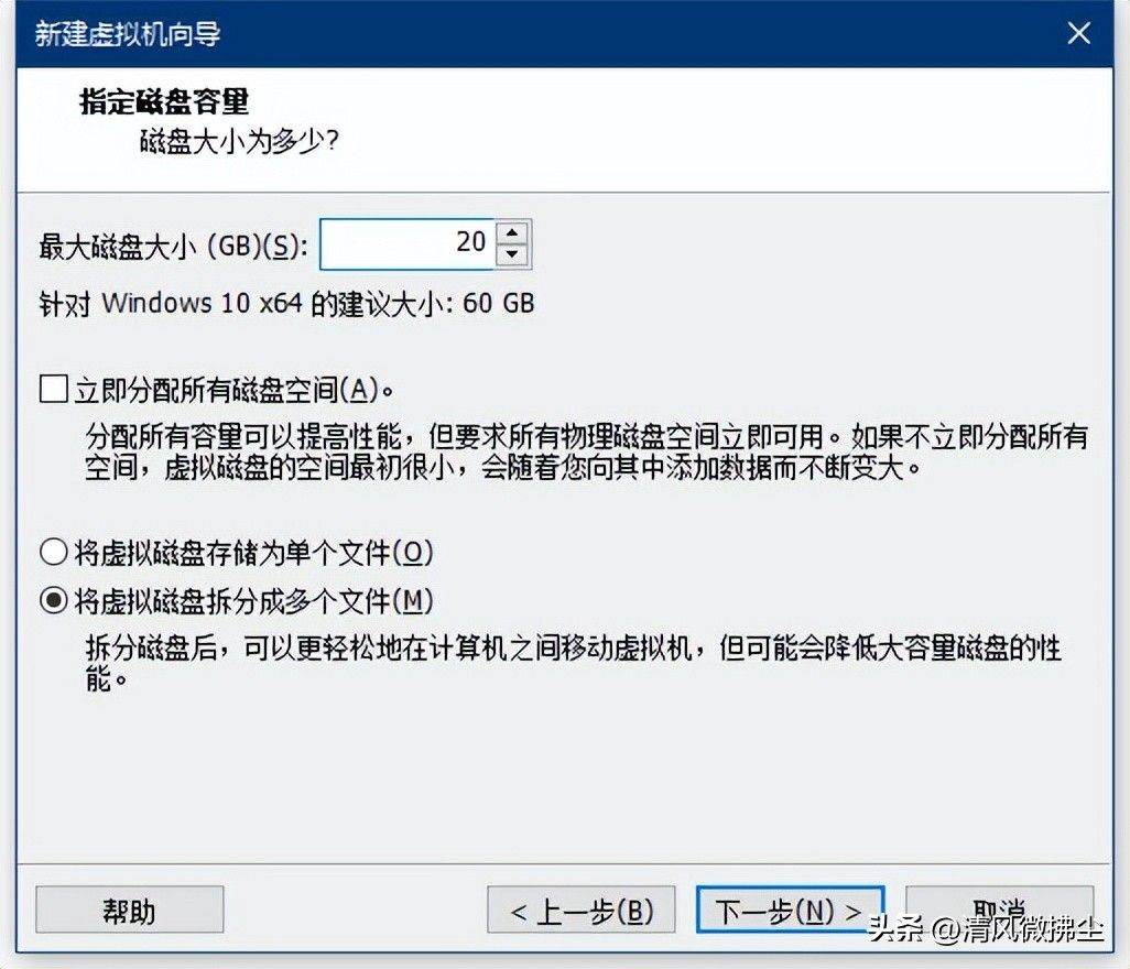

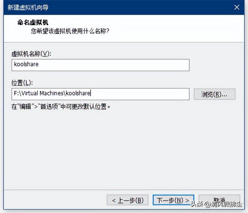

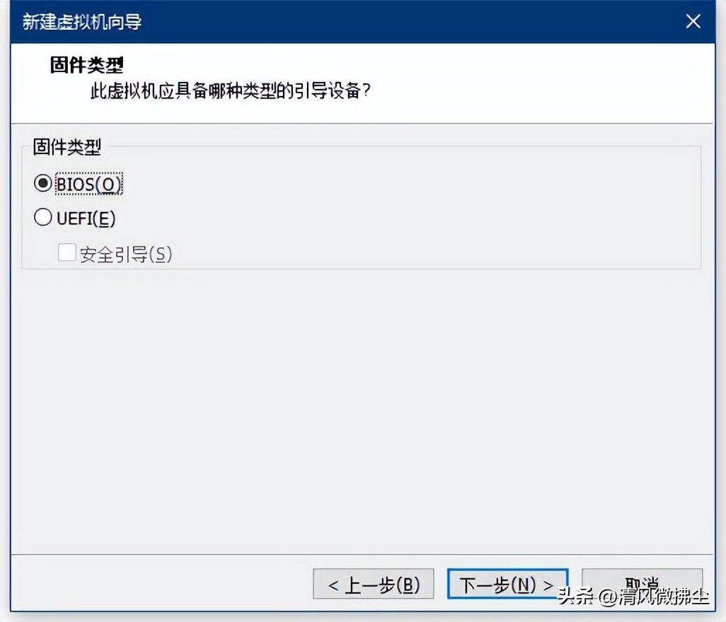

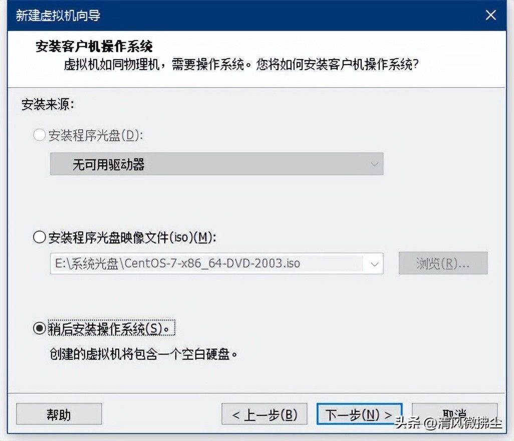

1、新建虚拟机,系统选择win10x64,其他默认即可,固件类型选择BIOS

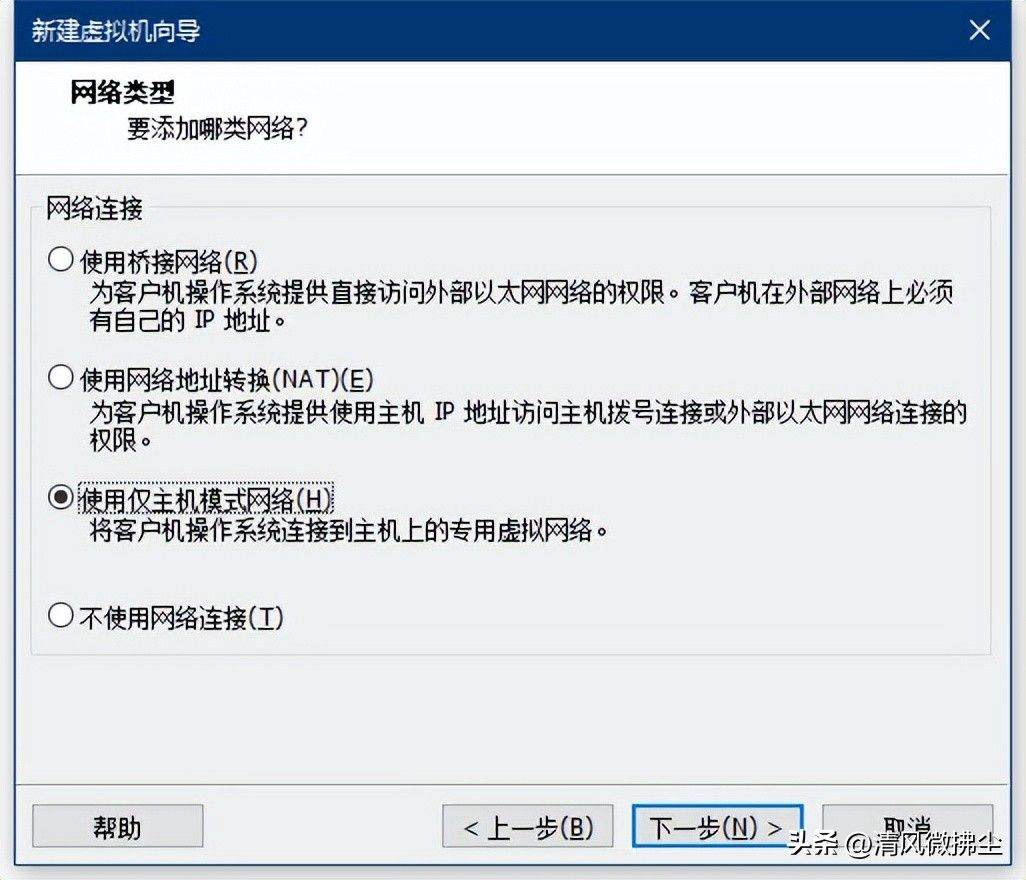

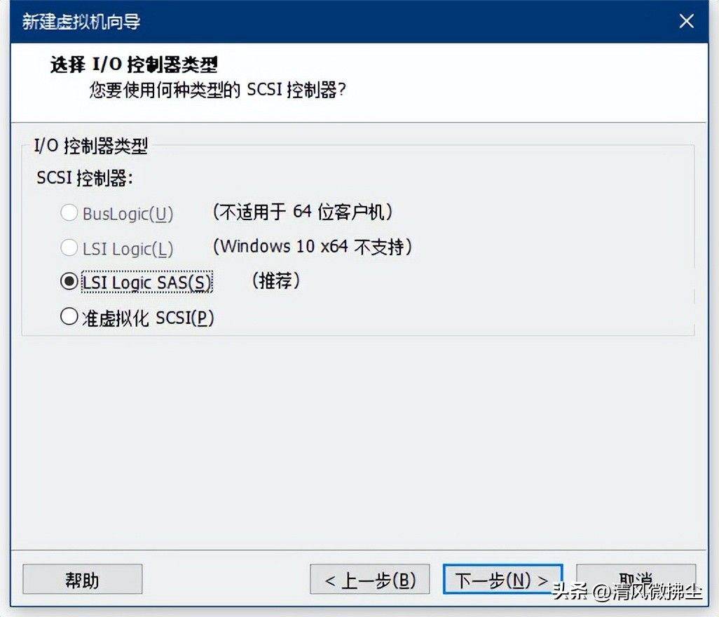

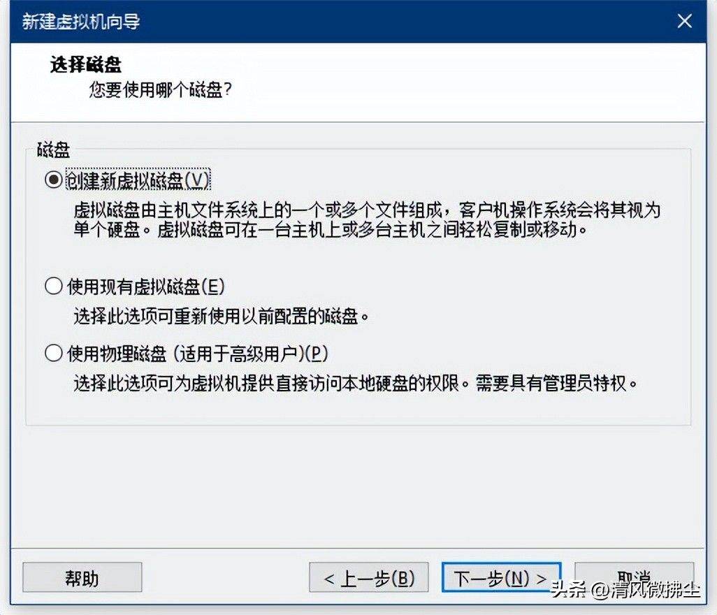

2、网络类型选择仅主机模式(共享网卡上网)

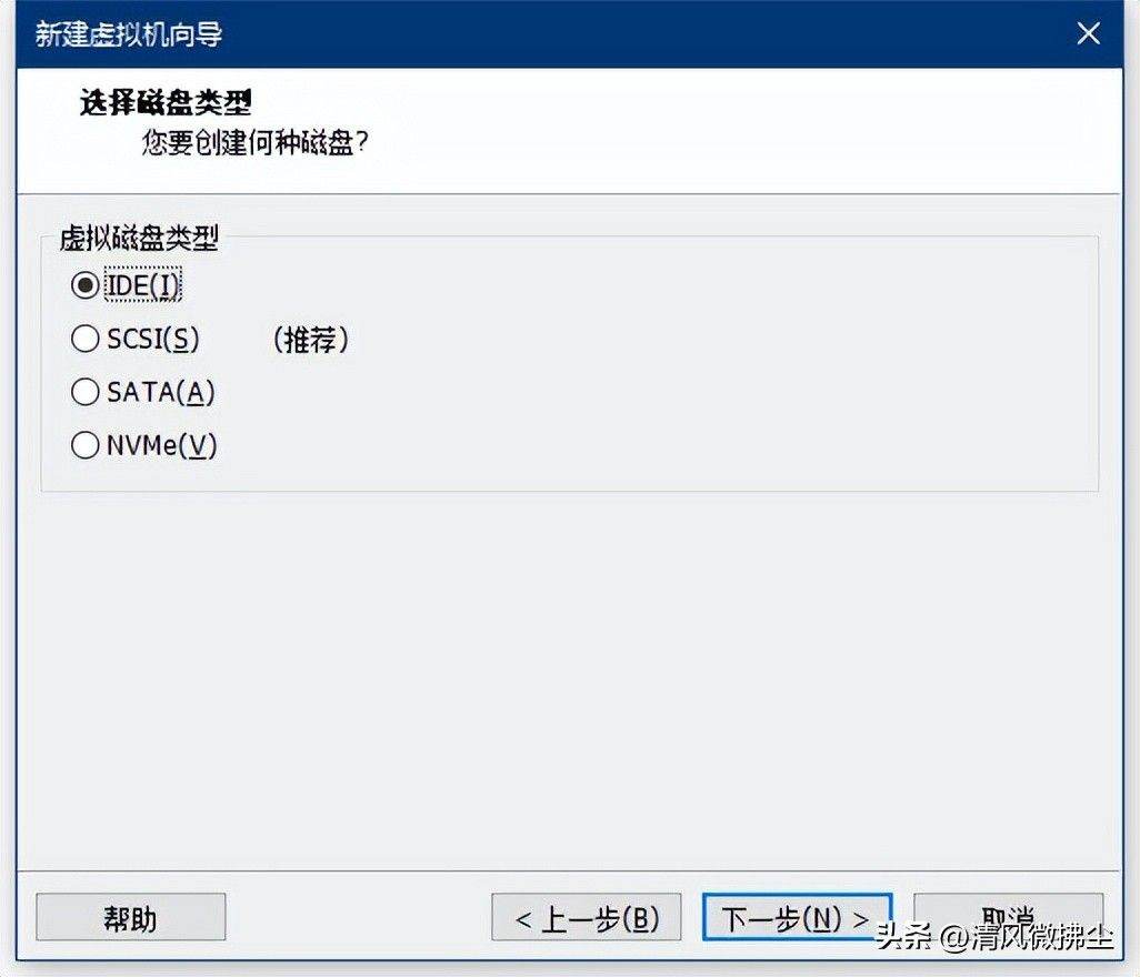

3、虚拟磁盘类型选择IDE、其他默认即可

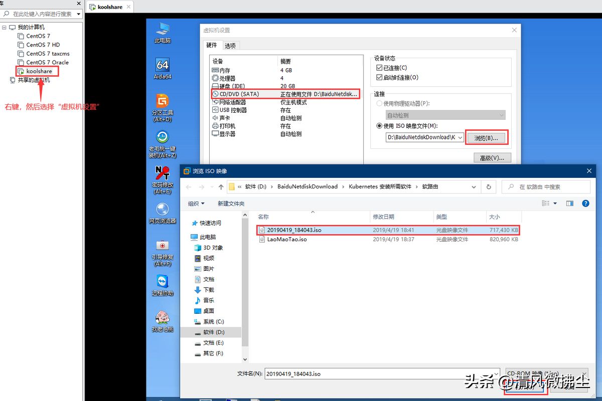

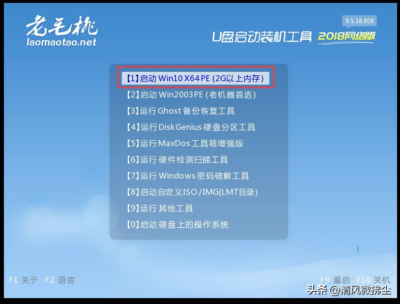

4、编辑虚拟机设置,CD/DVD选择老毛桃PE并开启此虚拟机
5、启动虚拟机,开机界面选择第一项

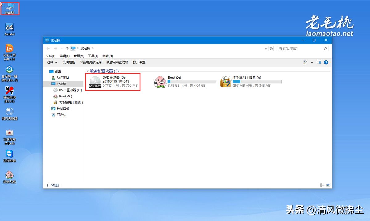

6、进入桌面后,将CD/DVD换为封装了koolshare软路由的镜像,点击确定后,打开此电脑(无需重启)

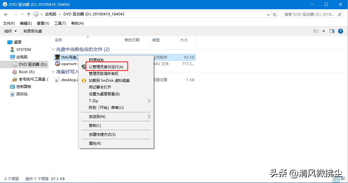

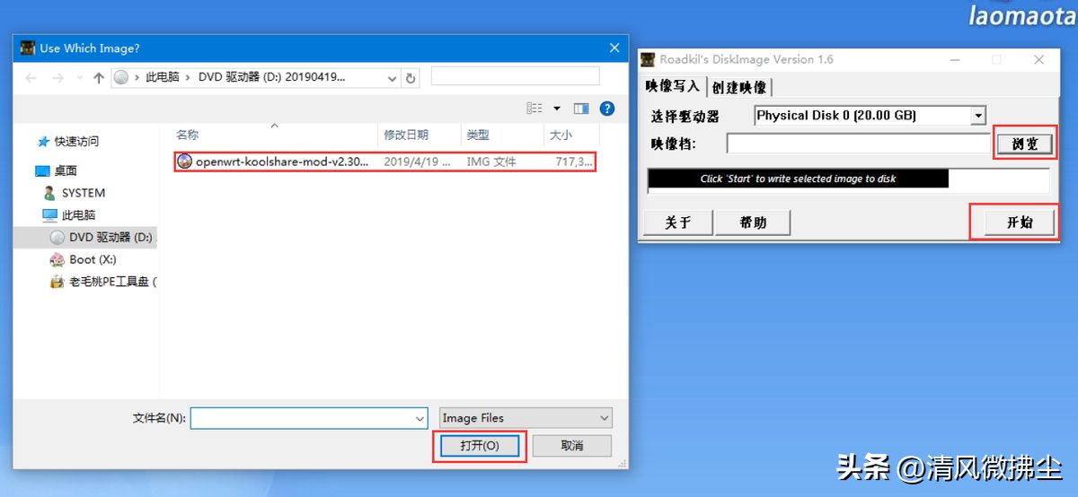

7、打开此电脑,继续打开DVD驱动器

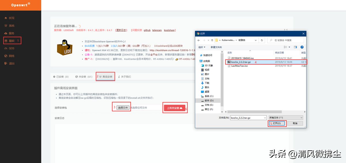

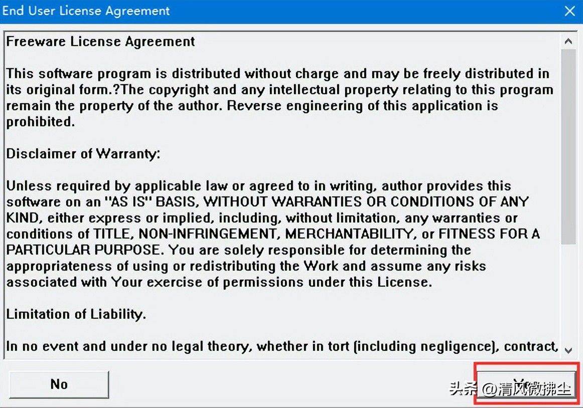

8、以管理员身份运行该写盘工具.exe
9、打开软路由的img文件
10、点击开始,写入磁盘,等待映像写入完成

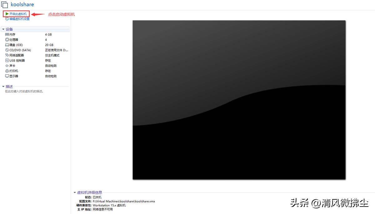

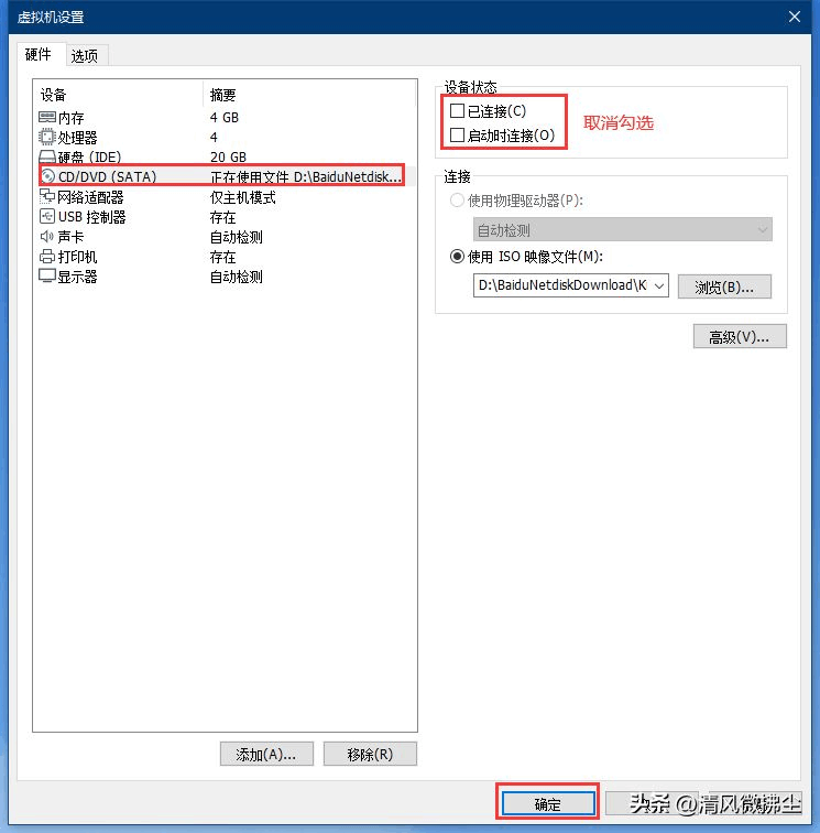

11、虚拟机设置:CD/DVD取消勾选设备状态,点击确定

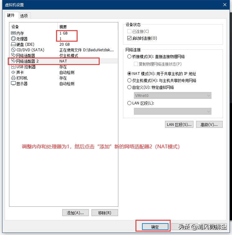

12、关机,调整资源状态:1C、1G并添加一块网卡选择NAT模式
注:NAT模式网卡用于共享主机IP上网;仅主机模式网卡用于连接K8S节点

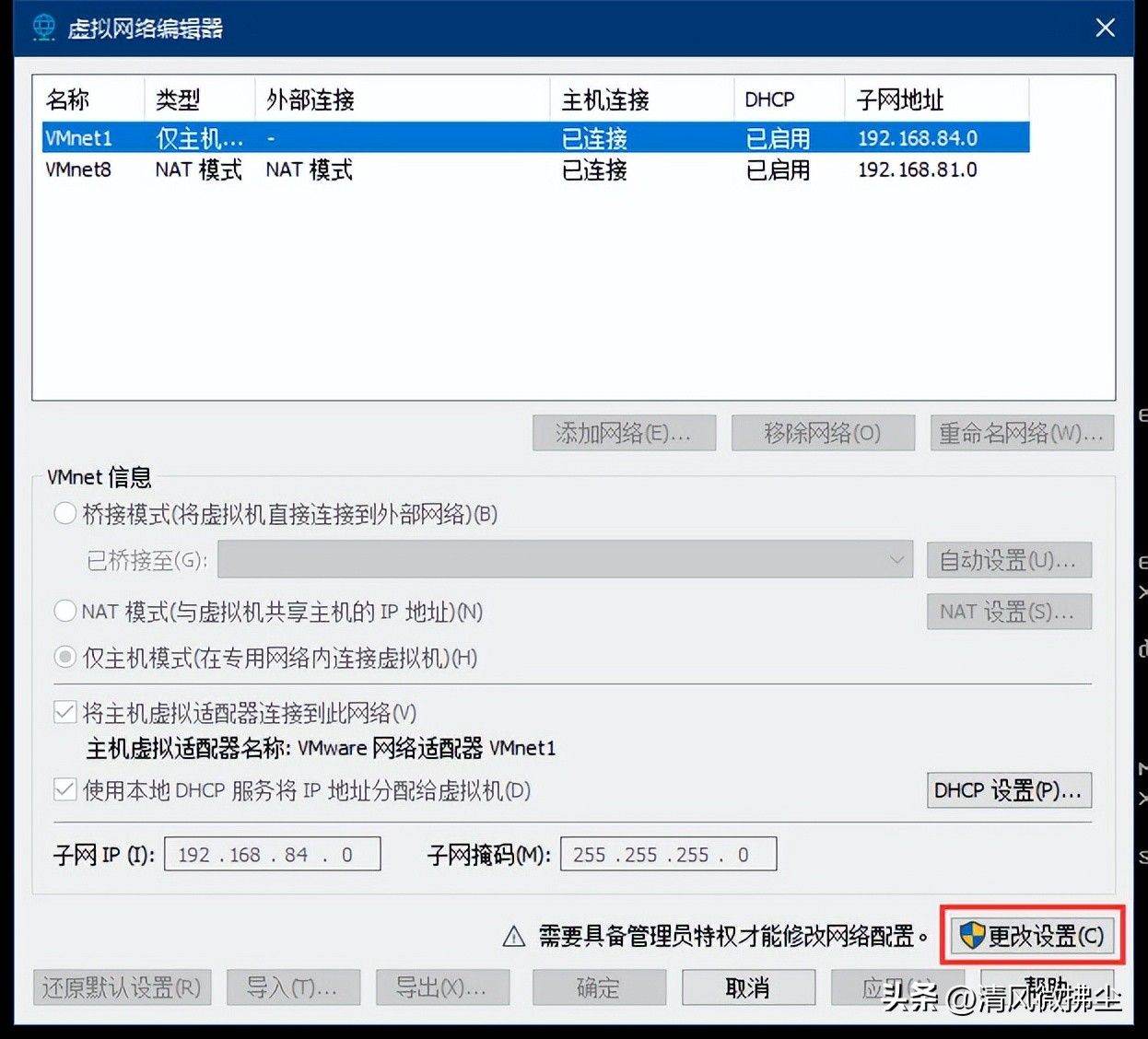

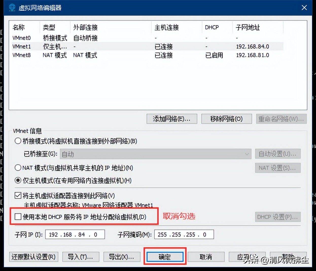

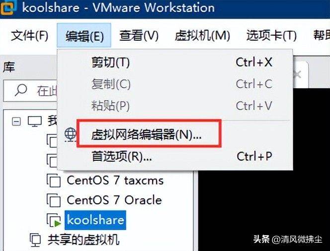

13、开启此虚拟机,koolshare默认的IP为192.168.1.1,所以需要修改仅主机模式网卡配置
14、查看虚拟网络编辑器,取消勾选dhcp,点击确定

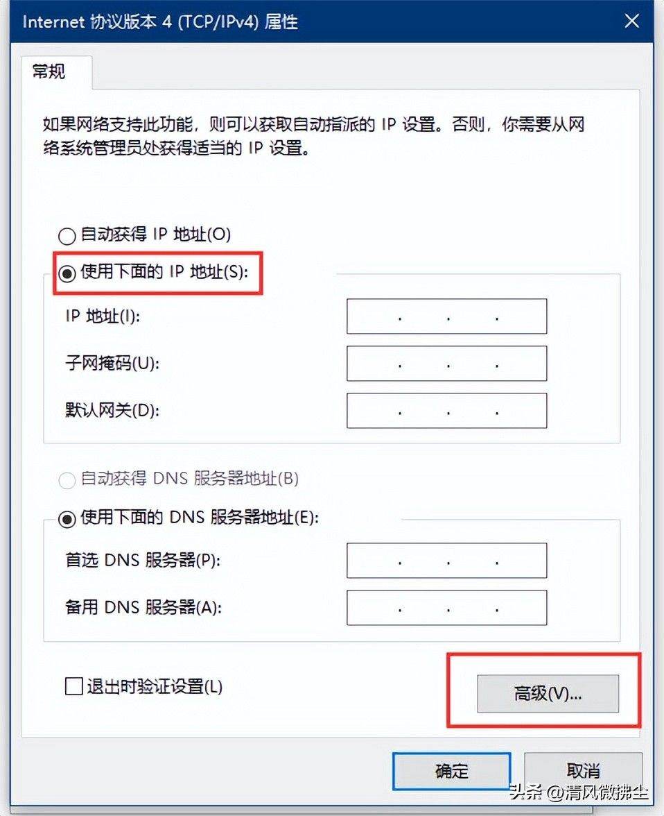

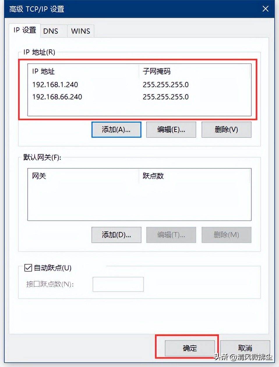

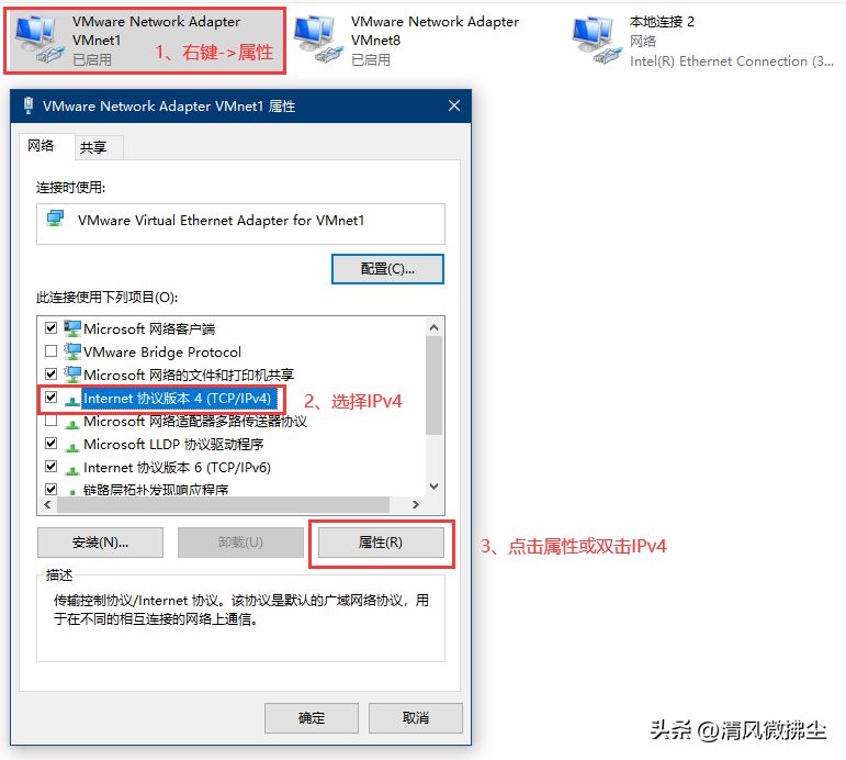

15、选择仅主机模式对应的网卡,我这里是VMnet1,所以对其进行配置
16、进入高级,新增192.168.1.240、192.168.66.240两个IP同一个网卡,最后点击确定即可

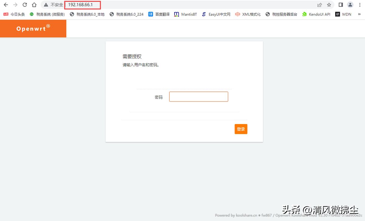

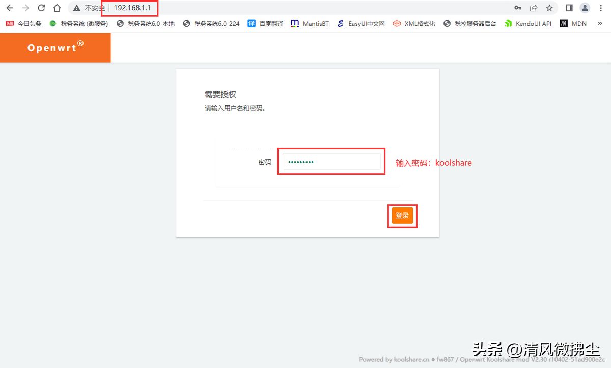

17、浏览器访问:http://192.168.1.1/,密码:koolshare

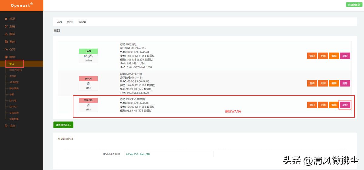

1)点击网络接口,删除以下内容

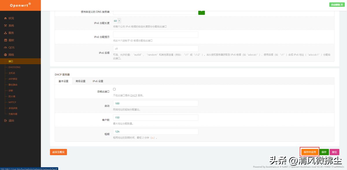

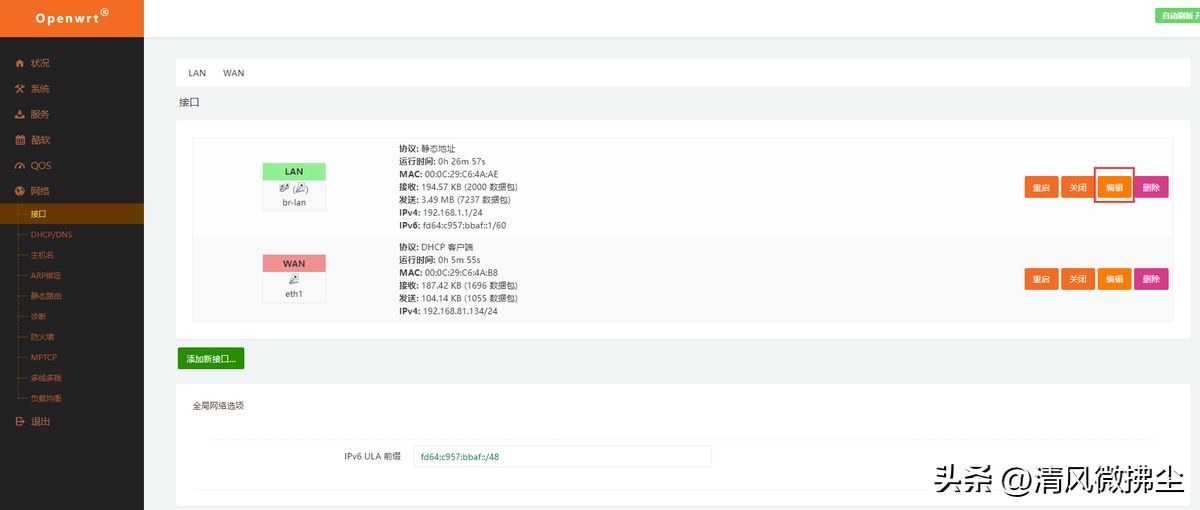

2)编辑:LAN接口,点击物理设置,点击保存并应用

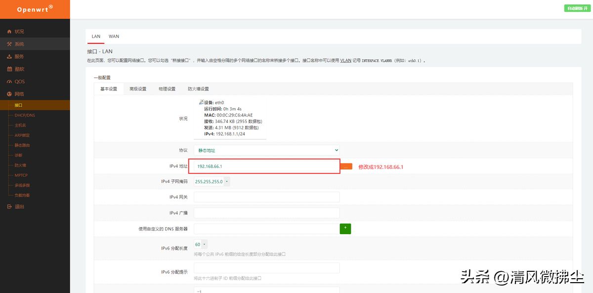

3)编辑LAN接口:基本设置,修改IPv4地址为开局指定的66网段,保存并应用
4)使用新IP访问:http://192.168.66.1/,出现以下界面说明网段修改成功。

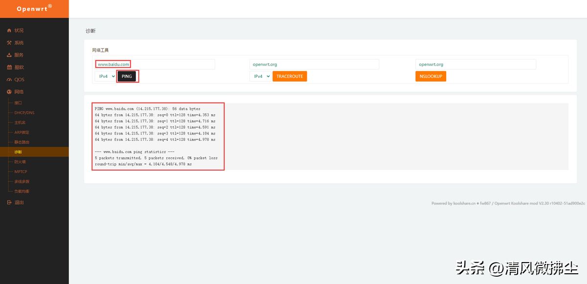

5)登录后,诊断查看是否可以上网
