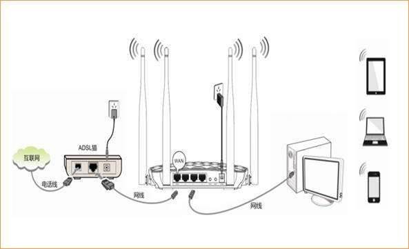

一、连接好线路
(请准备2根短网线)
(有ADSL Modem猫) 将电话线(比较细的那根线)接猫的line口(比较小的那口),猫分出来
一根网线接路由器的WAN口 (蓝色标识),再找一根短网线,一头接电脑,一头接路由器
1/2/3任意接口(黄色),接线方式如下图:
注意:通电后,路由器正常工作状态是SYS指示灯闪烁,WAN指示灯常亮或闪烁,与电脑
相连的1/2/3端口指示灯常亮或闪烁。如接线后对应1/2/3端口的指示灯不亮或电脑的网卡图标显示红色的叉 ,则表明线路连接有问题,尝试检查下网线连接或换根网线试试。

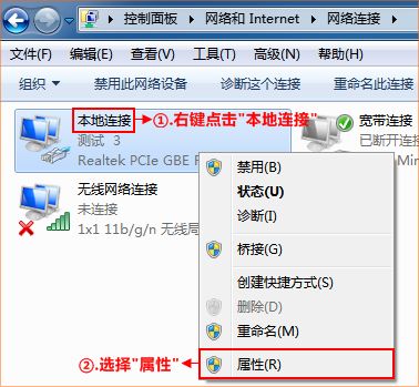

2、点击“更改适配器设置”
3、右键点击“本地连接”选择“属性”

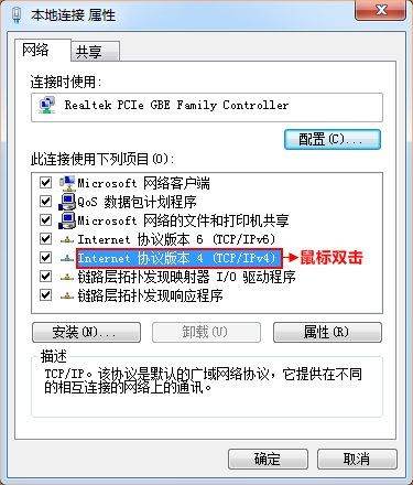

4、双击“Internet协议版本 4(TCP/IP)”

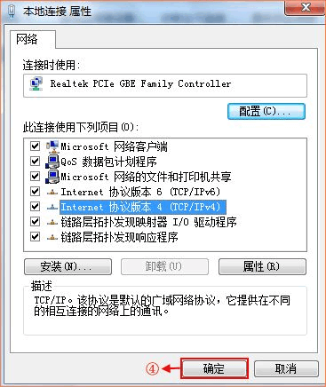

5、选择“自动获得IP地址”,“自动获得DNS服务器地址”,点击“确定”-“确定”。

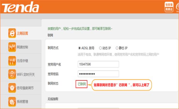

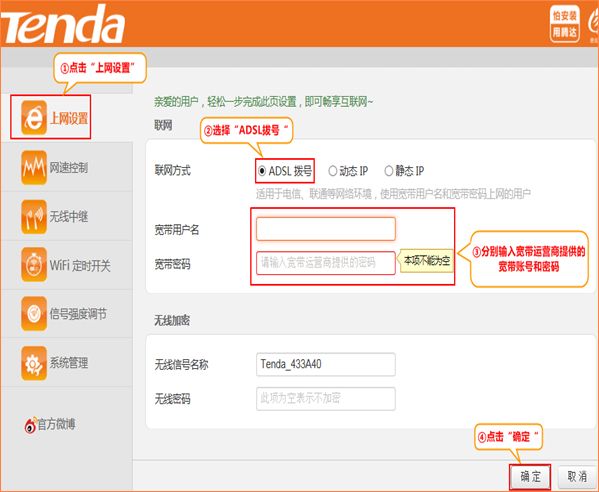

1、打开浏览器,在浏览器地址栏中输入:192.168.0.1 按回车键登录设置界面。
2、在设置页面中选择“ADSL拨号”, 在“宽带用户名”和“宽带密码”中输入宽带运营商(例如:电信、联通等)提供的宽带用户名和密码 ,点击“确定”即可。
四、试试可以上网了吗
设置完成后,如联网状态显示“已联网”,就可以浏览网页,上网冲浪了。

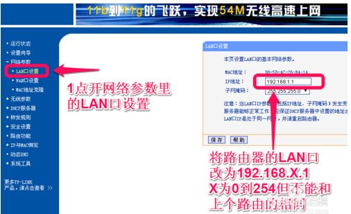

3,浏览器打开路由器B的管理界面,,改B路由lan口IP地址。
4,关掉B路由的DHCP功能。

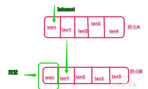

5,AB路由器的连接方法,在B设置完后,B的wan口闲置(也可不闲置)。
6,B如是无线路由,照常设置,最后B的LAN口接到A的LAN口成功。

1,两个路由IP不能一样
2,第二个路由不能开DHCP
3,第三,四步不能颠倒
