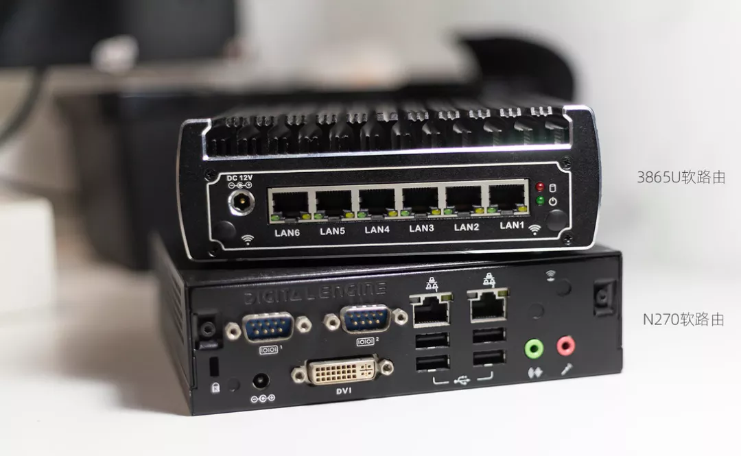

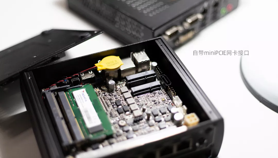

但是不知何时,萌生了给软路由增加内置无线网卡的想法,所以本篇来测试一下,使用的演示机器主要是3865U软路由+N270软路由,我把无线网卡装在这两台软路由中来测试一下是否可行,看看能否完美实现软路由自带WIFI。
选择它们做为测试机型,也是因为这两台机器都自带了miniPCIE无线网卡,而我手上正好有3款这个接口的无线网卡。

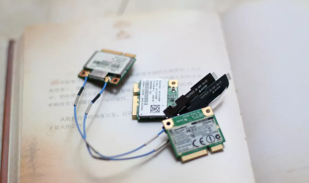

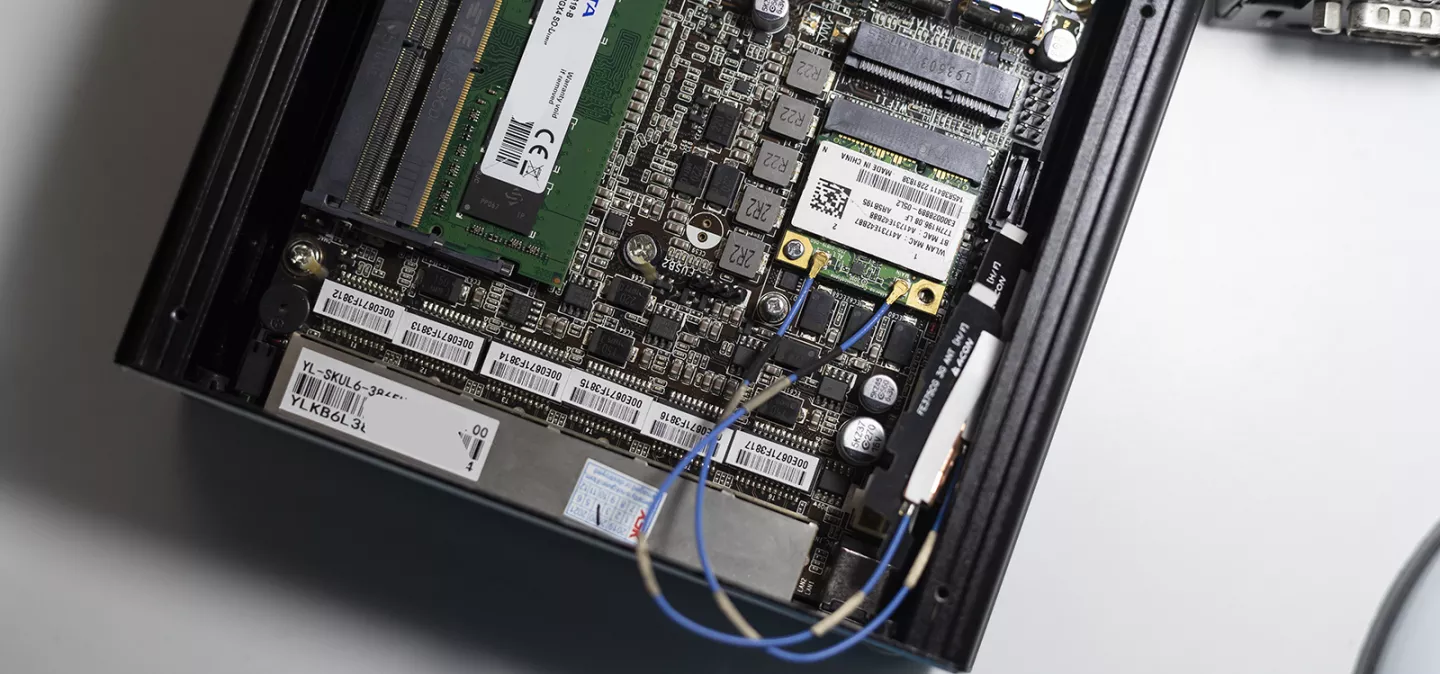

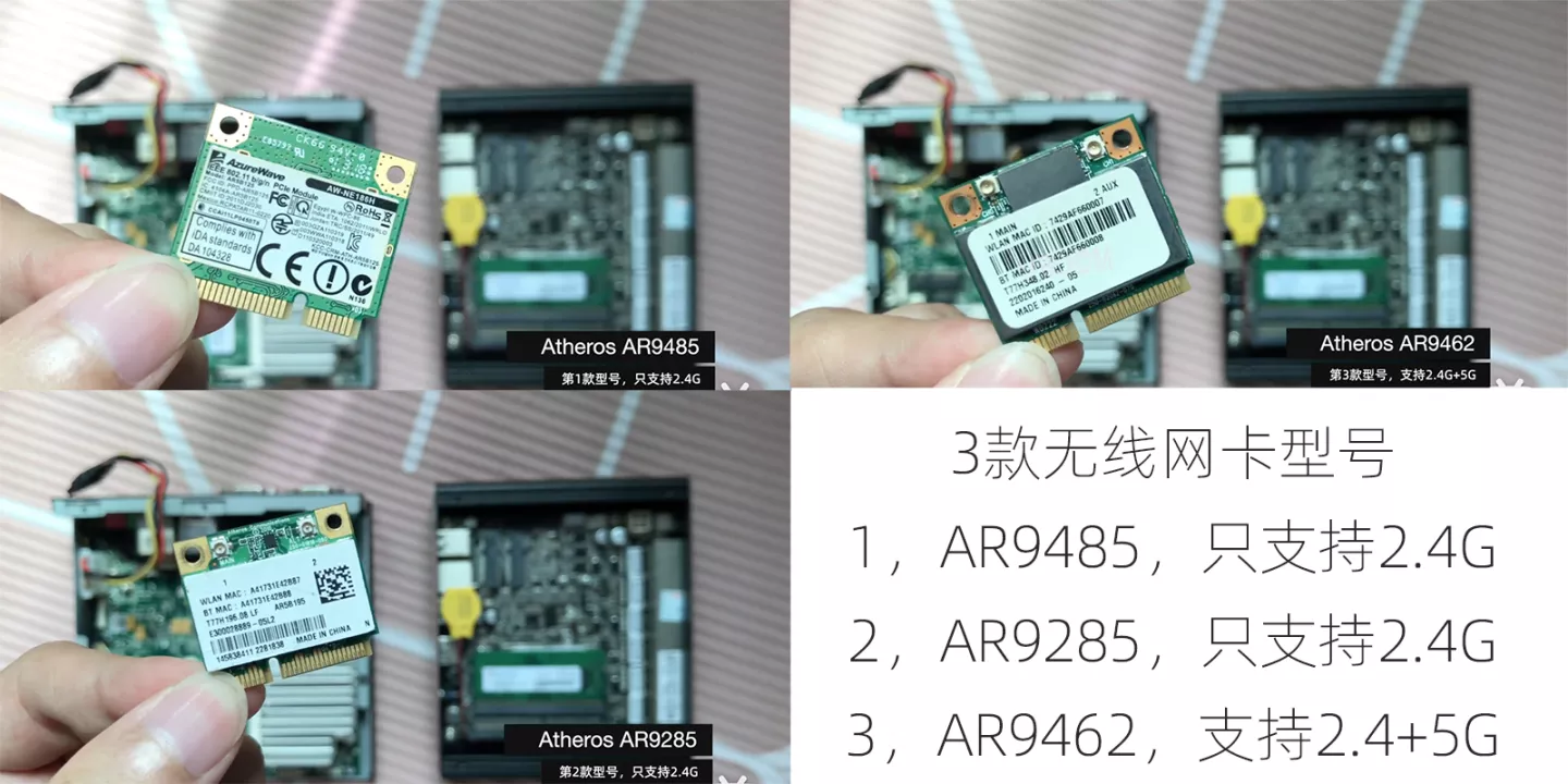

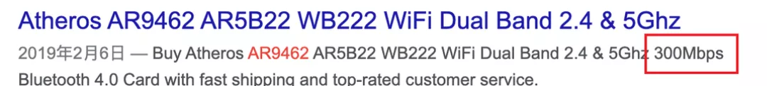

我手上共有3款无线网卡,3款都是Atheros品牌的,这个品牌貌似现在已经被高通收购了,第一款型号是AR9485,只支持2.4G频段的网络,其余两款是当年玩H苹果留下的网卡,一款是AR9285,也是只支持2.4G频段的网络,,一款是AR9462,支持2.4G+5G网络,除了这3款网卡外,还需要准备两条和这种网卡配套的天线,这也是从电脑上拆下来的天线,不然有可能发出的无线信号太弱而导致搜索不到。
这3款的速率好像都是150兆,就双频那款是支持300兆,如果没记错的话,反正很菜。
如上图,有那种天线,加上信号会好些。开始测试

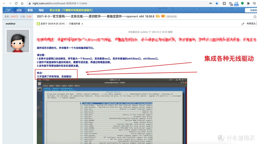

第一步,首先要解决无线网卡驱动的问题,一般大佬们编译的固件,不会自带这类网卡的驱动,需要你自己去编译定制或手动加入网卡驱动,编译的活嘛,不难但费时费力,所以在恩山论坛找到了这个大佬的OpenWRT固件。
搞定固件问题,下面将这个固件写入U盘中。

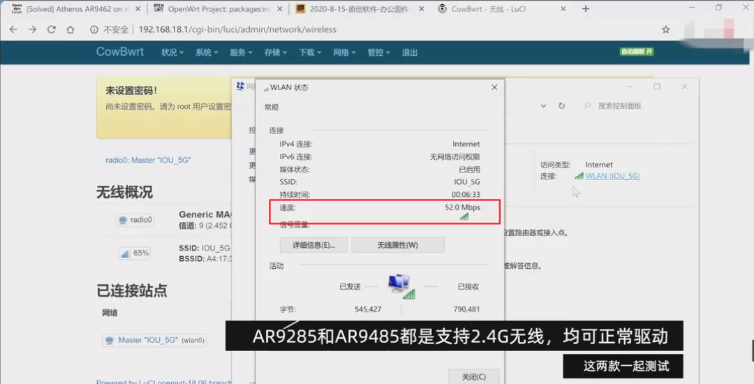

然后将网卡装进入软路由中,启动,首先来测试第一款和第二款的A9485和AR9285,因为这两个性能差不多,都是只支持2.4G的无线。

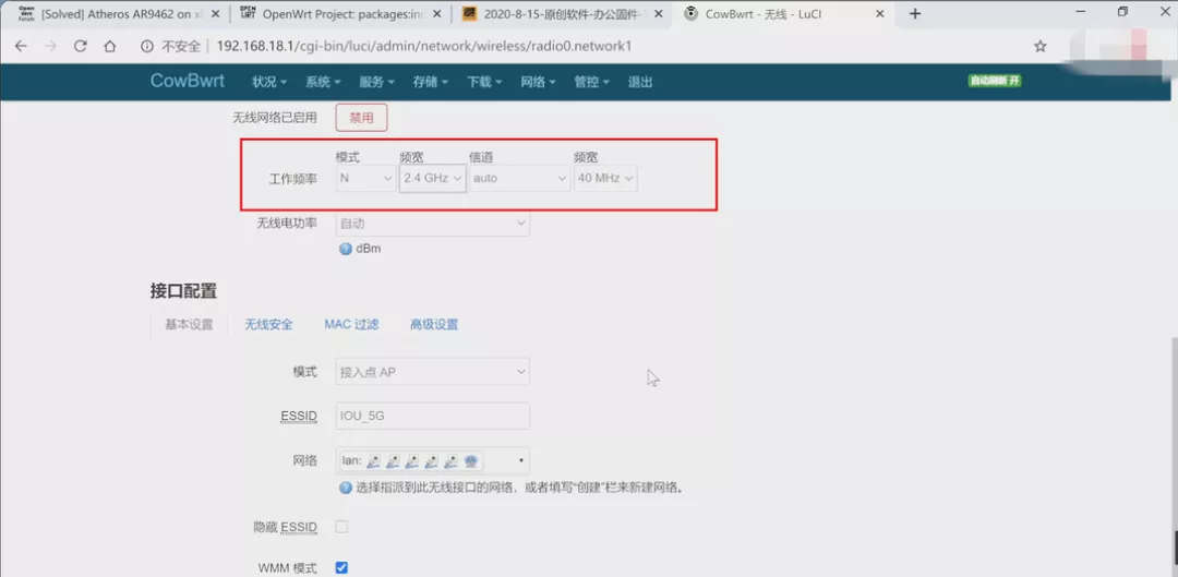

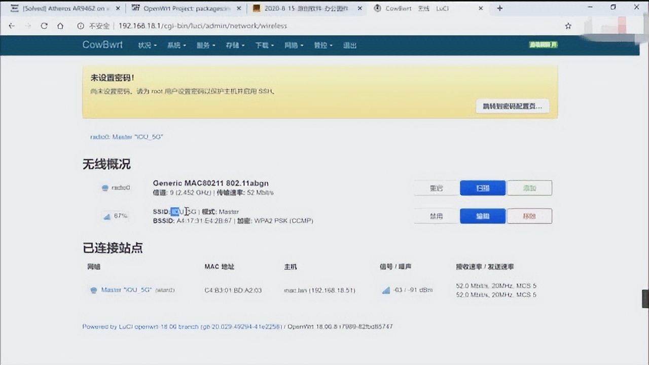

启动后,进入网络-接口-无线,可以发现成功识别和驱动这两个无线网卡了,名字显示5G,但实际是2.4G的无线,也使用电脑成功连接了这个软路由发出的无线信号。
如果发现搜索不到无线,可以编辑,把频段改成2.4就可以了,默认设置是5G,这两不支持5G频段,自然无法识别。
进入无线属性,可以发现速率是52Mbps,很低啊,而且不稳定,有时会跳到100多兆,应该是功率不够导致。

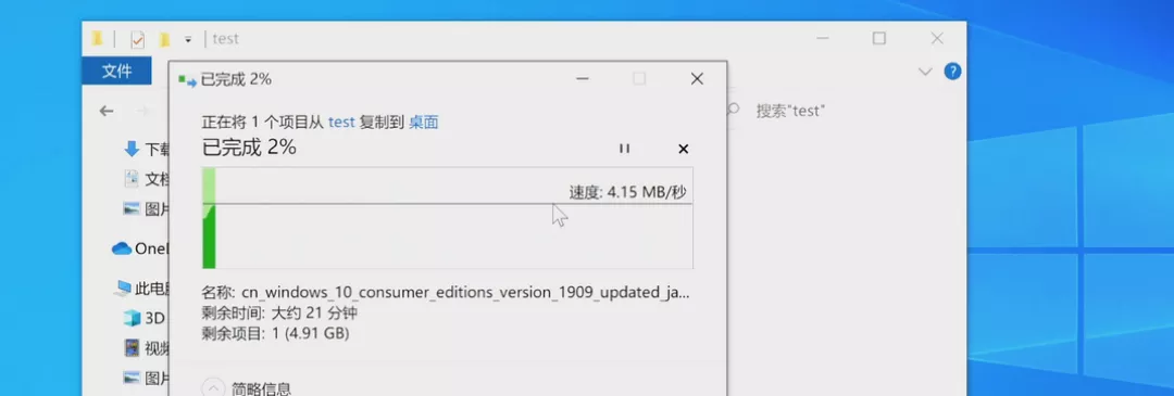

下面连接这个内置网卡的无线信号,拷贝群晖的文件看看,可以发现,速度非常稳定,保持在了。。。4MB右的速度,真的很稳,没超过5MB。。。歇菜了哈哈

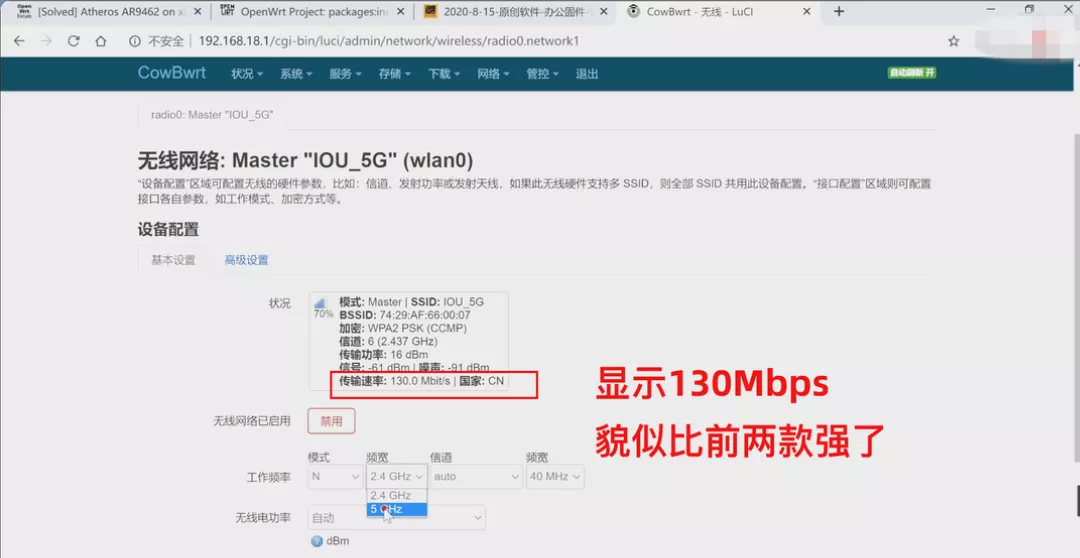

很快啊,装上去,开启软路由,进入后台界面,发现也是成功驱动了,默认5G直接识别,实测2.4G的无线也可识别,但不能同时开启双频模式。

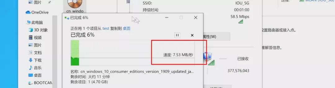

在2.4G无线下,拷贝速度有7MB左右,果真比前两款强2倍,牛。

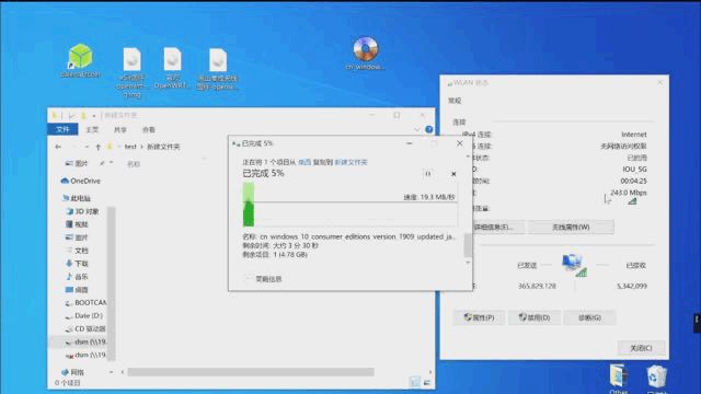

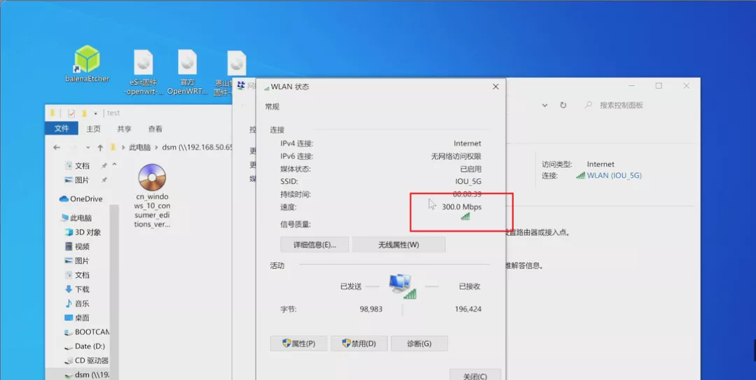

在5G无线下,在连接属性中发现,速率变300Mpbs,牛。

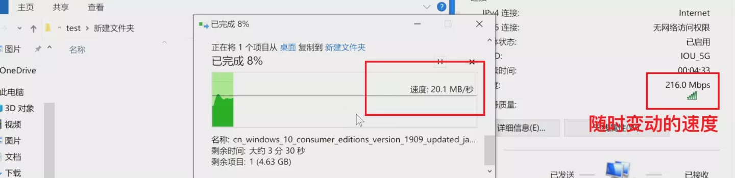

下面来测试5G无线下的速度吧,看起来不错,300Mbps大概等于37MB,这货能跑20MB,发挥一半多性能,算是知足啦。
而且可看上图,连接速度随时变动的,变216Mbps了,这已经是离网卡最近的位置了,相信看到这,大家也知道内置的无线网卡有多渣了吧,毕竟这玩意没有功放,信号也是比较差。

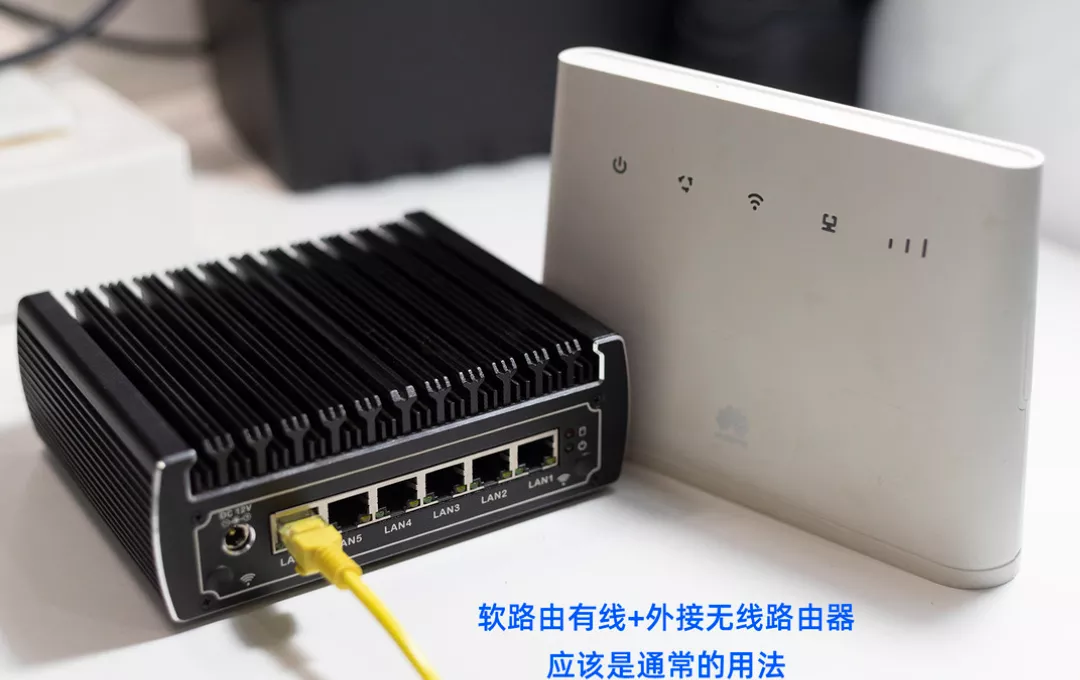

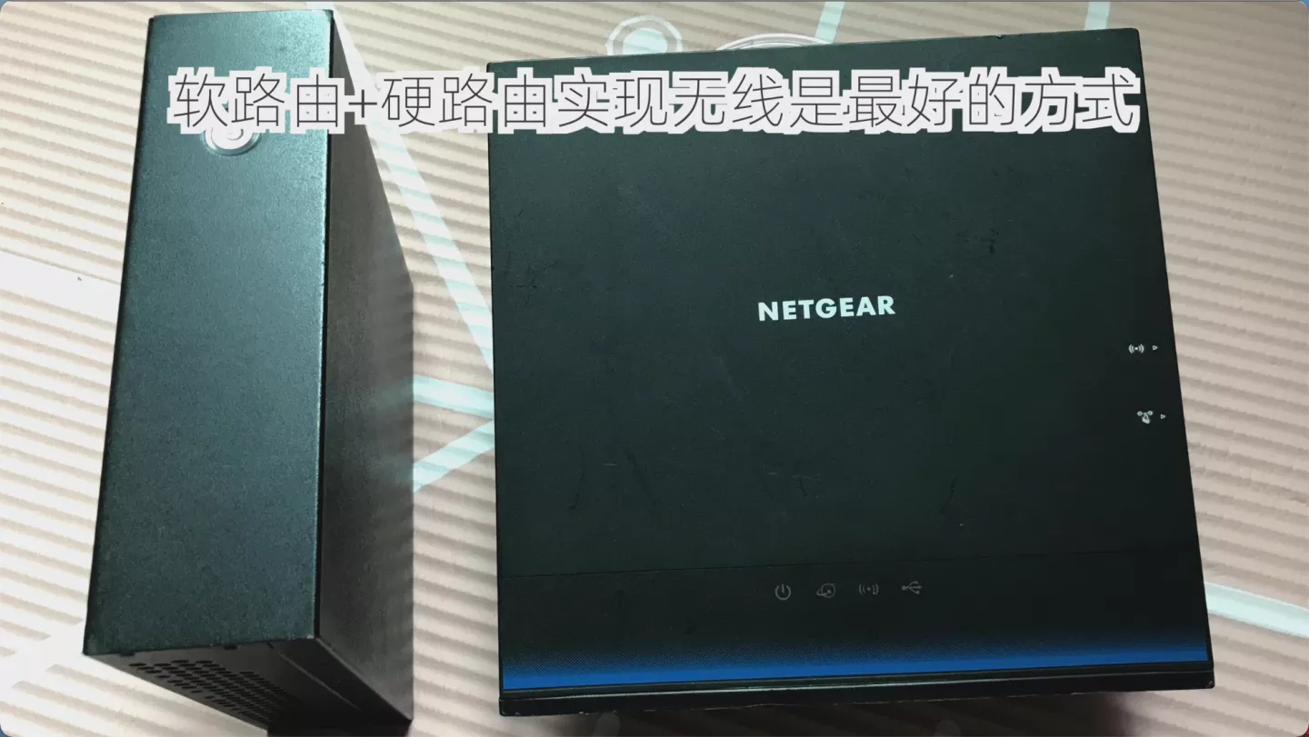

还是老老实实外接无线路由器吧。使用感受+总结
总之就是一句话,速度太差了,也不排除是因为我这网卡太差的原因,但便宜实惠的方案,还是老老实实接外接路由器吧,这种内置的没有功放,信号不会太好,很渣~
比如现在各种AX路由器也是很便宜了,已经进入WiFi 6时代了。
