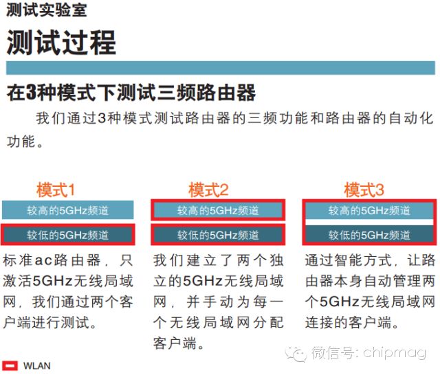

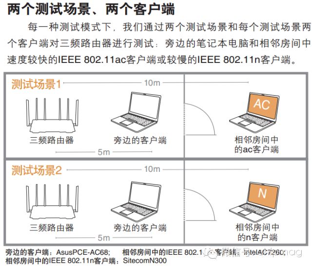

配置三频路由器后,我们开始进行测试。在新的测试程序中,我们仍然测试无线网络客户端的最大吞吐量,但是我们使用3种不同的测试方式,并分别测试近距离的客户端与邻近房间中客户端的速度。而为了给三频路由器一个真正的挑战,我们结合了快速(IEEE 802.11ac标准)和慢速(IEEE 802.11n标准)的无线网络客户端来进行测试,以便判断三频路由器是否能够通过开启3个无线局域网隔离慢速设备而获得性能的提升。

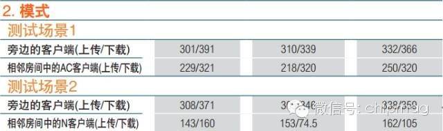

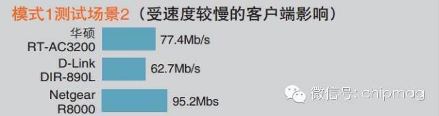

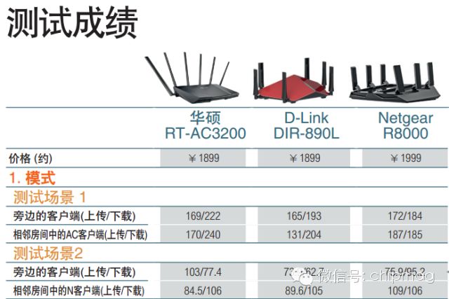

在进行三频测试之前,我们测试在只激活一个无线局域网(模式1)时的最大吞吐量。测试结果表明,勿庸置疑的是三频路由器比非三频的路由器更快。其次,快速和慢速的无线网络客户端在同一个无线局域网速度确实将影响网络性能,如果两个快速IEEE 802.11ac客户端连接华硕路由器,5m以外的笔记本电脑下行速度仍然可以达到222Mb/s;但是如果换上一个较慢的客户端,那么笔记本电脑的速度将马上降低到77.4Mb/s。

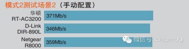

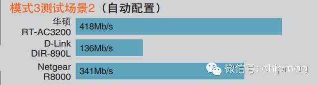

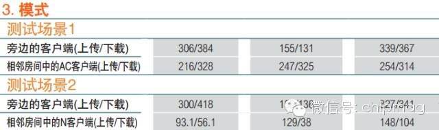

三频测试也取得了有趣的结果,如果有两个快速的IEEE 802.11ac客户端在测试网络中,通常用5GHz的无线局域网速度较佳。在测试中唯一的例外是:在开启智能连接的自动模式(测试模式3)下D-Link近距离的客户端在慢速客户端接入后传输速率不降反升。特别令人诧异的是,我们的IEEE 802.11n客户端在自动模式下的下载速度甚至比没有开启三频时(测试模式1)更低,特别是在D-Link和Netgear路由器的测试中,这一数值只比手动配置模式(测试模式2)略有提升。然而,与IEEE 802.11n客户端一起连接到路由器的IEEE802.11ac客户端明显能够从三频功能中获益。
结论:潜力没有用尽
所有测试的三频路由器比不具备三频功能的相似设备成本高约800元,而华硕RT-AC3200的配置过程明显有点过于复杂,D-Link DIR-890L的自动模式则存在缺陷。基本上,能够肯定在有若干设备需要使用无线网络的环境下开启3个无线局域网,无线性能有优势的客户端将更能获得性能提升。但是,这并不足以支持我们现在就为此购买一个新的三频路由器,因为很快我们将可以看到结合三频功能并支持MU-MIMO的无线芯片组,MU-MIMO管理带来的性能提升绝对值得我们等一等。
