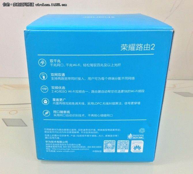

▲荣耀路由2包装盒背面
荣耀路由2包装盒背面展示产品特色及卖点:双千兆、双网双通、双频优选、覆盖更广、网口随意插,还有华为智能家居APP和售后服务的二维码等信息。

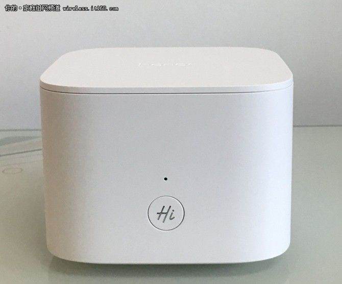

开启荣耀路由2包装后,荣耀路由2主机呈现眼前,外观造型极致小巧,正面为亮面抛光材质,采用嵌入式荣耀LOGO“Honor”设计,相比早期路由器逼格提升了好几个等级!
▲荣耀路由2全家福
荣耀路由2配备全千兆网口和双频1200MB的Wi-Fi,能够轻松满足100M及以上光纤宽带的接入需求,让网速快人一步。
▲荣耀路由2无线路由器
荣耀路由2正面一枚圆形“Hi”键和一个指示灯,同样支持华为HiLink协议,按一下“Hi”按键即可一键连接HiLink新设备,例如能够将两个以上荣耀路由器进行“一键拓展”,从而轻松覆盖到家中一些信号死角,而且WiFi名和密码均无需再单独设置。
荣耀路由2机身均采用纯白配色,外观材质看起来就像白釉陶瓷板有质感,能够与家中的环境很好地融合在一起,占地面积仅有105mmX105mm,可以轻松地放在电视柜、茶几、或床头柜上更显美观。

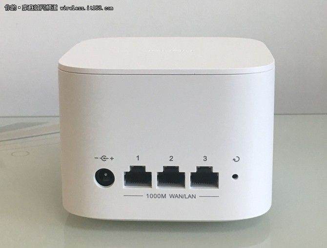

在接口方面,荣耀路由2从左到右分别是12V 1A电源接口,保障了设备稳定供电,接着是三个千兆端口,而且具备网口盲插、双网双通功能,我认为荣耀路由2在网口方面的创新是非常有意义。
市场上多数无线路由器采用外置天线,但外置天线的路由器均需要用户将天线调整至一定的角度,才能获得更好的信号,而荣耀路由2内置的两根免调天线,已经经过精密测试,调至科学的角度,有效消除信号干扰,使用过程中无需手动操作,使得Wi-Fi覆盖更广,就能获得最好的Wi-Fi信号。
同时,荣耀路由2引入全新的LDPC无线纠错算法,保障信号传输出错率更低,效率更高,能够在强干扰环境下,信号穿墙速度提升可达50%。

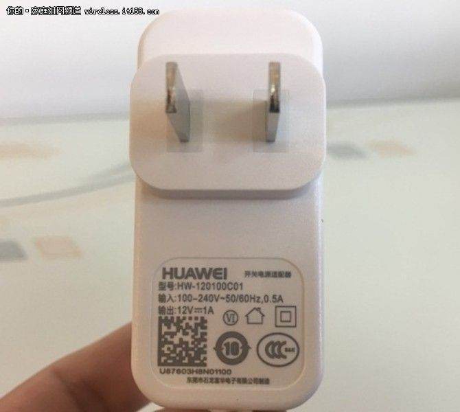

▲荣耀路由2电源适配器
▲荣耀路由2电源适配器 12V 1A

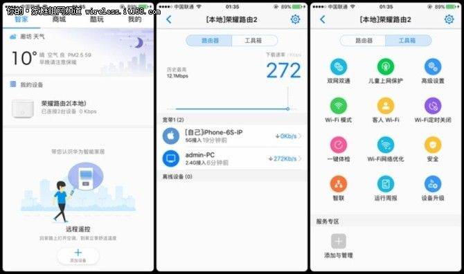

对于荣耀路由2管理最简单方式还是下载华为智能家居APP,这样无论是在家里还是在外面都可以随时管理,除了文字设置介绍之外,还有设置视频指导,满足用户需求!
  荣耀路由2设置方法:
荣耀路由2在连接和设置上都进行了一定的优化,用户设置起来更加简单,接通电源并将从光猫过来的网线插在荣耀路由2端口,我们就可以开始设置啦。
在手机上WLAN或无线局域网里面找到以“HUAWEI”开头的WiFi,首次连接无密码,然后会自动打开设置页面,若没有自动打开,可以打开浏览器会自动跳转,然后输入宽带账号与密码,最后设置Wi-Fi名称与密码即可,对于小白用户来说设置也很简单。
从上图我们可以看出,荣耀路由2还支持双频合一,也就是将2.4G和5G频段网络合为一个WiFi,而用户则只需要连接一个WiFi就能接入双频段网络,而路由器则会自动为用户选择当前位置信号最好的的WiFi频段,实现2.4G和5G网络的双频优选,实现了100ms的电信级切换,而不需要用户手动切换。这样用户在家中不同的地方来回走动时,也能实时处于最好的WiFi频段下,一定程度上降低位置对无线网络的影响,进一步提升用户上网体验。
对于使用荣耀路由2的用户,建议安装“华为智能家居”APP管理可以更加简单,路由器名称和位置也可以直接通过APP设置。
在“华为智能家居”APP上可以看到连接到荣耀路由2上的终端信息,也可以通过工具箱进行包括了双网双通、儿童上网保护、WiFi优化、一键体验、设备升级等功能在内的管理。
针对部分用户的个性化需求,可以在服务专区里面(智能平台)安装第三方应用,花生壳DDNS、DMZ主机、宽带提速、定时Wi-Fi加速、Wi-Fi智能模式、定时拨号等功能,让路由器玩法更多。
荣耀路由2的智能平台可以实现跨平台开发,开发程度更容易,调用规则更安全,系统更稳定安全。

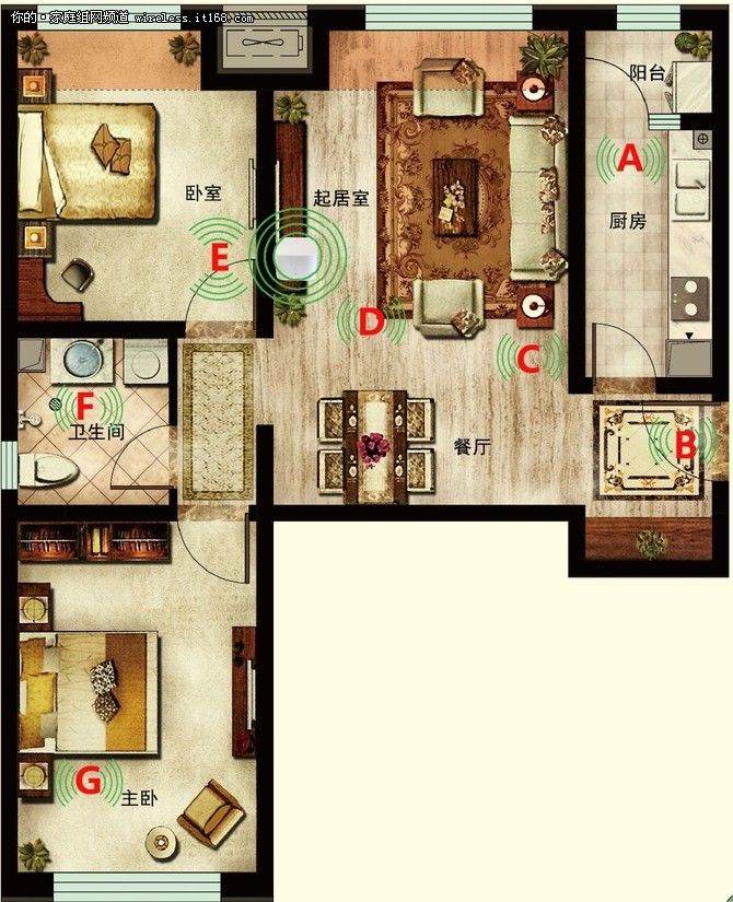

对于无线路由器而言,信号系统稳定是第一要素,信号穿墙能力强是第二要素,而穿墙能力强主要是发射功率和传输算法优化两个方面,荣耀路由2究竟怎样呢?我对比了华硕RT-AC68U进行了实际测试。
▲测试环境户型图
我们选择对比测试的是华硕RT-AC68U,分别将其放置在起居室; A点是厨房,距离约5米左右,与荣耀路由2之间是水泥实墙阻隔;B点距离荣耀路由2约6m左右,C点距离荣耀路由2约3m左右,D点距离荣耀路由2约1m左右,E点为次卧,距离约1米左右,与荣耀路由2之间有水泥实墙阻隔;F点为卫生间,距离约4m左右,与荣耀路由2之间为两道普通墙体阻隔,G点为主卧,距离约10米左右,与荣耀路由2之间有木门和墙体阻隔,属于距离无线路由器距离最远!
▲信号强度荣耀路由2对比华硕68U
测试总结:通过实际测试,荣耀路由2的整体表现超出预期,尤其在稳定性方面表现确实不错,无论是穿一面墙的E点还是G点,WiFi信号强度都在-50dBm以内,满足家庭用户的高速上网需求。
