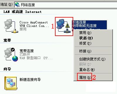

        2.2 在弹出的窗口中,选择对应的网卡名称如本地连接,然后点击鼠标右键并选择菜单中的“属性(R)”。如下图所示:
        提醒:如果是无线则需要选择无线连接,有线如果只有一个网口则选择本地连接。

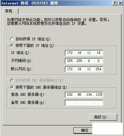

        2.3 在弹出的本地连接属性窗口,找到“Internet 协议(TCP/IP)”并双击鼠标左键。如下图所示:
        2.4 在弹出的属性窗口,勾选“使用下面的 IP 地址(S)”,然后根据实际的网络情况输入 IP地址、子网掩码、路由器网关地址和 DNS
服务器地址。如果不清楚需要设置什么值,可以联系网络管理员或者网络服务提供商。确认无误后,点击“确定”按钮。如下图所示:
        提醒:如果打开默认是手动设置 IP 地址、DNS 服务器,则可以勾选“自动获得 IP 地址(D)”测试一下。
        2.5 设置完毕后,等待 2 分钟后重新打开浏览器检查故障是否排除。

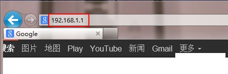

        3.1 打开 InternetExplorer 浏览器,在地址栏输入路由器地址如:192.168.1.1后回车。如下图所示:
        提醒:路由器的地址粘贴在路由器背面,可通过反转路由器查看。
