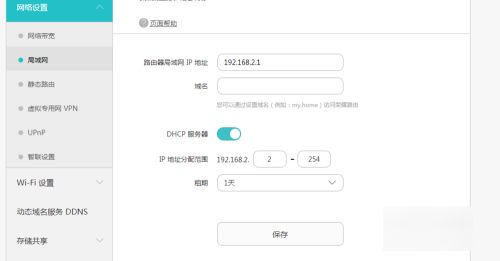

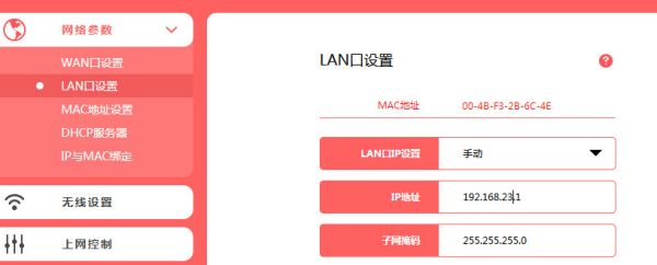

2、是路由模式就比较简单了,设置第一个路由器,把路由器的IP地址(即网段),改成192.168.2.1(192.168.3.1等都可以),只要不是192.168.1.1就行,因为光猫的是192.168.1.1,设置好之后插在光猫网口1上就可以了。
3、然后设置第二个路由器,将第二个路由器的IP地址(即网段),改成192.168.3.1(192.168.4.1等都可以),只要不是光猫的地址和第一个路由器的地址就可以了,改好之后插到光猫网口4就可以了。

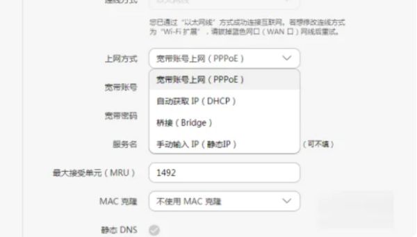

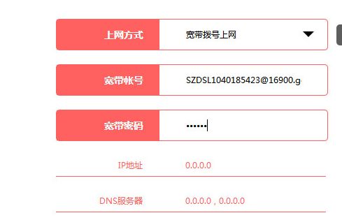

4、如果光猫是桥接模式那就需要配置宽带账号和密码,这个可以找运营商提供,设置路由器的时候选择pppoe模式,输入宽带账号和密码就可以了,不需要改网段。
5、第二个路由器的设置方法也是一样的,直接输入宽带账号密码即可,不需要改网段。

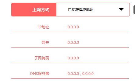

6、如果是桥接模式的光猫,接了路由器,然后还想在路由器下面再接路由器就选择自动获取,将网段改成除192.168.1.1的网段即可。

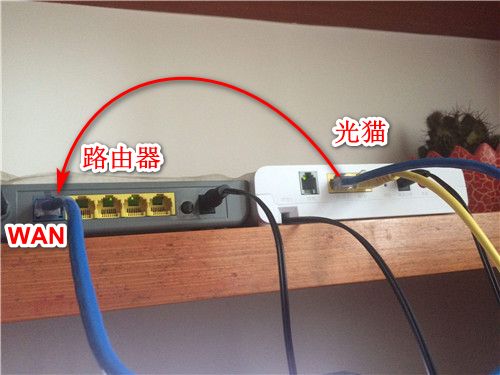

如图,光猫LAN1接路由器WAN(上网方式使用拨号,或者自动获取的方式)
具体如下:
1.1光猫本身无路由功用的(桥接模式),直接用网线连接光猫LAN到路由器WAN口。
1.2路由器设置拨号连接(PPPOE),输入账号,密码;再设置无线名称,密码保存即可。

2.2一是路由器不连接光猫,直接进入管理界面,设置上网方式:自动获取IP的方式,再设置wifi名称,密码,保存。
2.3如果此路由器IP不是1.1网段,则直接插网线连接光猫即可使用;
2.4如果IP相同,要重新连接wifi,再次进入管理界面,设置LAN口IP第三位不能与光猫相同(防止与光猫IP冲突,导致当时可上网,过一段时间就上不了)
2.4设置OK后,保存,再用网线连接光猫与路由器即可使用。
