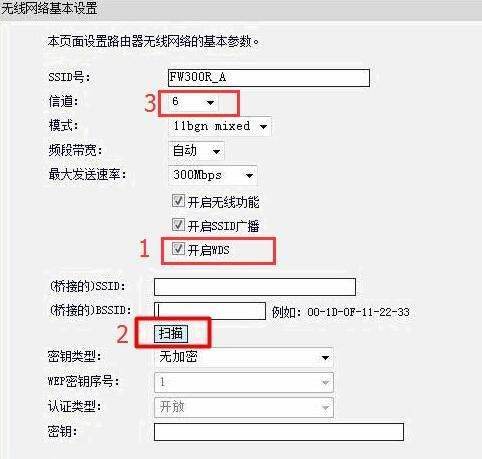

1、在无线设置的基本设置中开启WDS ,然后扫描;
2、此处要特别注意主路由器的信道,桥接的这台路由器要用一样的信道;
3、扫描到相应信号后,进行连接,并在上图输入相应的密码,保存即可。

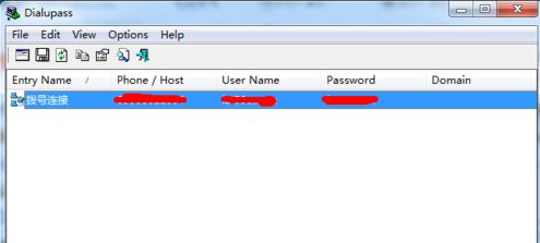

1、准备宽带的账号和密码,实现宽带与无线路由器成功连接的第一步就是需要正确输入宽带的账户和密码,当我们忘记宽带账户和密码时,我们可以参考以下教程来找回宽带登陆信息;

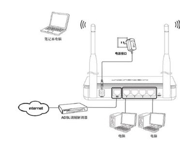

2、接下来进行硬件线路的连接,将Moden网络输出接口与无线路由器WLAN接口相连,然后将无线路由其它LAN接口与电脑网卡相连;

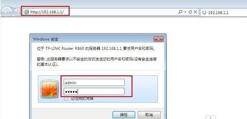

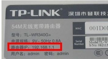

3、接着查看无线路由器背面铭牌信息,获取路由器登陆地址以及用户名和密码信息;
4、然后使用浏览器登陆到对应的路由器管理界面,通常在地址栏中输入http://192.168.1.1进入;

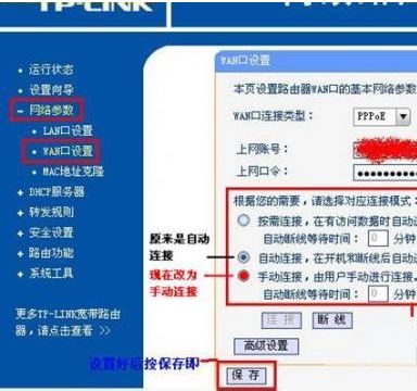

5、切换至网络参数,WLAN口设置,然后根据电信运营商所提供的宽带上网方式进行设置,在此将WLAN口连接类型设置为PPPOE方式,然后输入宽带的账户和密码,并根据需要选择一种连接模式,最后点击确定按钮;

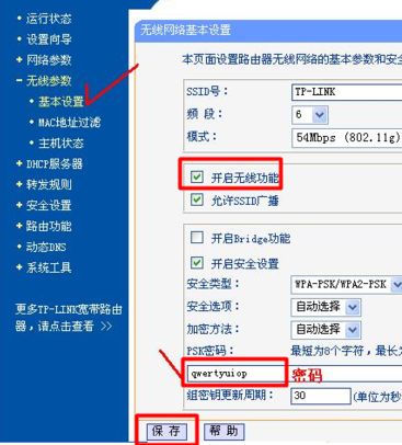

7、最后切换至无线设置选项卡,勾选开启无线功能,并设置SSID以及密码,最后点击确定完成设置。

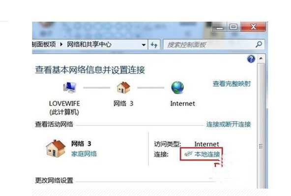

3. 右击任务栏右下角的“网络”图标,选择“打开网络和共享中心”:
4.在弹出的窗口中单击“本地连接”:

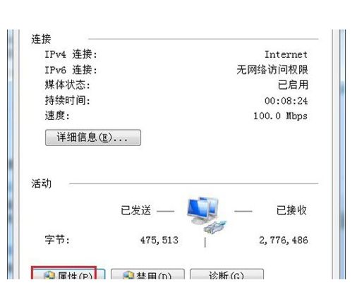

5.  在打开的“本地连接 状态”对话框中单击“属性”按钮:

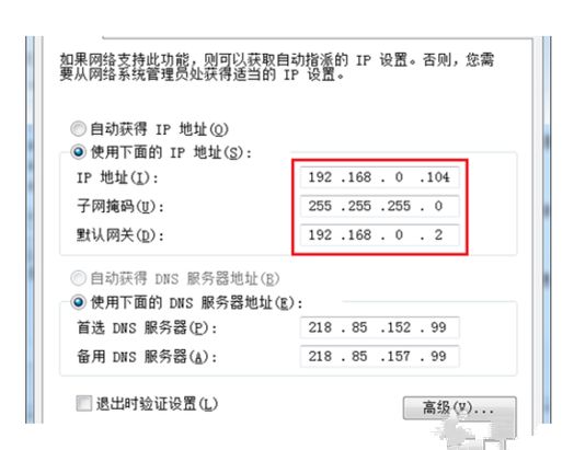

7.  在打开的对话框中利用上面获取的动态IP信息来配置固定信息:
注意:默认网关就是主路由器IP;

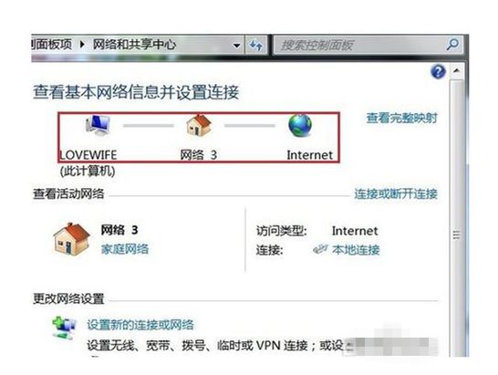

8.  配置完成后最好重启电脑,再打开外网,验证下能否上外网。这样可缩小后面出问题时故障排查范围。
9.  或者通过在“网络和共享中心”查看到路由器和外部网络间的连接是否正常:

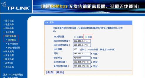

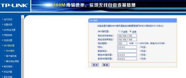

4.   登陆后在左边选择“DHCP服务器”,再选择“DHCP服务”:
5.   将右边的“DHCP服务器”设置成“启用”,并配置合适的地址池,如下图:

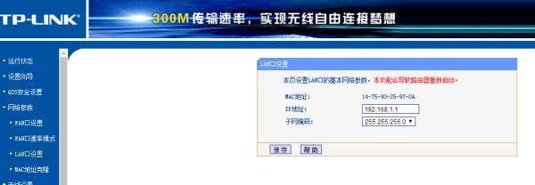

6.  再选择左边的“网络参数”,选择“LAN口设置”,记录右边的IP和MAC地址:

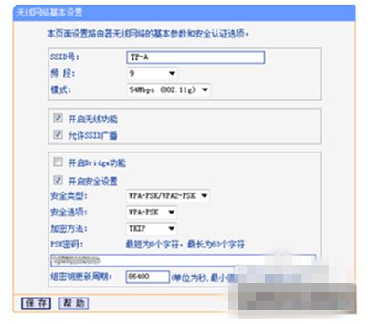

7. 再单击左边的“无线参数”,选择“基本设置”,在“SSID号”文本框中输入“TP-A”,再将信道(也叫频段)选择为“9”:为保证网络和桥接的稳定性,建议勾选“开启SSID广播”功能。
8.   取消“开启Bridge”(或“开启WDS”)前面的复选框(主路由器无需开启WDS功能),如上图;
9.  同样的,设置安全类型和密码,此处选择了“WPA-PSK/WPA2-PSK”;
10. 最后单击“保存”按钮并重启路由器。完成后一定要记住这里面的设置,因为辅路由器的这些信息也要设置成一样的。

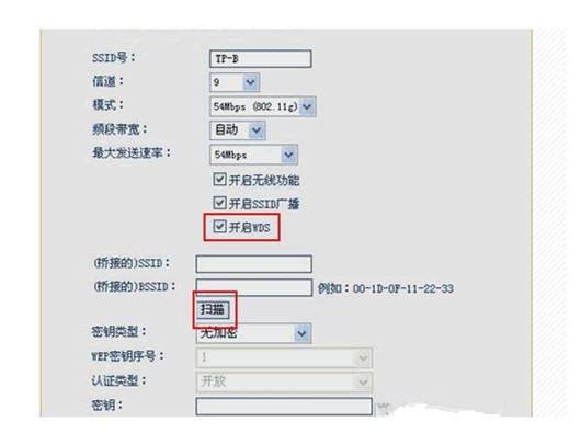

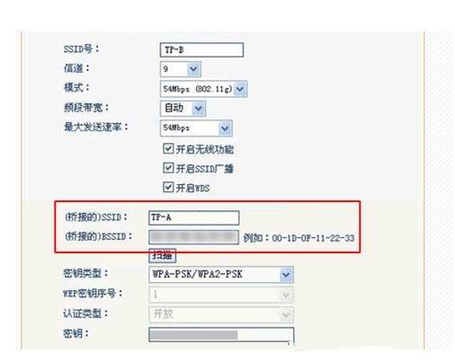

4.  单击左边的“无线参数”,选择“基本设置”,在“SSID号”文本框中输入“TP-B”,再将信道选择为“9”,勾选“允许SSID广播”复选框:
5. 最重要的,勾选“开启WDS”复选框,再单击下面的“扫描”按钮,如上图;
6. 稍等一会,会列出扫描到的无线SSID,在扫描到的无线SSID列表中单击主路由器TP-A后面的“连接”按钮:
7. 稍等一会成功连接后,在下面的桥接区域会列出刚刚连接成功的主路由器TP-A的信息:如果没有列表主路由器的信息,则表示没有连接成功。
8.  检查确认后面的加密信息是否无误,再点击“保存”按钮即可;

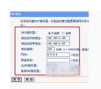

10. 在左边单击“DHCP服务器”,再选择“DHCP服务”:
11.  单击右边“DHCP服务器”中“不启用”单选框,再单击“保存”按钮,(如上图)完成后重启路由器即可。

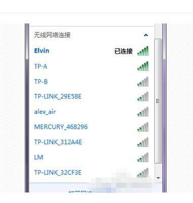

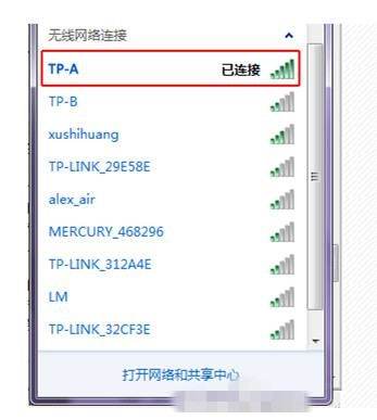

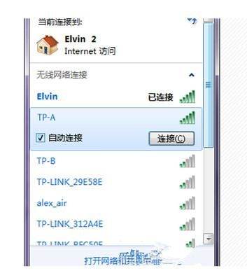

1. 单击任务栏右边的无线图标,弹出“无线网络连接”列表,其中就有刚建立的“TP-A”和“TP-B”:
2.  单击刚建立的无线网络“TP-A”,勾选“自动连接”,再单击“连接”按钮:  上图中可发现桥接的远距离的TP-B信号很差。

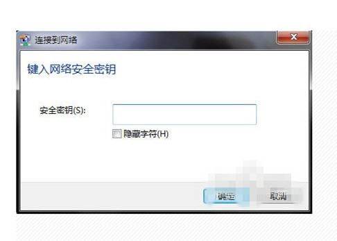

3.  在稍候弹出的“连接到网络”对话框中输入密码,并单击“确定”按钮:
4.  稍等一会即可连接成功,如下图:
