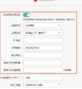

路由器重启后没有网:

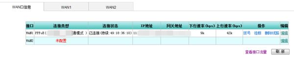

一、路由器软重启后并不会使路由器原来设置的参数失效,建议用户先进路由器管理后台里查看一下WAN口运行状态,建议先挂断后重新拨号,看看重新拨号能不能拨上,WAN口能不能获取到有效的IP。
二、如果WAN口不能获取到有效IP的话,建议用户先看下WAN口配置信息,看看是否宽带帐户和密码还在,如果连接类型恢复到出厂设置了,请用户重新选择连接类型为PPPOE,输入宽带帐户和密码,点击保存。

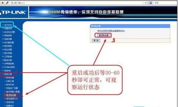

三、还有一点需要值得注意,路由器软重启后需要过一段时间才能连接上网。
重启时,页面会有倒计时显示,等到重新进入管理界面后,电脑再连接上网看看。

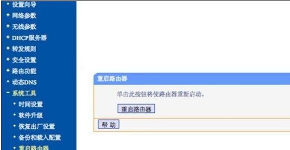

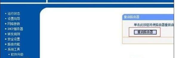

一、路由器的重启方法介绍:
首先小编为大家介绍一下路由器的重启方法,路由器的重启方法有很多种,第二种重启方法非常的简单粗暴,那就是大家直接将路由器的电源断开,大概等待一分钟左右,再将路由器的电源插上,这样的话路由器就会自动重启,第二周路由器重启的方法也非常的简单粗暴,这种重启的方法就是利用路由器内置的一个复位键,这个复位键一般在路由器的后面或者在底部,有英文字母做标识,大家使用一个硬的东西,插进去按一下路由器的复位键,这样的话路由器就会直接重启。第三种方法就是使用网页和电脑操控重新启动路由器,这种启动路由器的方法就是利用网页当中打开路由器的管理界面,然后再点击系统重启。

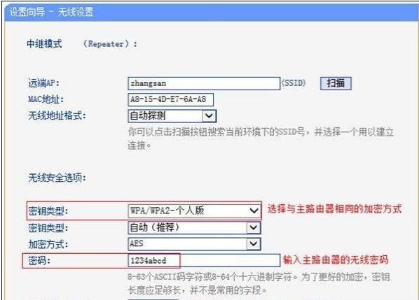

三、重启路由器后如何设置:
一般来说,重启路由器之后大家可以输入网站,在路由器官方网站进行路由器的设置,我们设置路由器的最重要步骤就是对于路由器密码进行加密保存,大家可以选择加密路由器密码这个选项,就可以对路由器进行重新的设置,然后大家再点击网页的网络连接,将刚才输入的密码进行输入,这样就可以直接进行上网,如果大家不会这样去设置,可以根据路由器官方网站的快捷导航功能进行设置,这样也可以对路由器进行重新的设置。
