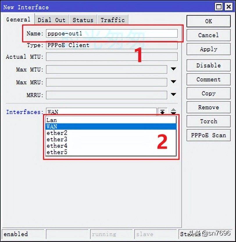

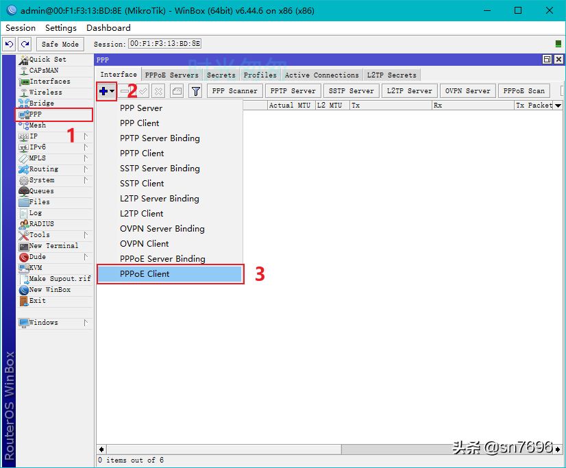

4.1.1、添加PPPOE拨号客户端点击菜单中的PPP选项打开PPP窗口,在PPP窗口左上角+号点击打开列表,选择PPPoE Client,新增一个拨号客户端,
4.1.2、添加PPPOE账号密码在General选项卡中,在name规则中设定pppoe拨号的名称,这里保持默认,在Interfaces中选中用于拨号连接的网口,这里使用WAN进行拨号,切换到Dial Out选项卡中,将上网账号和密码分别填入,Use Peer DNS、Add Default Route分别表示获取上级服务器的DNS、自动创建默认路由;这里就都不勾选,如勾上相应的后续操作就可以简化相应的步骤,点击OK。
查看状态
添加好PPPoE Client客户端之后可以查看当前条目的最左边开头,R表示已经连接上,如果等待一会会后没有出现,则需要检测账号密码是否正确以及线路是否连 接正确等。

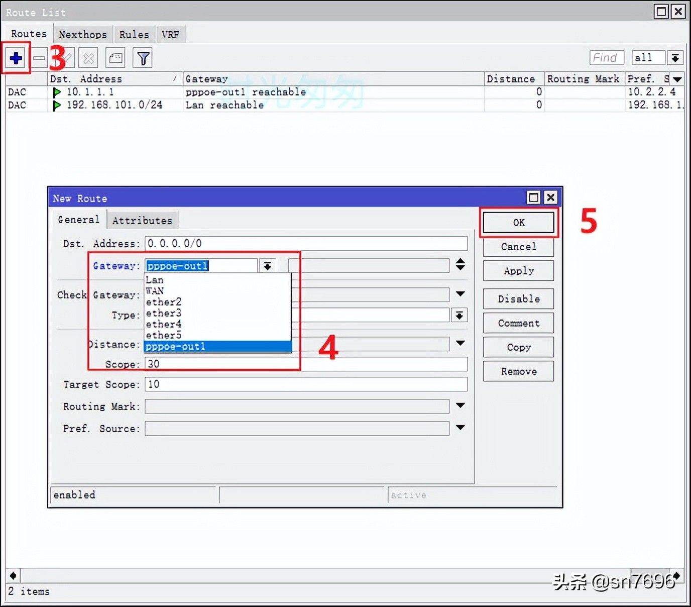

4.1.3、添加路由信息点击菜单中的IP选项打开IP列表,选择Routes,进入路由列表,再点击路由列表界面左上角的+号,新增一个路由条目将General选项卡中的Gateway选择为上面新建的PPPoE拨号,点击OK。

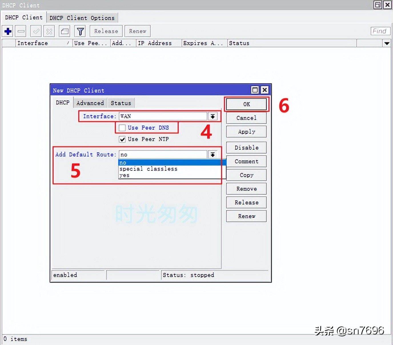

4.2.1、添加DHCP Client客户端点击菜单中的IP选项卡开IP列表,选择DHCP Client,进入DHCP客户端,再点击DHCP Client界面左上角的+好,新增一个客户端条目,在DHCP选项卡中将Interfaces接口更改为WAN,及从WAN口获取IP地址 信息,同时取消勾选Use Peer DNS,即不使用上游DHCP服务器分配的DNS; 如勾选,亦可以跳过后面DNS服务器的配置,Add Default Route更改为no,即取消自动添加默认路由;如选yes则可以跳 过后面添加默认路由的配置。

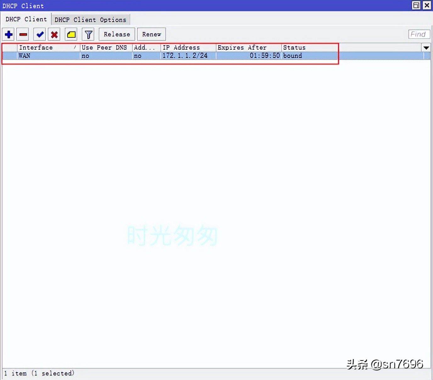

查看DHCP状态
添加完成DHCP Client后稍等片刻,等待ros路由器获取上级自动分配的IP地址 信息即可,如长时间无法获取,请检查接口是否连接错误或上级设备是否开启 DHCP自动分配功能。

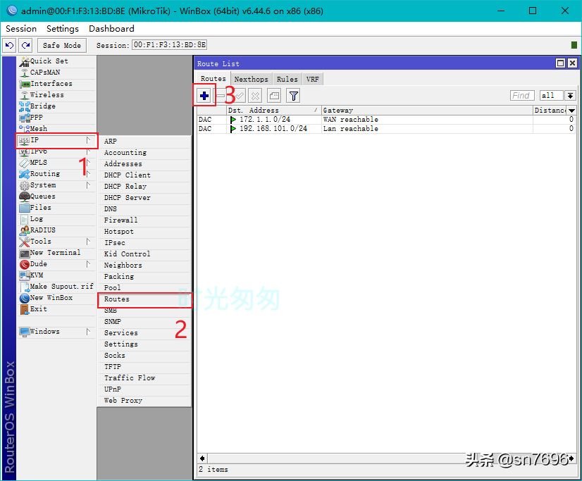

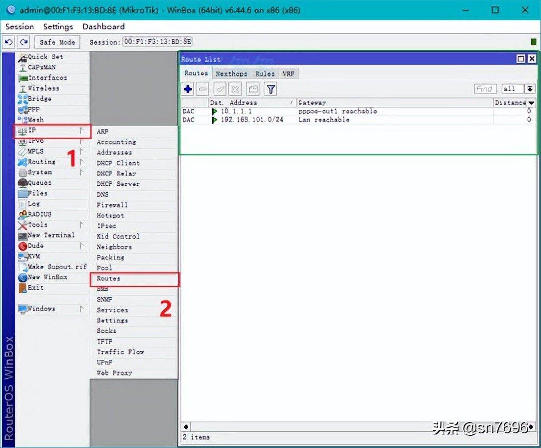

4.2.2、添加默认路由信息
1、点击菜单中的IP选项打开IP列表,
2、选择Routes,进入路由列表,
3、再点击路由列表界面左上角的+号,新增一个路由条目
4、将General选项卡中的Gateway填写上级DHCP的网关地址,
5、点击OK。

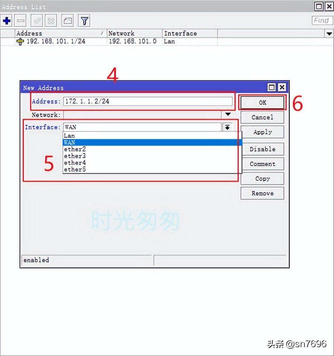

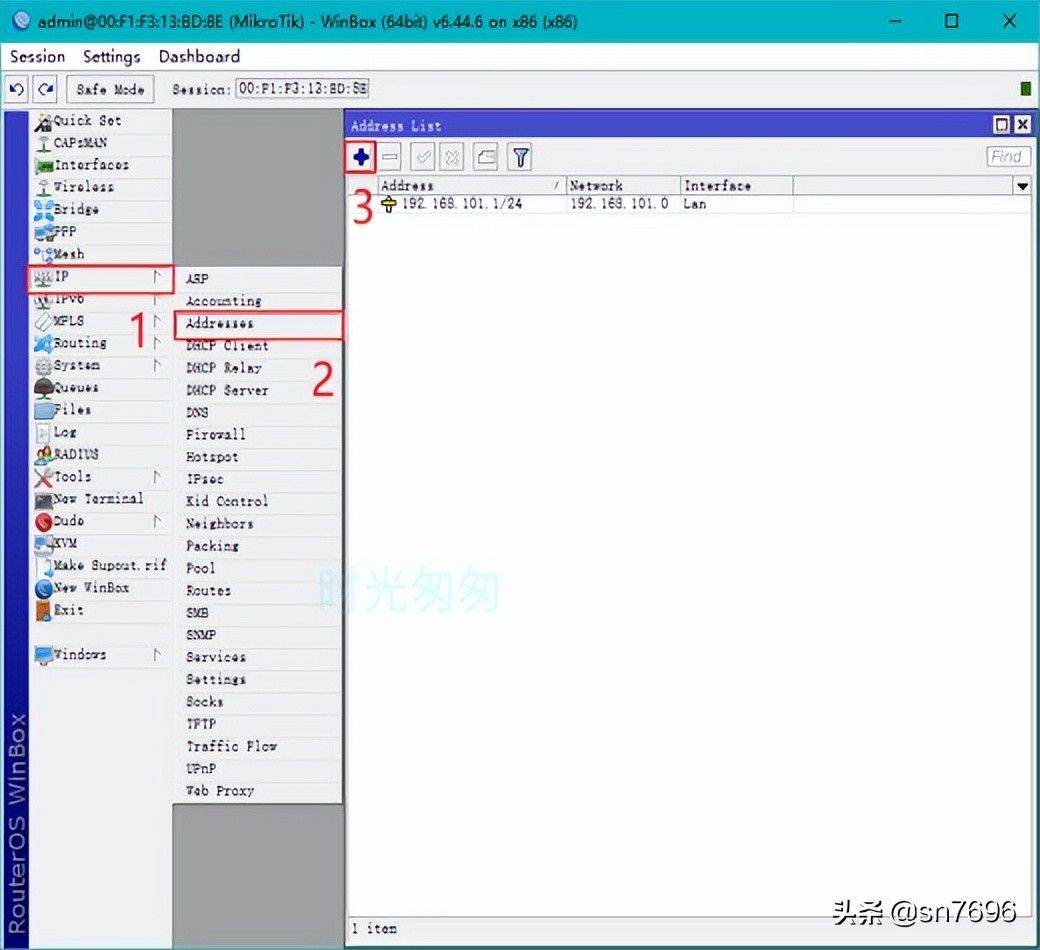

4.3、静态IP上网:
4.3.1、添加静态IP地址
1、接着在Winbox界面的左边点击IP,
2、在弹出的列表中选中addresses,打开IP地址列表,
3、点击左上角的+号新建一个IP地址,
4、在窗口中写入IP地址:172.1.1.2/24
5、Interfaces中选中WAN,即表示将WAN口的IP地址配置为172.1.1.2,
6、点击OK。

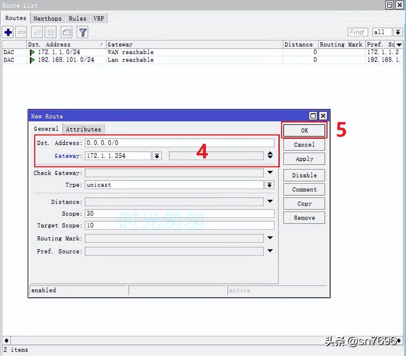

4.3.2、添加默认路由信息
1、在Winbox界面的左边点击IP,
2、在弹出的列表中选中Routes,打开路由地址列表,
3、点击左上角的+号新建一个路由地址,
4、将General选项卡中的Gateway填写上级的网关地址,
5、点击OK。
